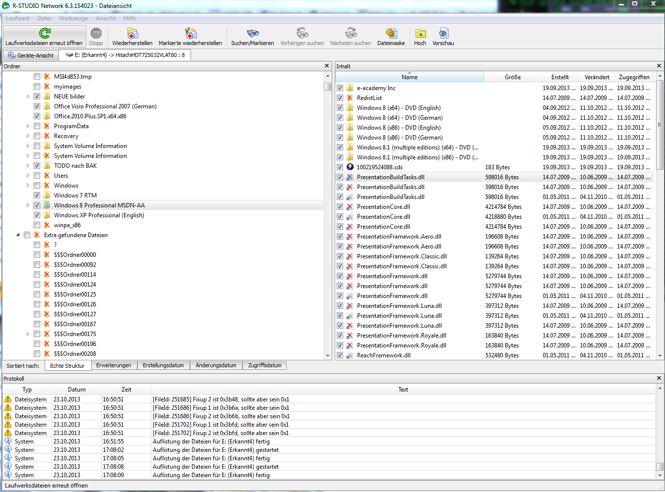

Ich habe meine Daten alle(!) mit R-Studio. Sehr geiles Programm :cool_alt:
Das findet sogar noch Daten, die schon Ewigkeiten nicht mehr auf der Platte sind.

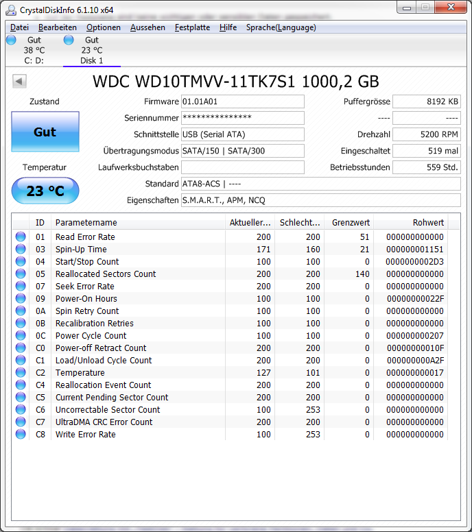

Du könntest auch noch ein Screenshot von CrystalDiskInfo hier einstellen. So aus blauen Dunst heraus sieht das doch nach einen HDD Defekt aus.
Darauf achten, dass alle Werte zu lesen sind. Das Fenster aufziehen.
AW: Festpaltte wird nicht erkannt
Ok, hab mal nen Screenshot gemacht, ich hoffe, das passt alles...
Das sieht alles gut aus. Da wird wohl einfach die Datenstruktur auf der HDD recht durcheinander geraten sein. Das schnellste ist, die HDD neu zu partitionieren und sie mit dem Backup neu zu befüllen.
Wenn die Datenträgerverwaltung da versagt, dann gibt es Tools, wie zB GParted. Aber eigentlich sollte das auch mit der Datenträgerverwaltung klappen. Alle Volumes erst löschen. Ein neues primäres einrichten und formatieren.
