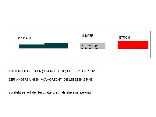

kannst du mal ein bild von der jumperbelegung reinsetzten? notfalls malen ;) . irgendwas stimmt da noch nicht ganz.
bin kein picasso aber du wolltest es so :freaky:

aha und woher weiss ich ob ich 16 logical head oder 15 logical head brauche ?
ich glaub die variante rechts unten von deinem bild probier ich jetzt mal, aus, die hab ich nämlich nicht ausprobiert.
wegen den 15/ 16 köpfen hab ich rumgesurft. es wäre egal, ob man auf 15 oder 16 stellt.
