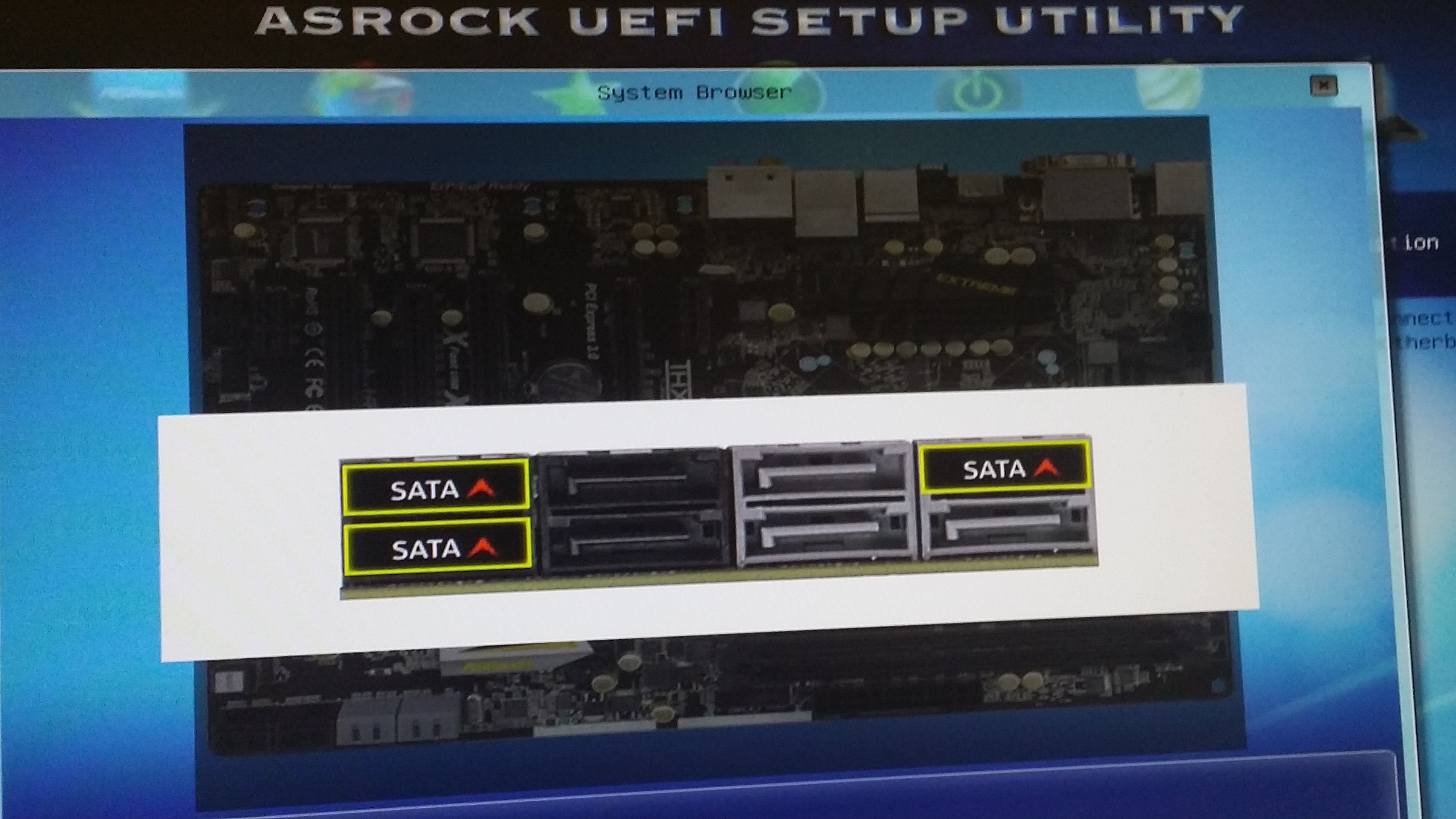

Dieser Absatz ist für das angehängte Bild gedacht:
Die neue 2TB Festplatte ist unten rechts verbunden (siehe Bild). Oben rechts ist die SSd (siehe Bild). Unten Links ist die 1 TB Festplatte und oben Links ein DVD Laufwerk (Sieht Bild). Hab ich vielleicht etwas falsch eingesteckt? Das Windows ist auf der SSD.

Jap... stecke sie mal alle (oder einzeln) an die Grauen SATA Ports.

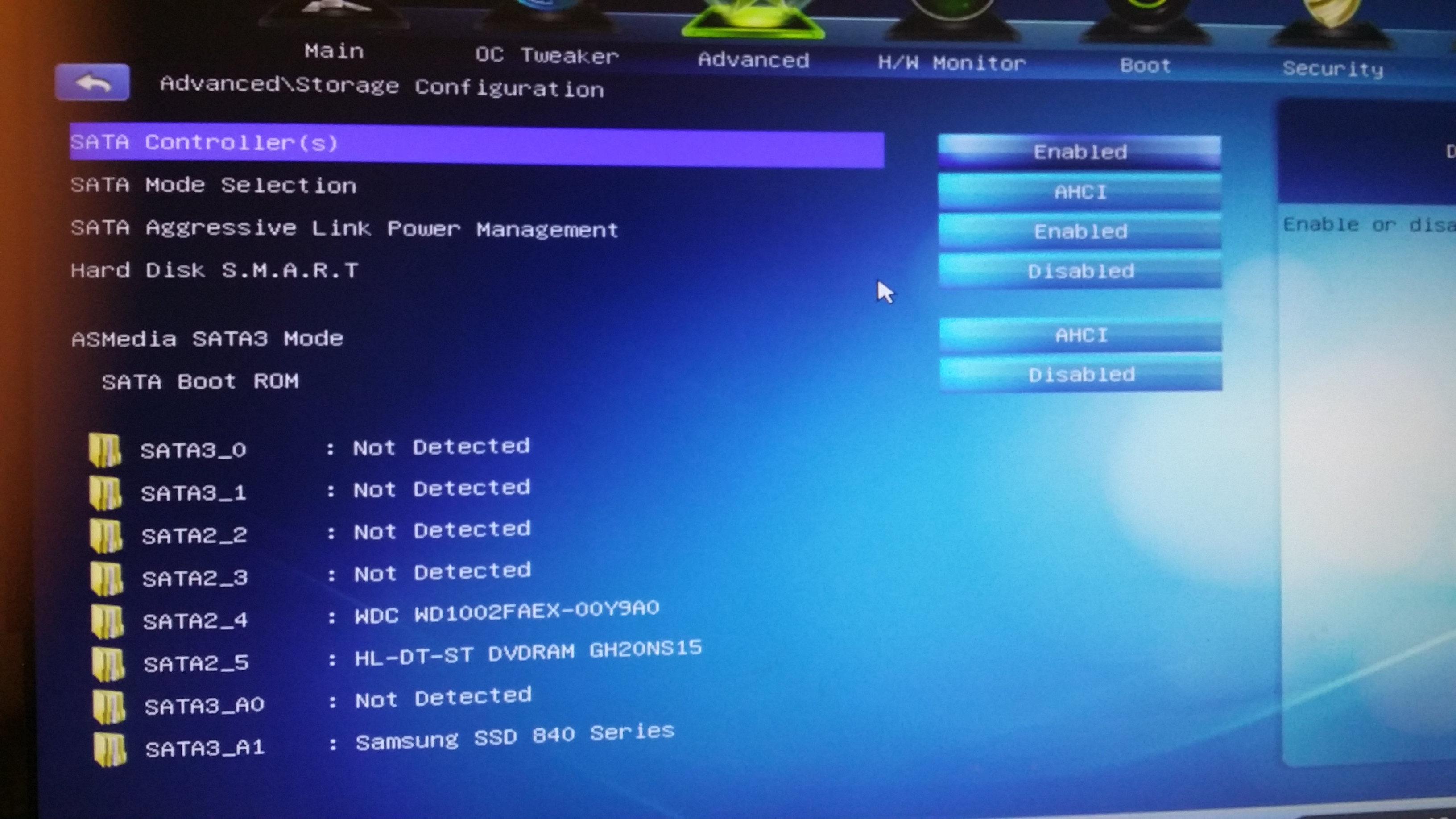

Wird sie denn im Bios angezeigt? Hast du mal das SATA-Kabel gewechselt/ getauscht?

Wenn schon das BIOS die Platte nicht und auch den Port nicht als belegt anzeigt, dann stimmt entweder etwas mit dem SATA Datenkabel nicht (prüfe mal ob wirklich beide Stecker fest sitzen und auch Ende zum gleichen Kabel gehören!), oder mit dem Stromkabel (Y-Adapter oder Molex Adapter ist zuweilen schon ab Werk Schrott) oder die Platte ist hin. Wenn die schlecht versendet verschickt wurde, kann dies auch durchaus angehen. Am besten verwendest Du mal beide Stecker (Strom und Daten) der 1TB Platte um die 2TB anzuklemmen und schaust ob sie dann im BIOS erscheint.
Schau übrigens mal in Handbuch welches die beiden nativen 6Gb/s Ports des Z77 Chipsatz sind und die SSD an einen von denen beiden stecken, denn im Moment steckt sie an einem der beiden SATA_A Ports, also denen des ASMedia ASM1061 Zusatzcontrollers, aber der ist selbst nur mit einer PCIe 2.0 Lane angebunden und schafft daher keine 400MB/s netto zu übertragen. Obendrein unterstützt der ASMedia Treiber auch ggf. gar kein TRIM. Nicht alle SATA 6Gb/s Ports sind gleich, die nativen, also die die von dem Chipsatz kommen, sind solche von Zusatzcontrollern immer vorzuziehen, wenn man da SSDs dran hängt.

Hab die Festplatte jetzt anstelle des DVD Laufwerks angeschlossen und sie wird erkannt (kann auch sein das der Stecker nicht richtig drin war, war etwas locker).
http://prntscr.com/kixq1a
BIOS: https://prnt.sc/kixy9u
Das DVD laufwerk werde ich wahrschlich eh nicht brauchen also passt das.
