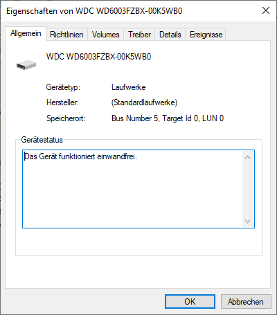

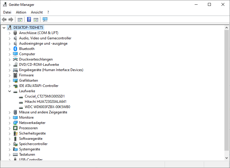

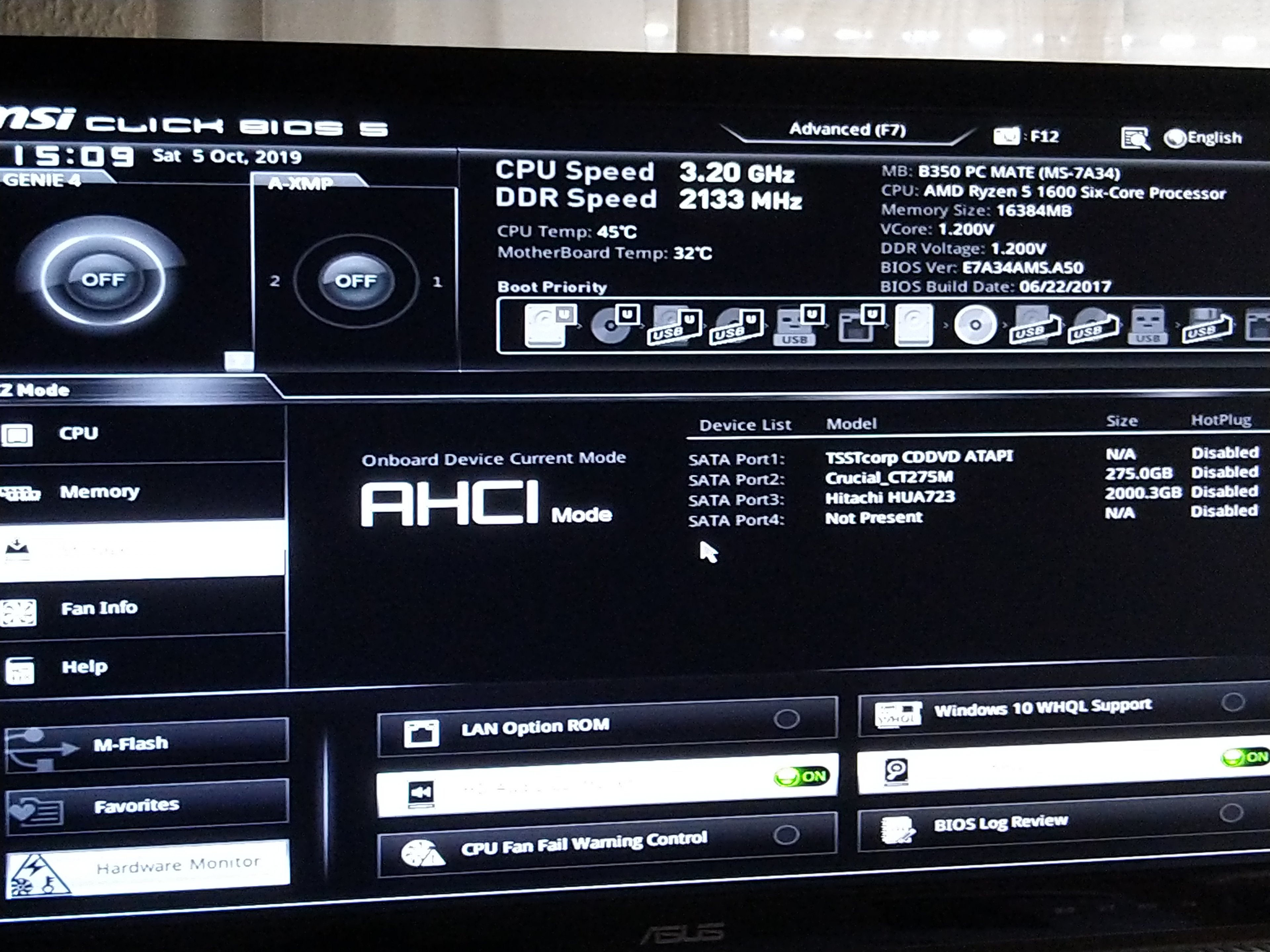

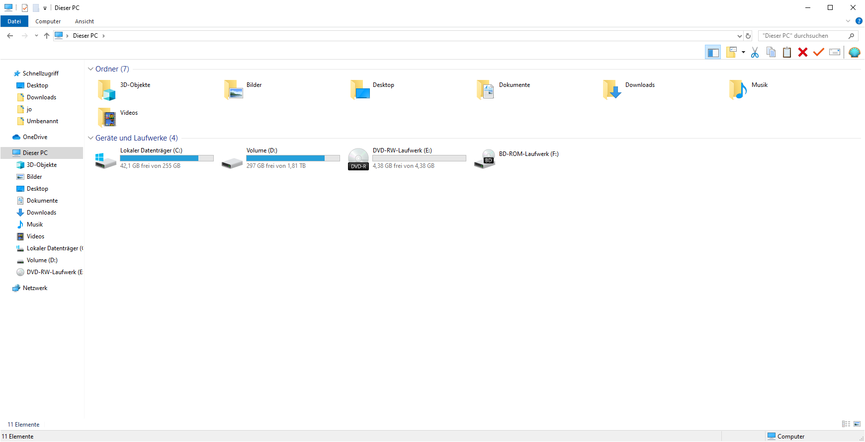

Ich habe heute meine WD Black 6TB WD6003FZBX (meiner Meinung nach korrekt) eingebaut. Sie wird vom BIOS nicht erkannt, vom Gerätemanager aber schon. Was kann ich falsch gemacht haben und wie behebe ich dieses Problem?
Ich kann weitere Infos bereitstellen falls gewünscht.

Datenträgerverwaltung und initialisieren bzw. Partition anlegen
Hast du in der Datenträgerverwaltung schon gekuckt, zwecks der Initialisierung?
Wenn nicht mach das mal.
Anschlüsse und Stromversorgung überprüfen und danach mal den Befehl diskmgmt.msc in der Eingabezeile von Windows 10 eingeben.
Dort siehst du alle partitionen des Systems und nicht zugewiesenen Speicher.
Anschließend kannst du den nicht zugewiesenen Speicher mit dem Tool einrichten. Wenn da noch Fragen sind einfach hier melden.
Setzt natürlich voraus dass es sich hierbei nicht um das Bootlaufwerk handelt.

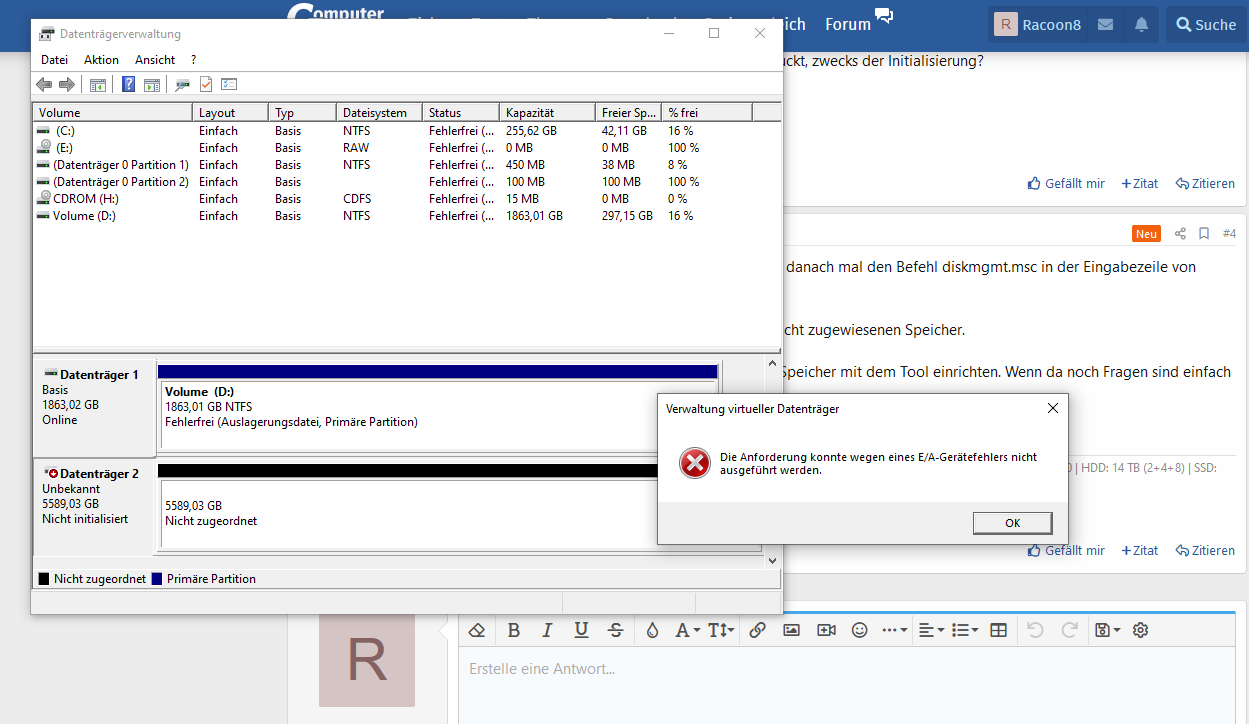

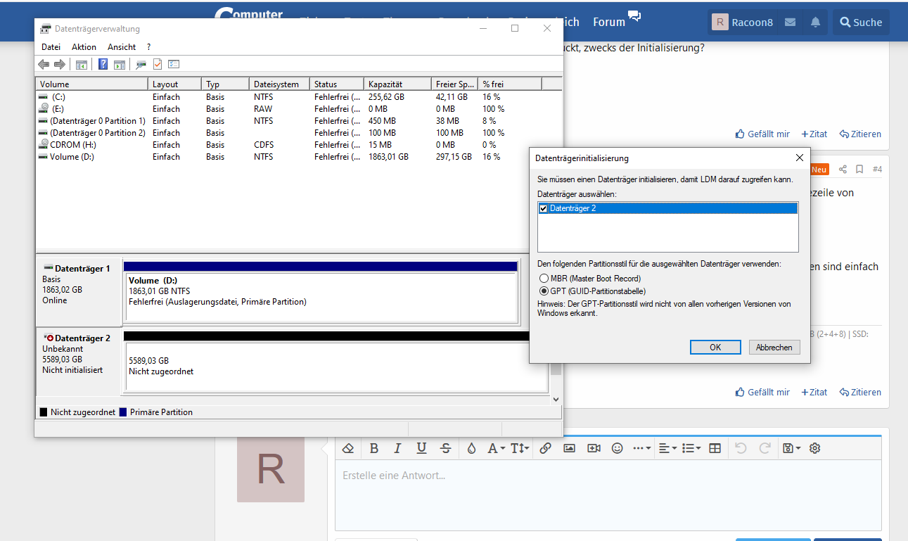

OK danke für den Hinweis auf die Datenträgerverwaltung.
Ich bekomme sowohl bei dem Partitionsstil GPT (standard) als auch MBR die gleiche Fehlermeldung.

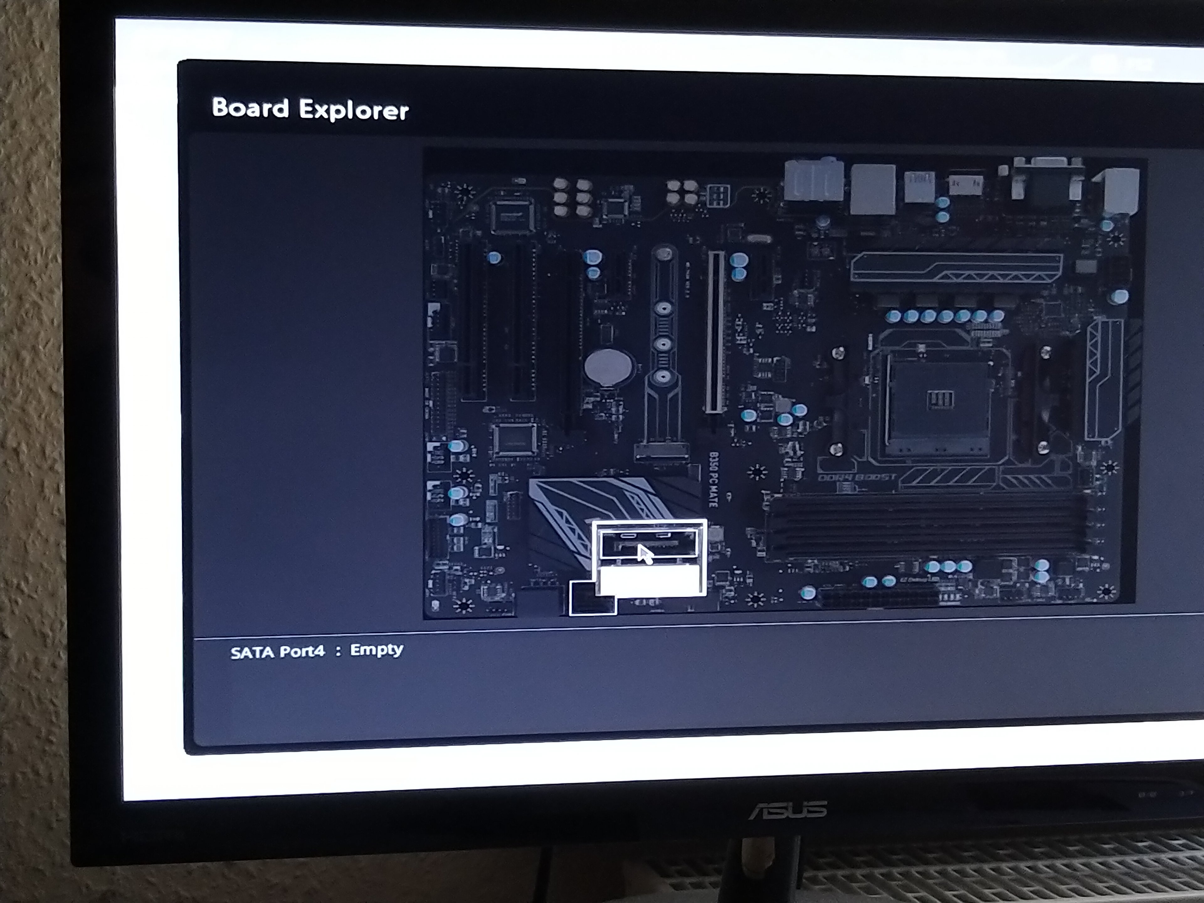

Hm. Hast du die Möglichkeit die Festplatte woanders zu testen? So können wir defekte SATA ports am Mainboard ausschließen

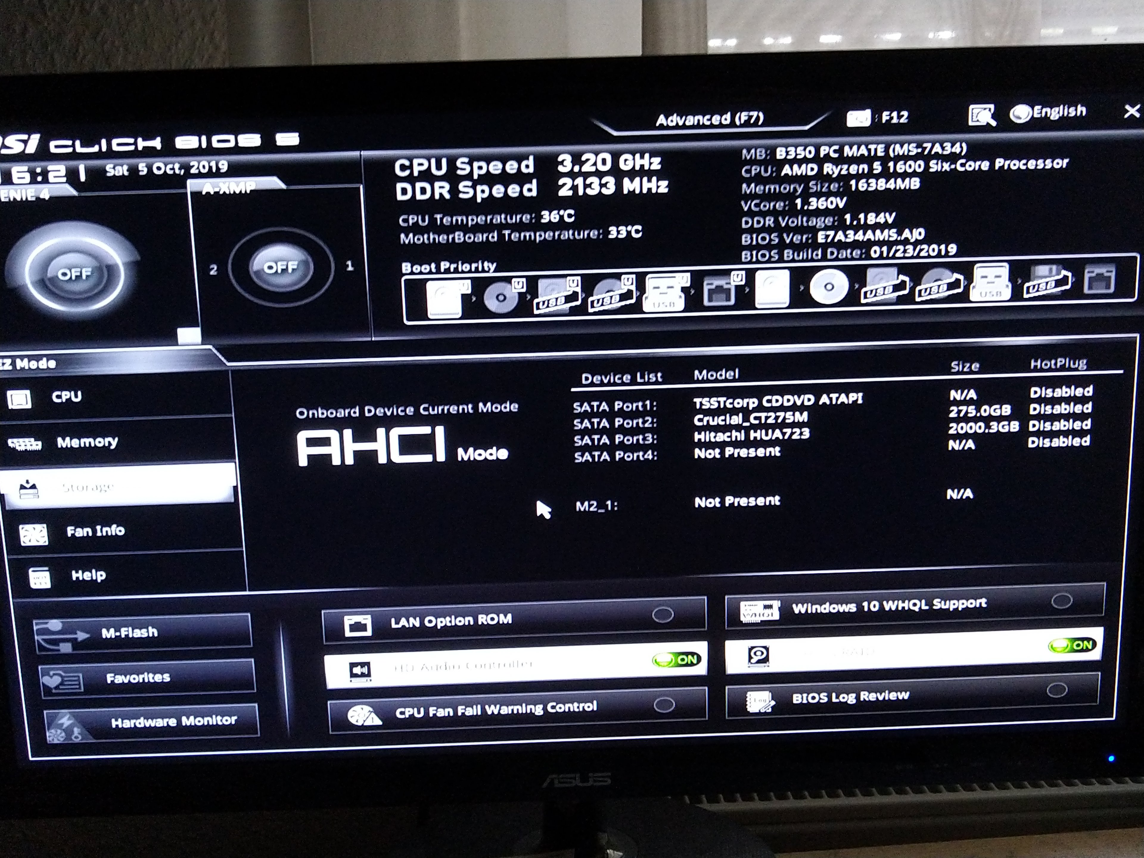

Sieh erstmal zu, dass die Platte auch im BIOS erscheint.
Du hast ein recht altes von 2017. Aktualisiere das und sieh weiter.

An einem anderen PC testen: nein. Ich könnte die Festplatte natürlich an einen der anderen 3 garantiert funktionieren Port anschließen, die momentan von anderen Festplatten/DVD-Laufwerk belegt sind.
Aber ist nicht die Tatsache, dass die WD Black von Datenträgerverwaltung/Gerätemanager erkannt wird, Hinweis genug darauf, dass der SATA Port an dem sie angeschlossen ist nicht defekt ist?

So, habe gerade das BIOS geflasht, hat nur leider nix gebracht. Du hast recht, die Version war älter als das Baujahr der Festplatte.
Gibt es Treiber oder sonstige Software, die ich noch aktualisieren sollte?
Ansonsten werde ich die Festplatte morgen an nen anderen Port anschließen, dann wird sich herausstellen ob der 4. Port defekt ist oder die Festplatte.

Update: Festplatte und DVD-Laufwerk haben die Ports und SATA-Kabel getauscht. Ergebnis: DVD-Laufwerk wird an Port 4 im BIOS erkannt, die Festplatte an Port 1 nicht. Datenträgerverwaltung gibt beim Versuch der Initialisierung den selben Fehler aus wie zuvor.
Meine Schlussfolgerung: Entweder ist die Festplatte defekt oder mit dem Mainboard (MSI B350 PC Mate) inkompatibel? Oder muss ich irgendwelche Treiber aktualisieren/installieren?
