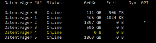

Habe mir heute ein ZyXEL Nas 326 geholt und dazu eine WD Red WD40EFRX. Ich habe die Festplatte eingebaut aber sie wird nicht vom NAS erkannt. Die Festplatte startet hörbar und vibriert so stark das es im Gehäuse herumwakelt und furchtbar laute Geräusche macht. Nach ca einer Minute hört es auf und man merkt nicht mehr ob sich die Festplatte noch dreht. Ich habe auch schon versucht die Platte an meinen PC anzuschließen dort läuft sie auch nur etwa eine Minute allerdings wird sie in der Datenträgerverwaltung angezeigt aber "nicht initialisiert" und ohne Speicher Angabe. Wenn ich versuche sie zu initialisieren geht dies aber nicht.
Jemand Ideen wo der Fehler liegt? Oder ist die Platte defekt?

Mit Diskpart sehe ich sie zwar aber mit 0 Speicherplatz.

Da würd ich nicht lange aufhebens drum machen wenn eine Festplatte im Gehäuse rumwackelt und laute Geräusche macht direkt Retoure.
Und wie sieht es aus wenn Du Windows startest, ist die dann im Dateimanager ?
Wenn ja dann die da einfach mal einrichten als Laufwerk. Wenn Nein dann zurück zum
Händler damit, weil dann defekt.
