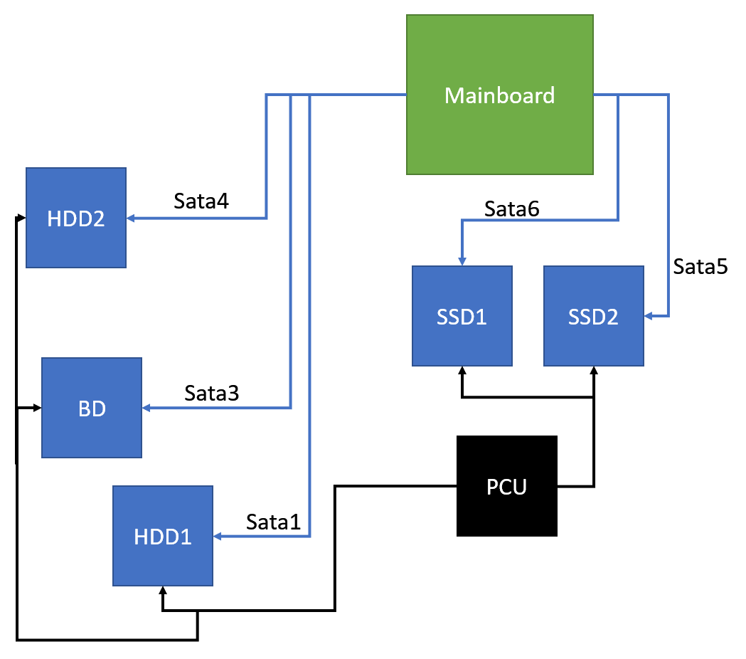

Der grobe schematische Aufbau sieht so aus:
Das Problem das ich nun habe ist, dass die HDD2 nicht erkannt wird, weder im BIOS noch unter Windows. Alle anderen Laufwerke aber schon.

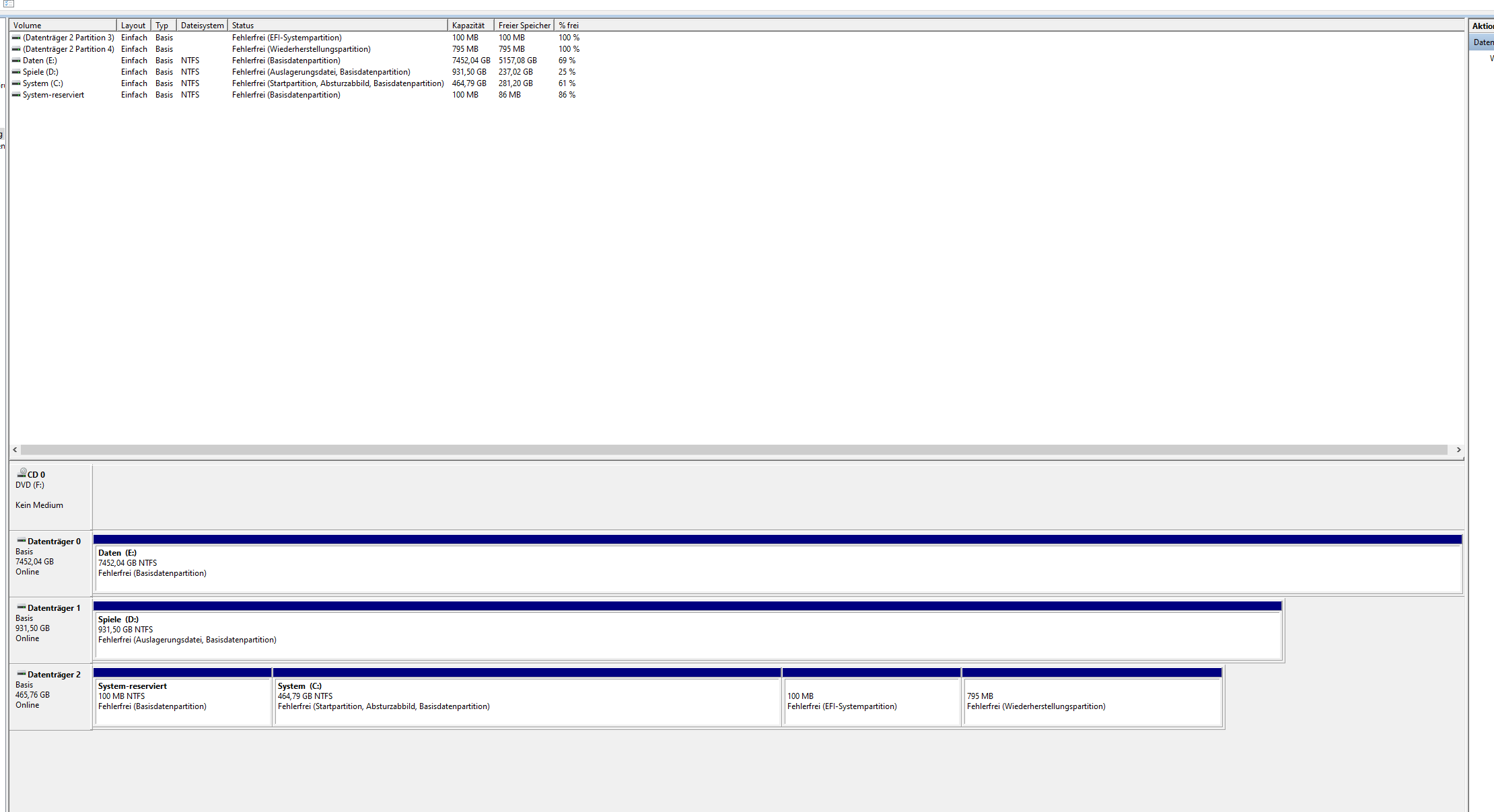

In der Datenträgerverwaltung unten in der Balkensicht hast aber auch nachgeguckt, ob dort alle Laufwerke angezeigt werden?
Kannst da mal ein Screenshot davon machen und posten?

In der Datenträgerverwaltung sind immer nur das BD-Laufwerk, SSD1, SSD2 und HDD1 ersichtlich nie eine weitere.
Da ich die Platte zum arbeiten gerade am USB-Port dranhängen habe, kann ich erst heute Abend eine sauberen Screenshot anhängen.

In meiner Mittagspause habe ich die Festplatte vom USB-Adapter entfernt und wieder intern angeschlossen.
Beim Einschalten des PCs kann man auch das hochfahren der Festplatte (HDD2) erspüren.
Aber leider sowohl im UEFI wie auch in der Computerverwaltung nicht ersichtlich:
CD0 = BD-Laufwerk
Datenträger0 = HDD1
Datenträger1 = SSD2
Datenträger2 = SSD1
