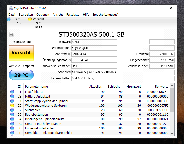

Also CrystalDiskInfo sagt mir "Vorsicht", kann die vielen Zahlen zwar nicht deuten, jedoch werde ich die Platte wohl so schnell wie möglich tauschen müssen.
Dragg schrieb:
Was mich allerdings noch gewundert hatte war, dass ich alle Spiele auf der HDD starten kann und alle recht zügig starten. Nur Assassins Creed II welches ich über Uplay starte dauert eine gefühlte Ewigkeit bis sich überhaupt was regt und daraufhin ist das Problem eben auch aufgetreten...
Vermutlich gibt es mit den Speicherbereichen, wo AC2 liegt, einfach Probleme.
Ganz ehrlich? Eine 13 Jahre alte Platte mit "wichtigen Daten" und kein Backup... Sei froh, dass dir die Platte nicht schon früher oder komplett abgeraucht ist.
Reaktionen: Dragg
