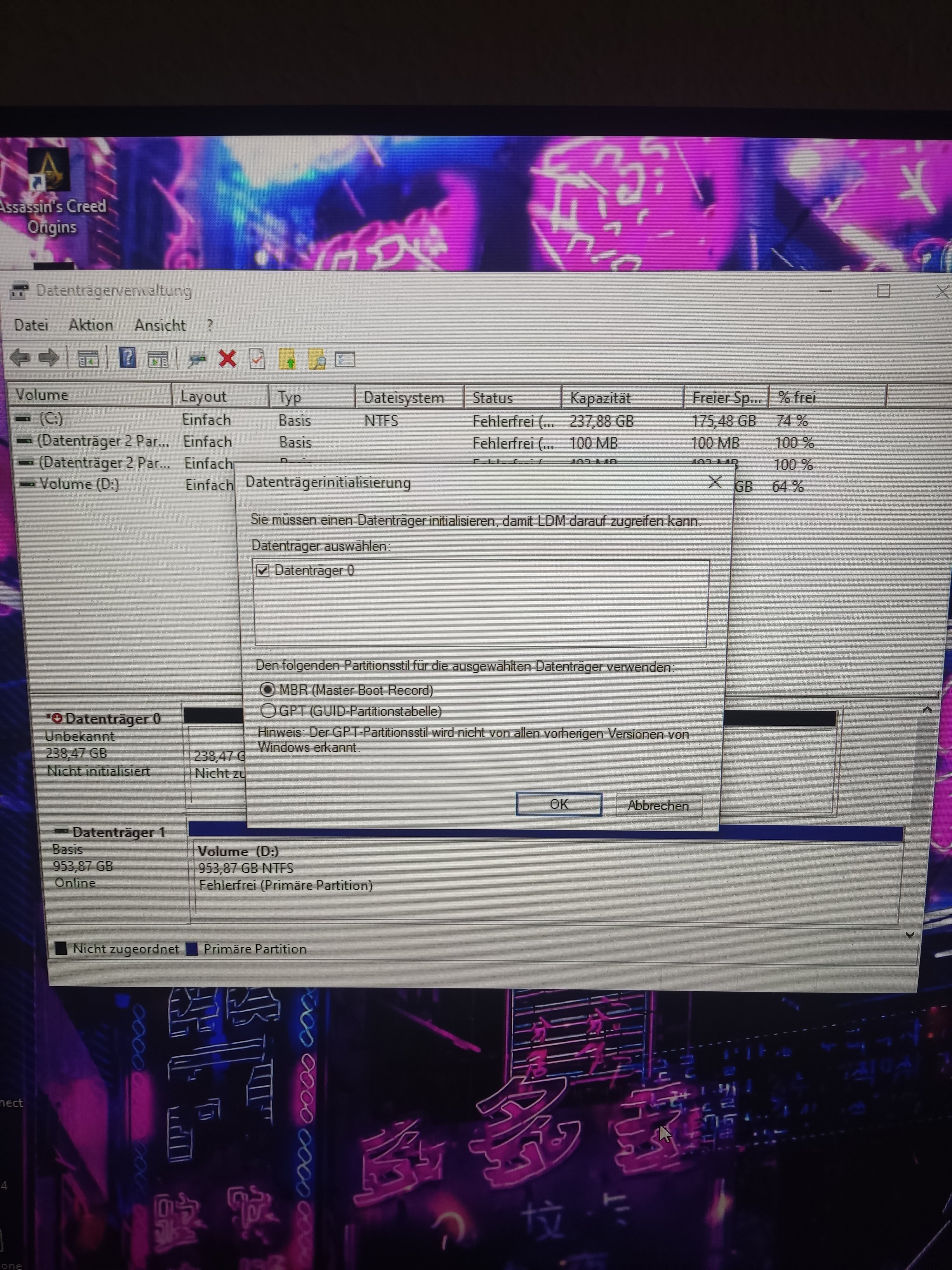

Hallo zusammen

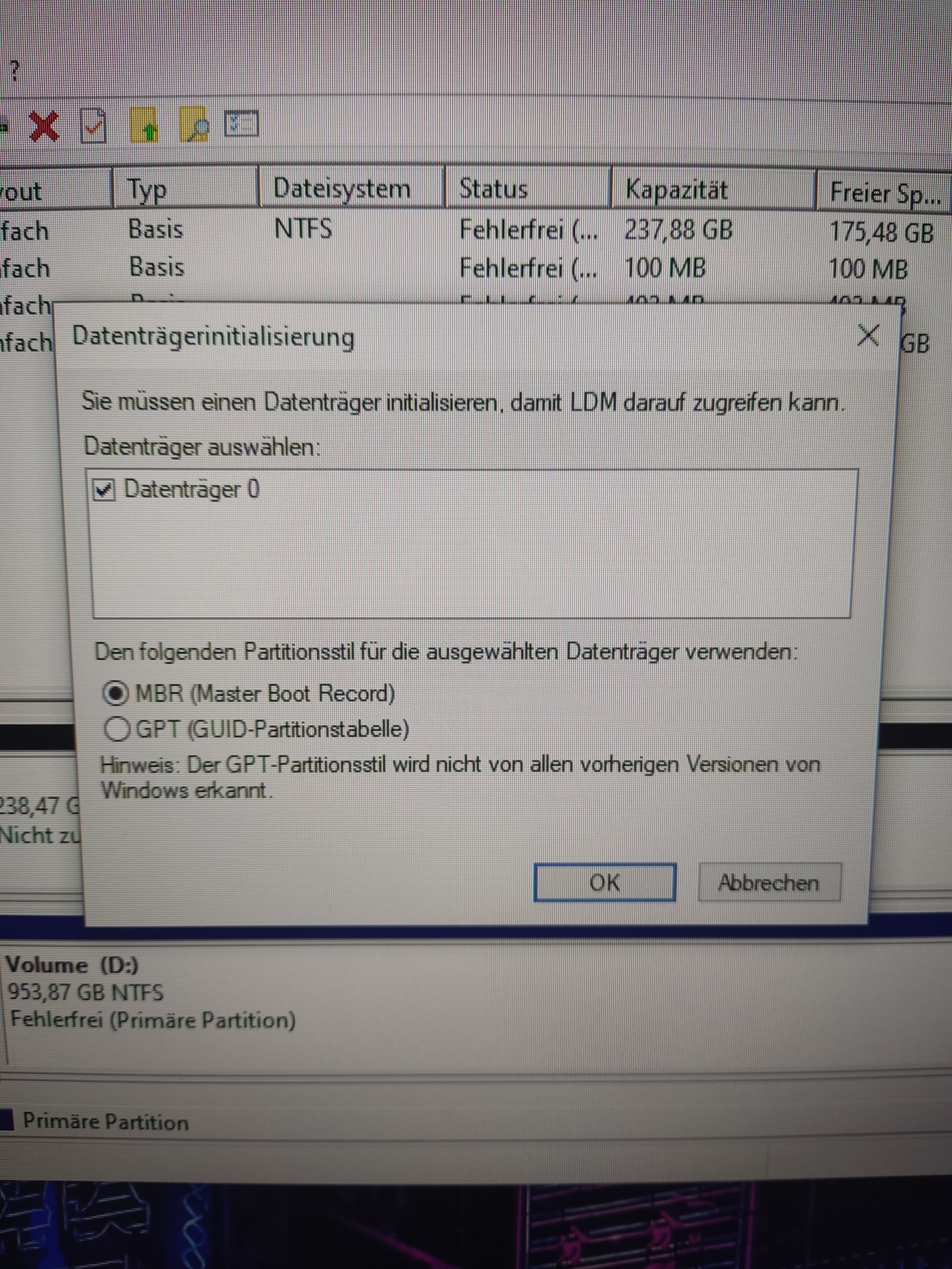

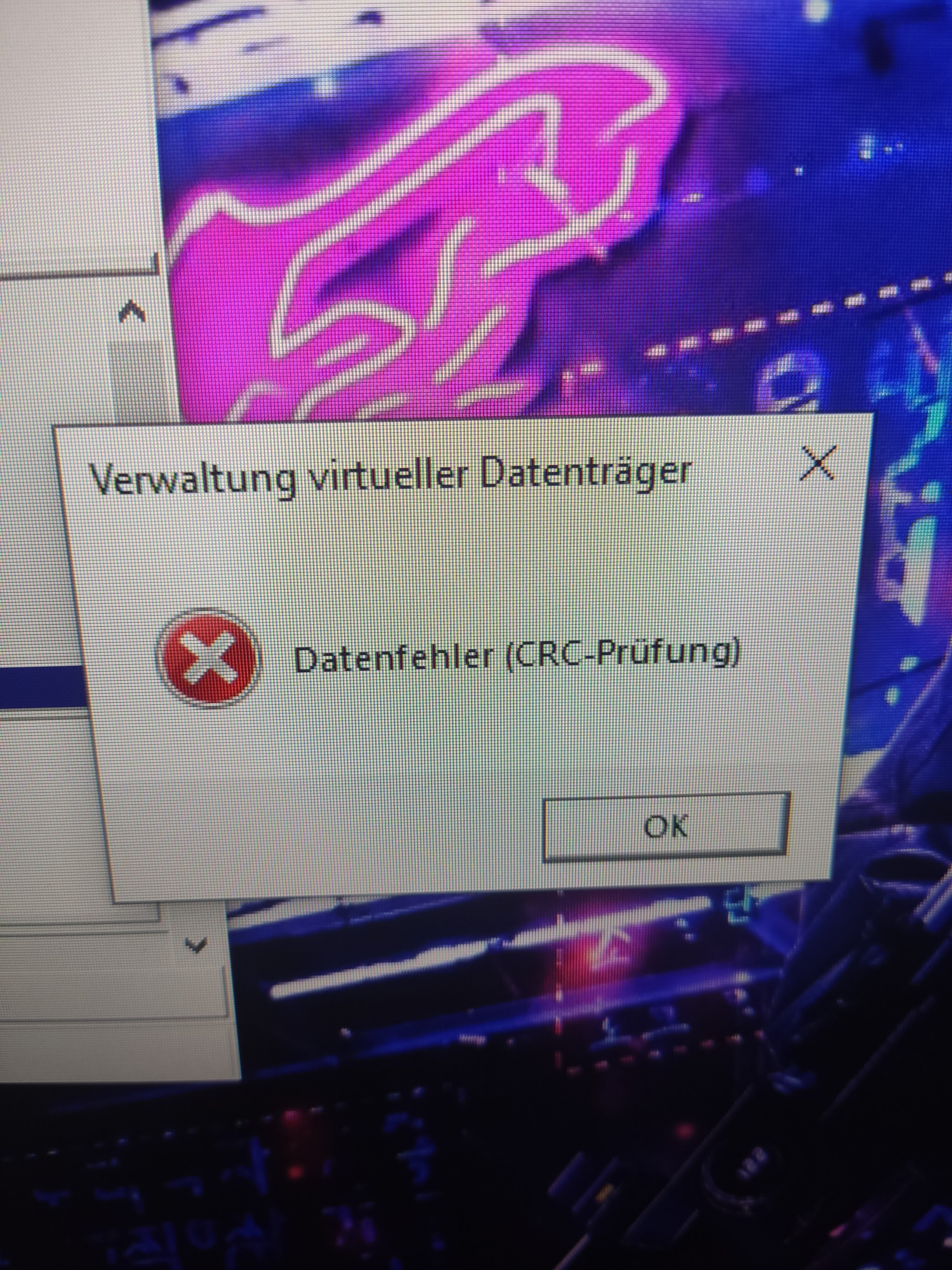

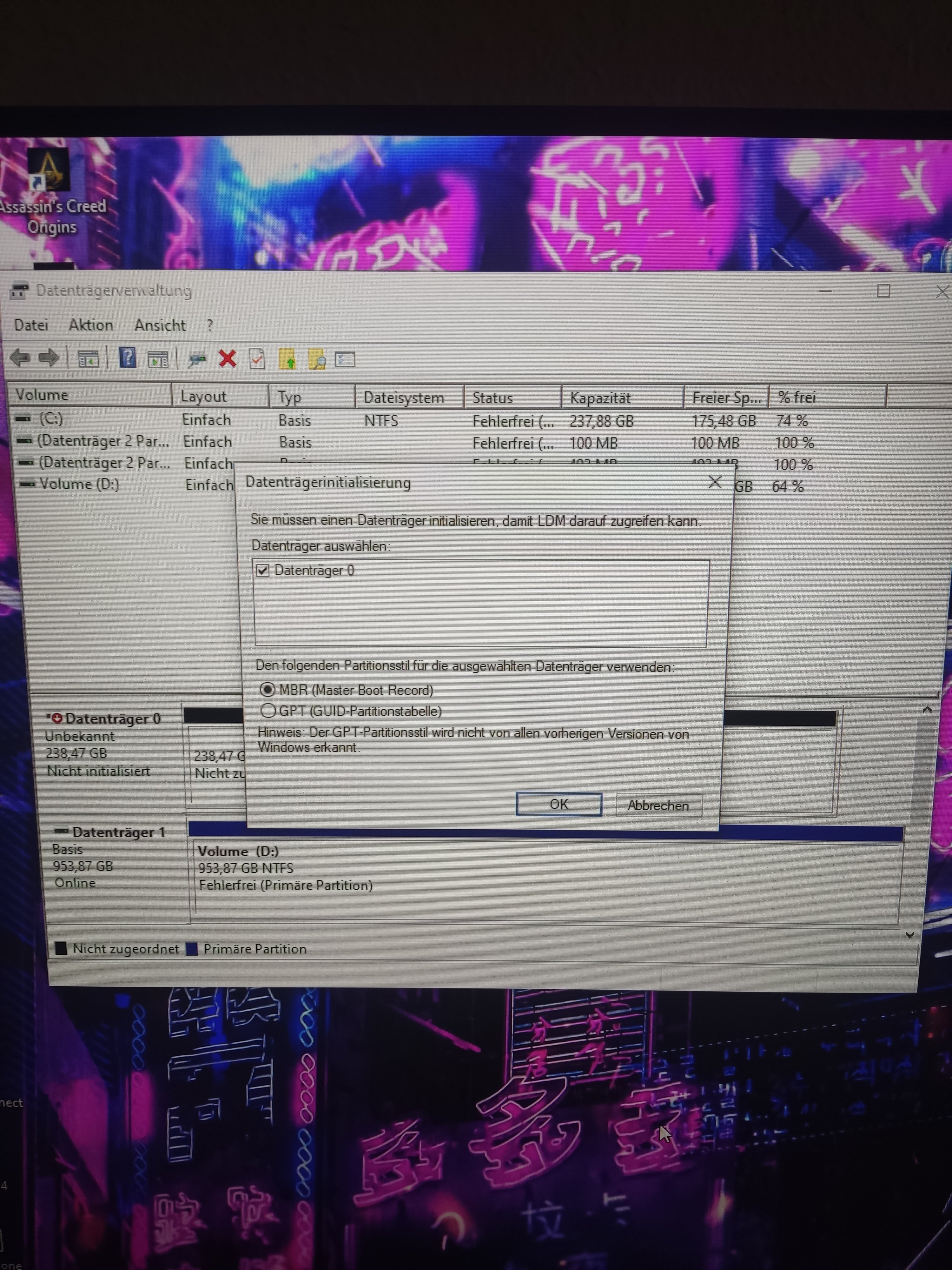

Habe 3 SSDs und die 3 bereits in 2 PC getestet bei beiden erscheint diese Meldung und wen ich weiter klick steht da Fehlermeldung ich hab keine Ahnung was das ist oder wie ich das beheben kann oder ob die SSD defekt ist jetzt

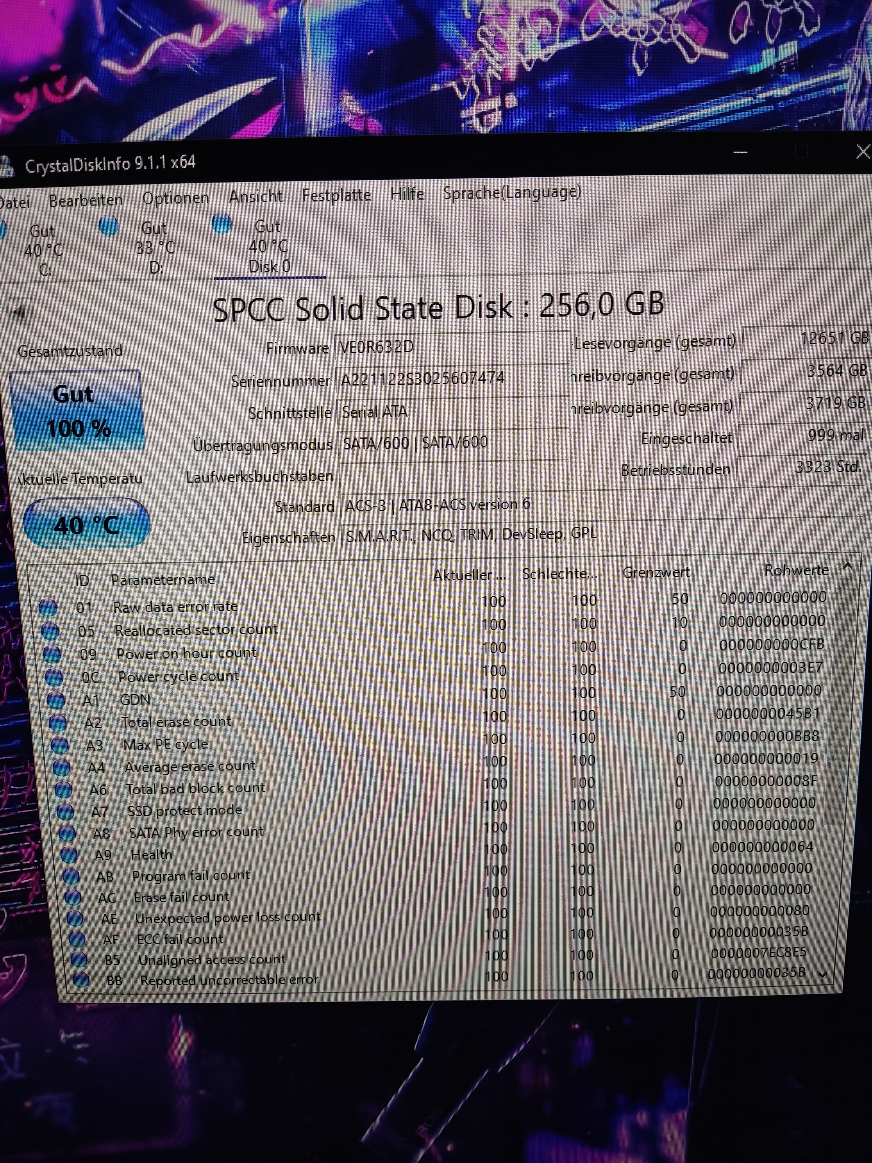

Schritt 0: Mit crystal disk info die Smart werte checken. Erst den zustand prüfen, dann daranrum fummeln. Es sei denn, du hast backups und die daten darauf sind komplett egal.
Nein wollte die Festplatte komplett löschen neu formatieren

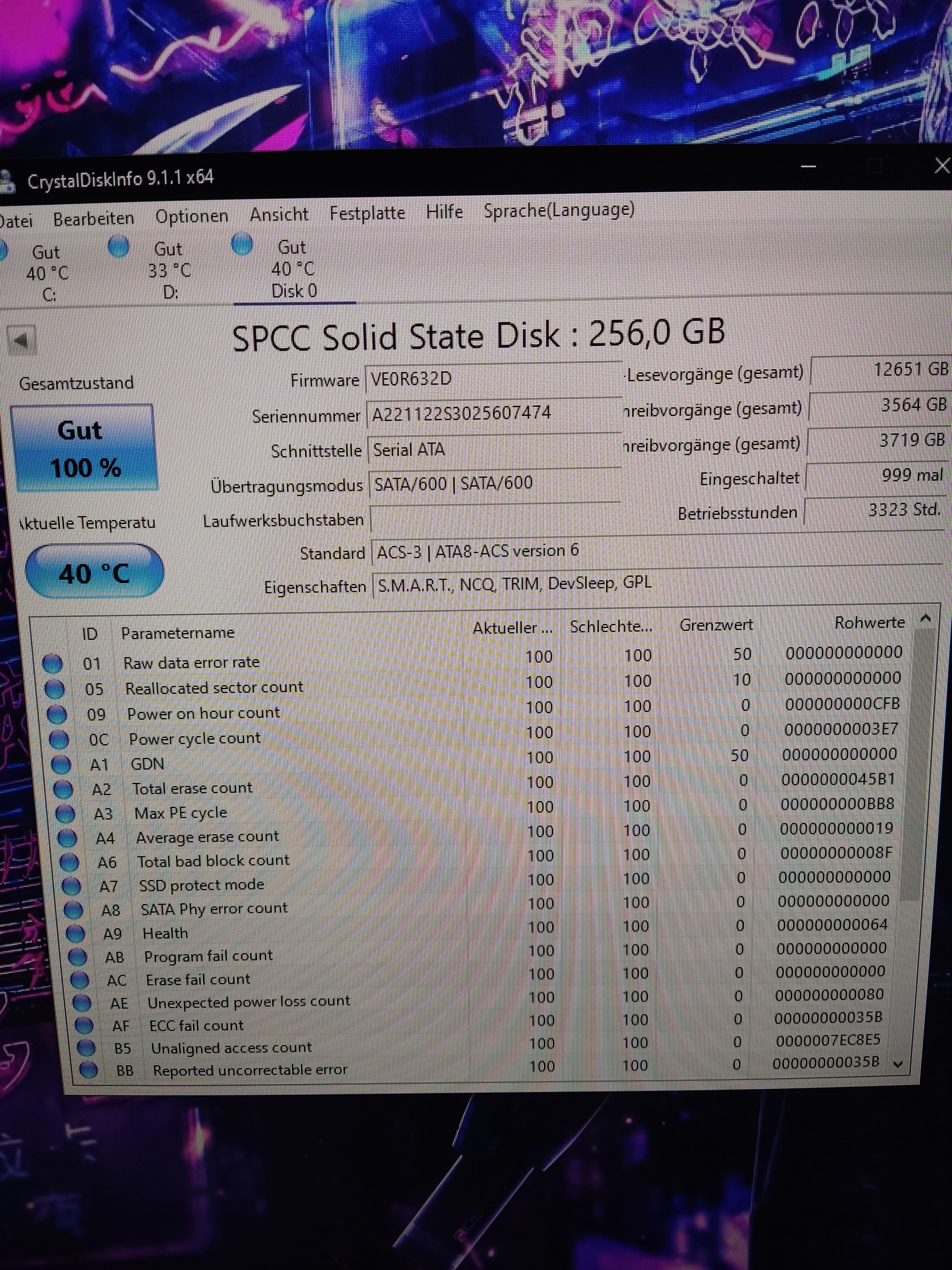

Hier ist mal der Crystal Disk wert der SSD ich sehe da jetzt nichts auffälliges
Total bad block count = 143
CRC-Fehler
das deutet auf eine defekte SSD hin.
Die SSD könnte kaputt sein, sie ist halt nicht iniziert 🤔
CRC Fehler könnte aber auch auf ein defektes Datenkabel hindeuten. Hast du bei beiden PC dasselbe Kabel genutzt oder jeweils ein anderes?
Eher unwahrscheinlich Kontakte der SSD sind verschmutzt , hatte ich einmal bei einer SD Karte
Auf dem CDI-Screenshot fehlen etliche Werte da das Fenster nicht weit genug aufgezogen ist. Sieht aber nicht gut aus für die SSD
