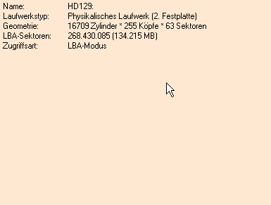

Die Größe lese ich oben im Bild bei der Zeile, mit der 1 und dem Pfeil, rechts mit;
131069 MB.
Gruß
Fiona
hmm dann muss das auch falsch sein
kanns dann net sein dass die 16709 falsch sind?
weil ich mein du hattest als erstes auch nach diesem enablebig gefragt und gesagt der wird für hd's über 137gigs gebraucht.... und wenn der an is wird diese ja über 137gigs sein
und ich bin mir auch 99.99999999% sicher dass sie 149gigabytes hat

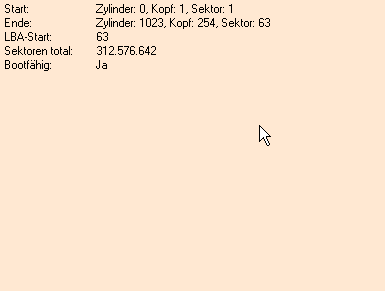

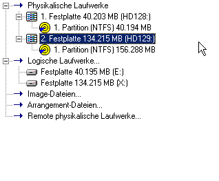

1.hab getdataback mal angeschmissen
allerdings fiel mir schon bei den ersten beiden punkten auf dass die grösse echt irgendwie kaputt ist
das prog zeigt hier 134.215mb als 1.festplatte an und darunter als 1te partition 156.288mb
ich bin mir sicher dass die platte grösser als 134gigs ist
es muss da etwas durcheinander gekommen sein

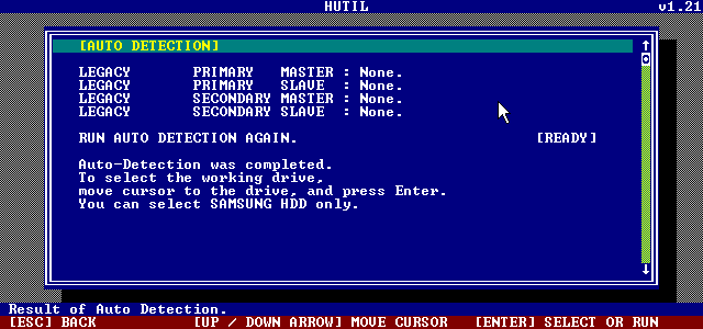

hier das bild von hutil
vielleicht hab ich auchma wieder was falsch gemacht

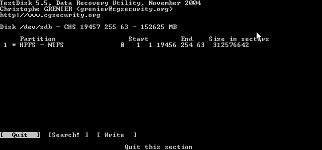

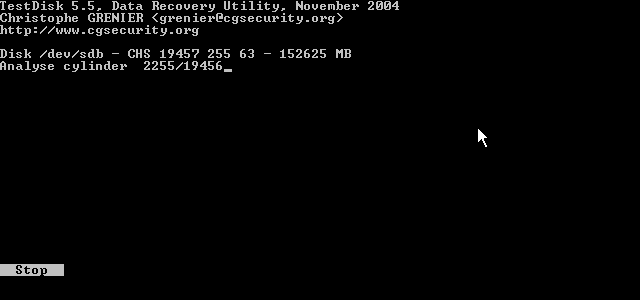

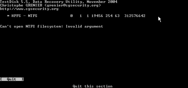

also ich hab jetzt nochma testdisk windows version gestartet
hier überprüft er nun auch nich mehr 16708 sondern 19456 zylinder
läuft grad durch ich kann dir dann gleich wieder screenshots machen
Sowas sieht gut aus :) !
Hoffe kommt auch meldung Backup Sector.
Rest folgt dann.
Drücke auch mal nach Search den Buchstaben P .
Damit kannst du überprüfen ob deine Daten angezeigt werden.
Mit Esc drücken kommst du wieder zurück.
Gruß Fiona
sonachdem ersten scan hat er leider wieder nix gefunden
ich mach jetzt den genaueren
war ja bei dos das gleiche

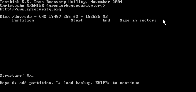

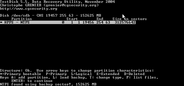

oki
nach dem genaueren scan kam screenshot 1 raus
2te is nach "P" drücken
was mach ich jetzt?
enter? oder "T" change type? oder quit und diese bs backup?
der 3te screenshot is nach enter drücken im ersten
hab ich ma gemacht
weiß aber immer noch nich weiter ;)

Ich gehe jetzt von deinen 3 Bild aus.
Das passt.
Gehe auf Write, bestätige mit Enter und y, gehe dann 2 mal auf Quit bei Testdisk und Windows Neustart.
Teile mir mit, ob die Partition nach Neustart unformatiert ist, wegem Menü Advanced.
