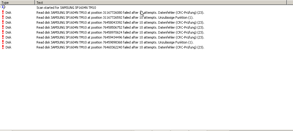

edit: scan nach ungefähr der hälfte bzw die fehlermeldungen

Hier ist Info über CRC;
https://www.computerbase.de/forum/t...on-wiederherstellen.69070/page-13#post-834992
Es kommt darauf an was für Dateien beschädigt sind.
Läuft der Scan trotzdem?
Du kannst durch testen hinterher überprüfen, was für Dateien betroffen sind.
Kann man manchmal beheben, durch ein Image mit Restorer auf einem anderen Datenträger oder Partition erstellen.
Manchmal kann man auch die Region der Festplatte wo die Fehler sind in Restorer2000 festlegen, damit das Image kleiner ist.
Vielleicht doch mal die Partition löschen.
Kann man mit Testdisk ja wieder herstellen.
Vielleicht sind dadurch weniger Fehler.
Gruß
Fiona

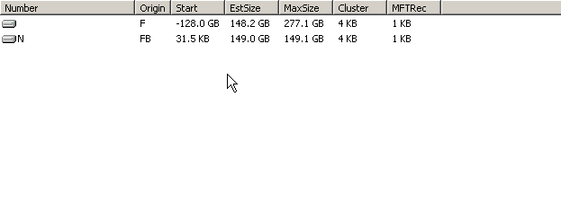

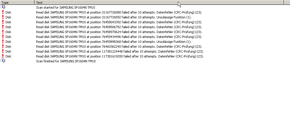

ok hier die neuen screenshots
Ich sehe keine Volumen.
Hattest du auch mal die Partition gelöscht?
Gruß
Fiona
