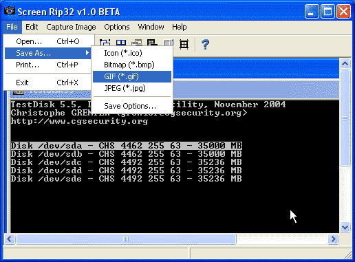

Die Bildqualität ist schlecht.
Wenn du Testdisk startest solltest du nicht maximieren, sondern das Bild so lassen.
Entweder bei Testdisk oben links auf dem Symbol auf Wiederherstellen gehen, oder mit der Maus die Border unten noch oben ziehen (das Fenster kleiner machen).
Sieht dann so aus;
https://www.computerbase.de/forum/attachments/screen1-jpg.17816/
Du capturest deinen gesamten Bildschirm und ist nicht notwendig.
Dias unleserliche kommt meistens daher, das die Bilder dann skaliert (kleiner gemacht werden mit Bildbearbeitungssoftware etc.).
Einfach nach dem Start von srip wie schon beschrieben folgendes machen;
Srip32.exe starten.
Oben auf die blaue Leiste bei Testdisk klicken.
Gehe dann auf ScreenRip32.
Da siehst du oben im Menü Capture Image.
Gehe dort auf Grab Active Window.
Dann erschein dort das Bild
Das brauchst du dann nur noch unter File / Save as / GIF abspeichern.
Pfad und Name kannst du dann setzen wie du möchtest.
Diese brauchst du nur noch unter Anänge verwalten hier hochladen.
Oder schaue wenn du ein anderes Programm verwendest, das du nur den Testdisk-Screen capturest.
Du brauchst dabei nichts ändern.
Ich brauche nur die erwähnten Bilder.

Habe dir mal ein Beispiel gemacht nach meiner Erklärung.
Mache das alles mal mit der Maus, und speichere es ab.
Da brauchst du kein Paint!
Gruß
Fiona
