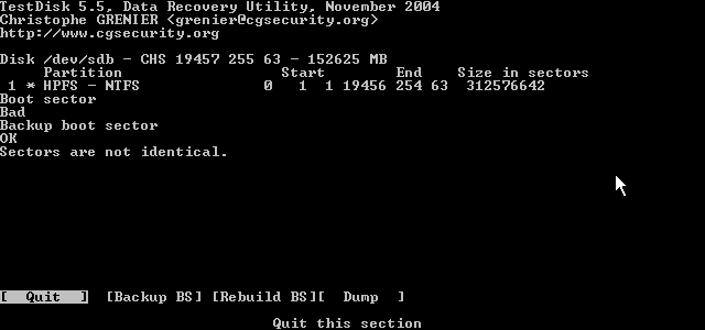

festplatte wird nicht mehr erkannt
hab noch nich boot gedrückt
soll ich?

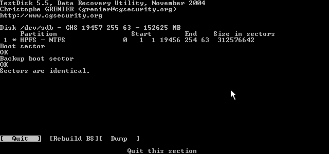

ok done

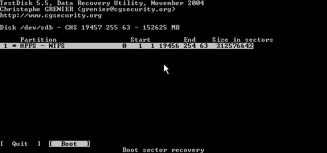

hier nach dem boot drücken
Gehe jetzt auf Backup BS und bestätige mit Enter.
Setze mir hinterher einen Screenshot.
Gruß Fiona

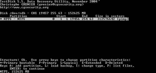

huhu
ich hab nochma kurz testdisk angeworfen
wenn ich jetzt mit P versuche die dateien auf dre platte anzuzeigen sagt er I/O error
vielleicht sagt dir das was

Das bedeutet Input Output Error und ist ein Speicherfehler im NTFS-Dateisystem.
Dein Volumen pimp ist jetzt ja gefunden.
Aber defekt.
Ich weiß nicht, ob bei Start / Ausführen /cmd
An der Eingabeaufforderung
chkdsk Laufwerk: /r
es reparieren könnte.
Dann wäre vielleicht alles auch wieder da.
Kann ich und niemand 100% sagen.
Aber auf der anderen Seite, löscht chkdsk nur defekte Dateien.
Die könnten auch mit Datenrettunngssoftware defekt sein.
Ist immer ein zweischneidiges Schwert.
Mußt du entscheiden.
Wenn du GetDataBack hast, kannst du die auch vorher scannen und anschauen, was du da findest.
Gute Nacht
Fiona
