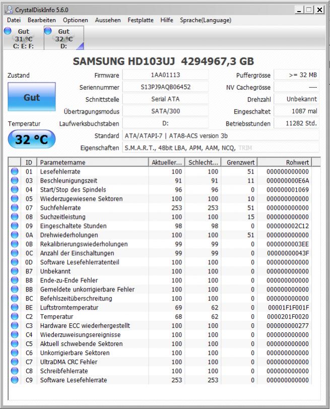

ich habe eine 1TB große Samsung HD103UJ. Seit heute erkennt sie mein Bios nur noch als 32MB groß. Hab gerade Crystaldiskinfo angemacht, da ist sie angeblich 4294967,3 GB groß. Was soll ich tun? Da sind sauwichtige Daten drauf, ja ich weiß, n Backup wäre klug gewesen.

was sagt Crystaldiskinfo noch?

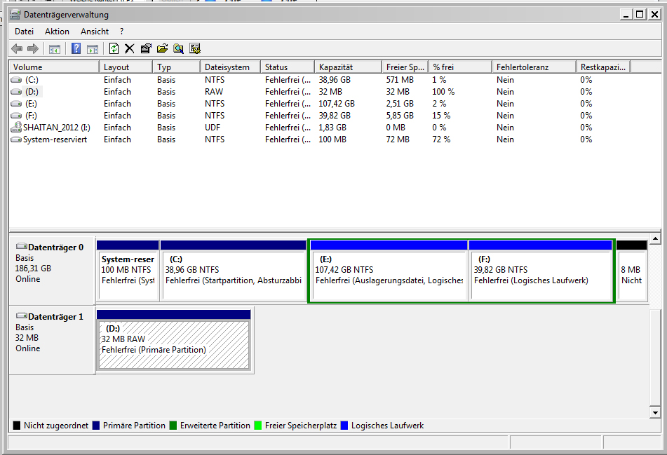

gegebenenfalls mal Screenshot posten von der Datenträgerverwaltung und Crystaldiskinfo

Ich habe zuerst Kabel und Channel getauscht, das hat nichts gebracht. Auf dein Anraten hin, bin ich gerade nochmal ins Bios und habe die Datenträgererkennung gestartet, der Bildschirm wurde erst ganz kurz rot und dann war wieder kein Signal mehr vorhanden. Ausgemacht, neugestartet, wieder ins Bios, Datenträgererkennung, Datenträger wieder als 32MB groß erkannt. Zum Spaß noch 2x auf erkennen gedrückt, nach dem dritten Mal war wieder das Bild weg. Ausgemacht, defekte Platte abgesteckt, wieder ins Bios, wieder ist beim dritten oder 4. mal das Bild weggewesen.

Die gewünschten Screenshots habe ich angehängt:

Da die HDD komplett falsch erkannt wird, kannst Du in diesem Zustand erst einmal gar nichts machen in Sachen Datenrettung.
Wenn HDAT2 die Daten auch nicht sichtbar macht, dann siehts schon am Anfang sehr dunkel aus.
Zu erst muss sie mal wieder richtig erkannt werden. Möglich, dass dann wieder alles in Ordnung ist. Aber das sieht zu 99% nach dem GigaByte Bug aus. Das passiert nicht selten bei der krummen Art und Weise, wie das GigyByte Bios mit HDDs umgeht.
Und wenn sie wieder erkannt wurde aber die Daten nicht sichtbar sind, dann solltest Du die HDD eh erst einmal clonen und mit der Kopie weiter arbeiten. Ansonsten ist der Datenverlust schon vorprogrammiert.
Linux Distributionen deaktivieren in der Regel automatisch eine vorhandene HPA temporär, sodass du die Daten erst mal sichern kannst. Boote also mal von einer Linux Live CD und schau, ob die Platte dann korrekt erkannt wird. Die HPA wird von Linux aber nicht permanent deaktiviert. Wenn du den Rechner neu startest und in Windows bootest, ist die HPA wieder aktiv.
Permanent entfernen kannst du eine HPA z.B. mit HDAT2 (unter DOS), HPARemove oder dem HDD-Capacity-Restore-Tool. Die beiden letztgenannten sind Windows Programme. Das HDD-Capacity-Restore-Tool funktioniert entweder unter neueren Windows Versionen als XP nicht mehr richtig oder ist wählerisch bezüglich des verwendeten Treibers. Mit HPARemove Tool habe ich keinerlei Erfahrung, wäre aber eine Versuch wert. Möglicherweise ist es bei beiden Tools notwendig auf den Standard-Treiber von Windows zu wechseln (sofern du eine proprietären installiert hast).
Wichtig ist allerdings, dass du vorher im BIOS die Option "Backup BIOS Image to HDD" unter "Advanced BIOS Features" auf Disabled stellst. Ansonsten kann die HPA vom BIOS sofort wieder erstellt werden. Solltest du diese Option im BIOS nicht finden, schau, ob es ein BIOS Update (evtl. auch Beta) für dein Board gibt.
Vielen Dank Euch. Nach dem Überwinden einiger Schwierigkeiten (es gibt in München derzeit genau einen Laden, der noch Floppy Disks verkauft ^^) habe ich es mit einer HDAT2 Bootdisk hingekriegt und kann wieder voll auf meine Festplatte zugreifen. Fragt jetzt nicht, warum ich es nicht mit ner Bootcd gemacht habe, irgendwas war mit dem Diskimage nicht in Ordnung, es ging einfach nicht. Danke auf jeden Fall nochmal, das gravierendere meiner beiden Probleme ist gelöst.
