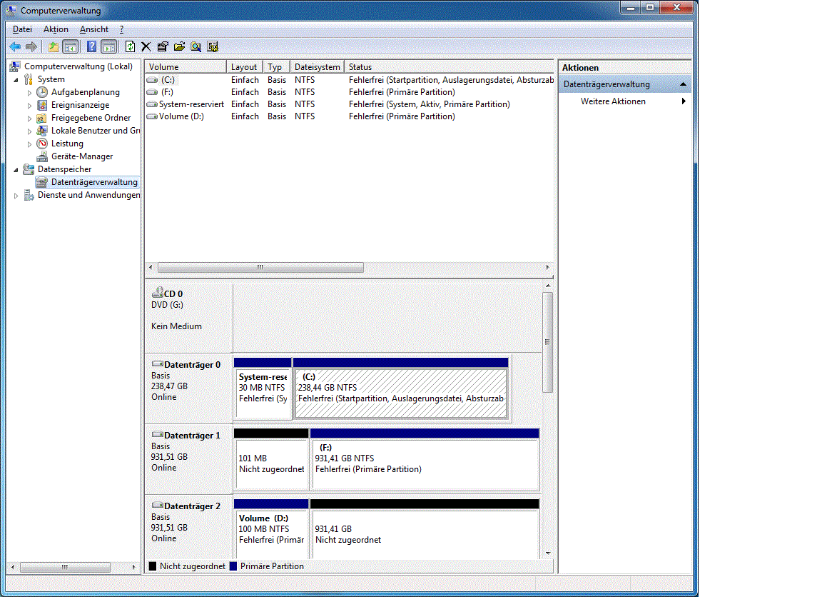

Hallo, mein Rechner erkennt im Exploer eine Festpaltte nicht mehr.
Im Gerätemanager ist sie zu sehen. Ebenso in der Datenträgerverwaltung. Dort erscheint sie aber nicht oben, sondern nur unten als "Nicht zugeordnet. Zum Test habe ich - über Rechtsklick "neues einfaches Volumen" eine kleine Patition erstellt. Diese erscheint dann auch oben. Der Computer erkennt die Festplatte also - aber eben nicht so, dass ich an die Daten komme.

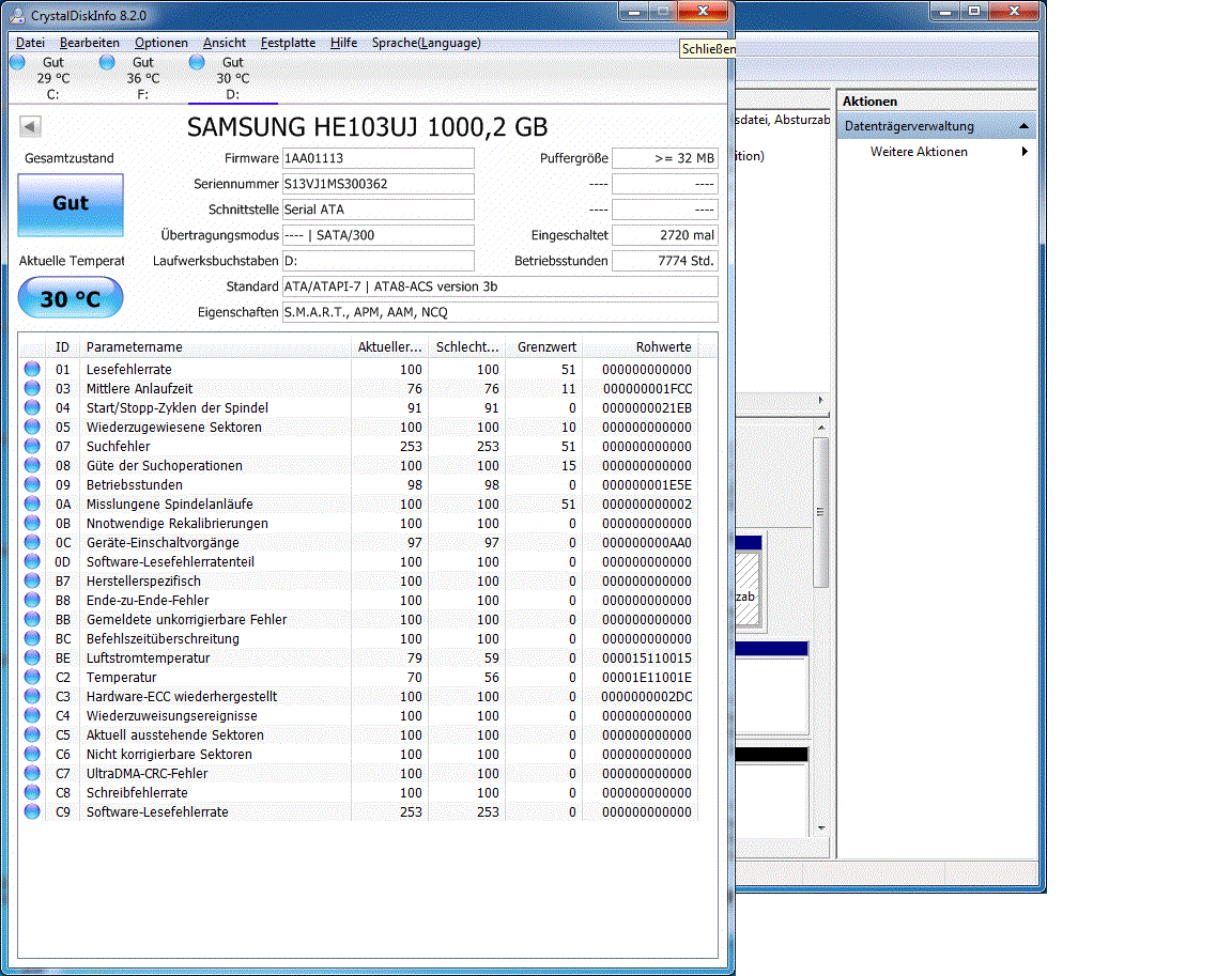

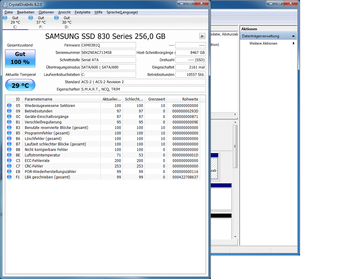

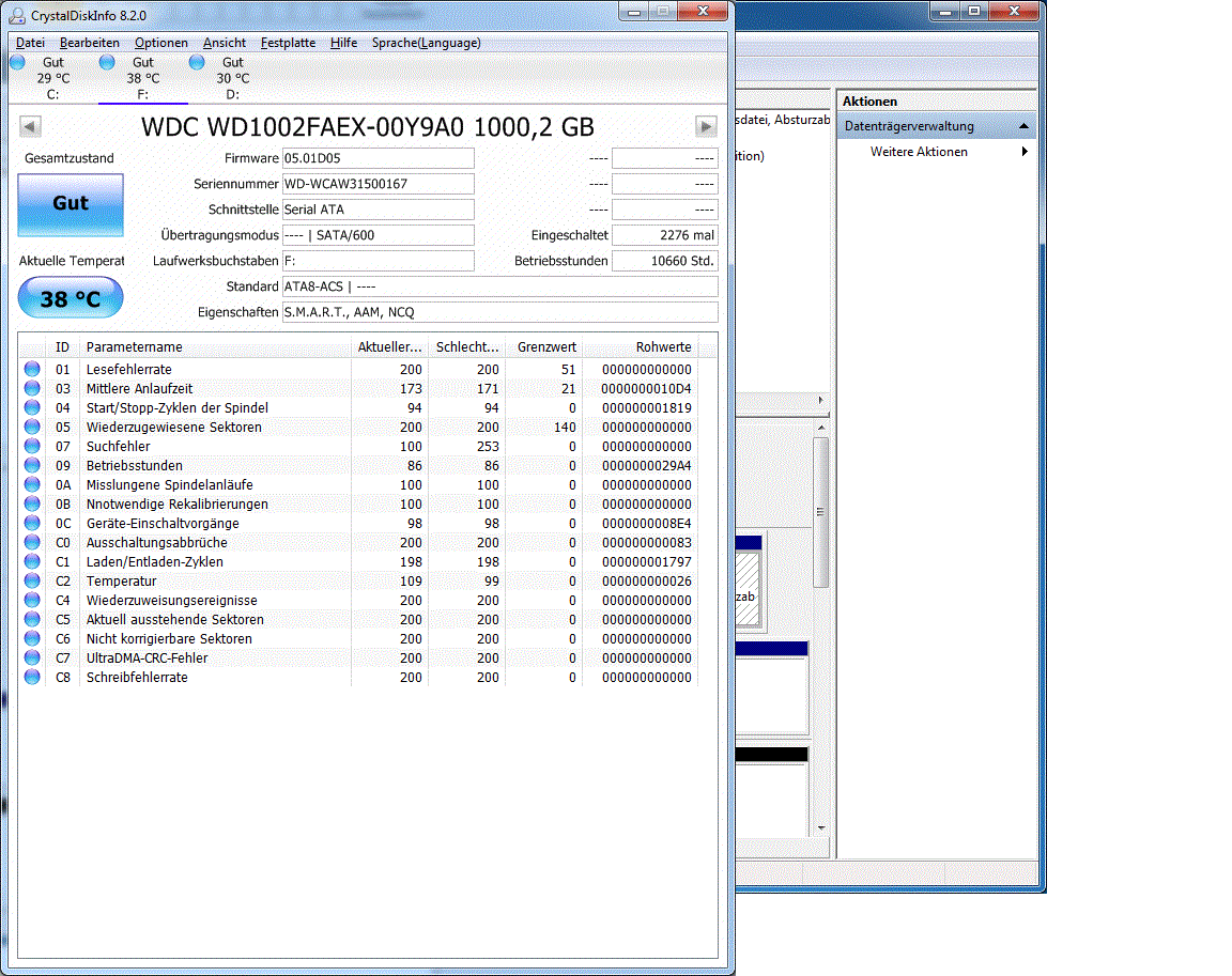

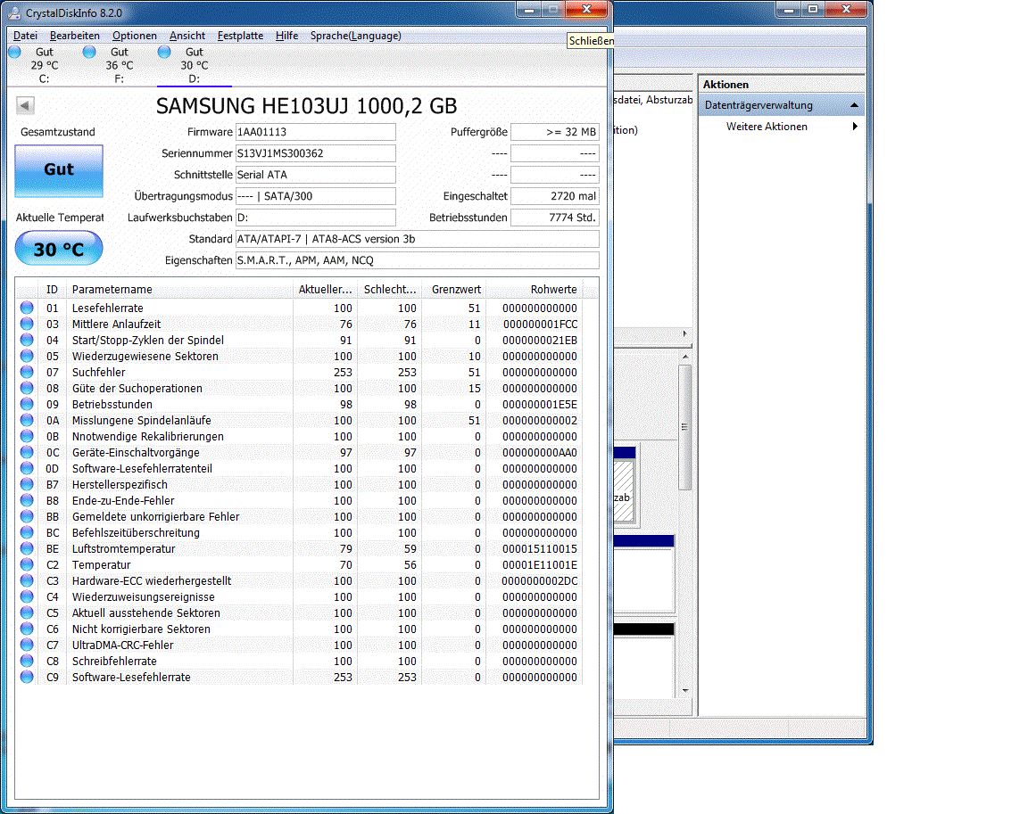

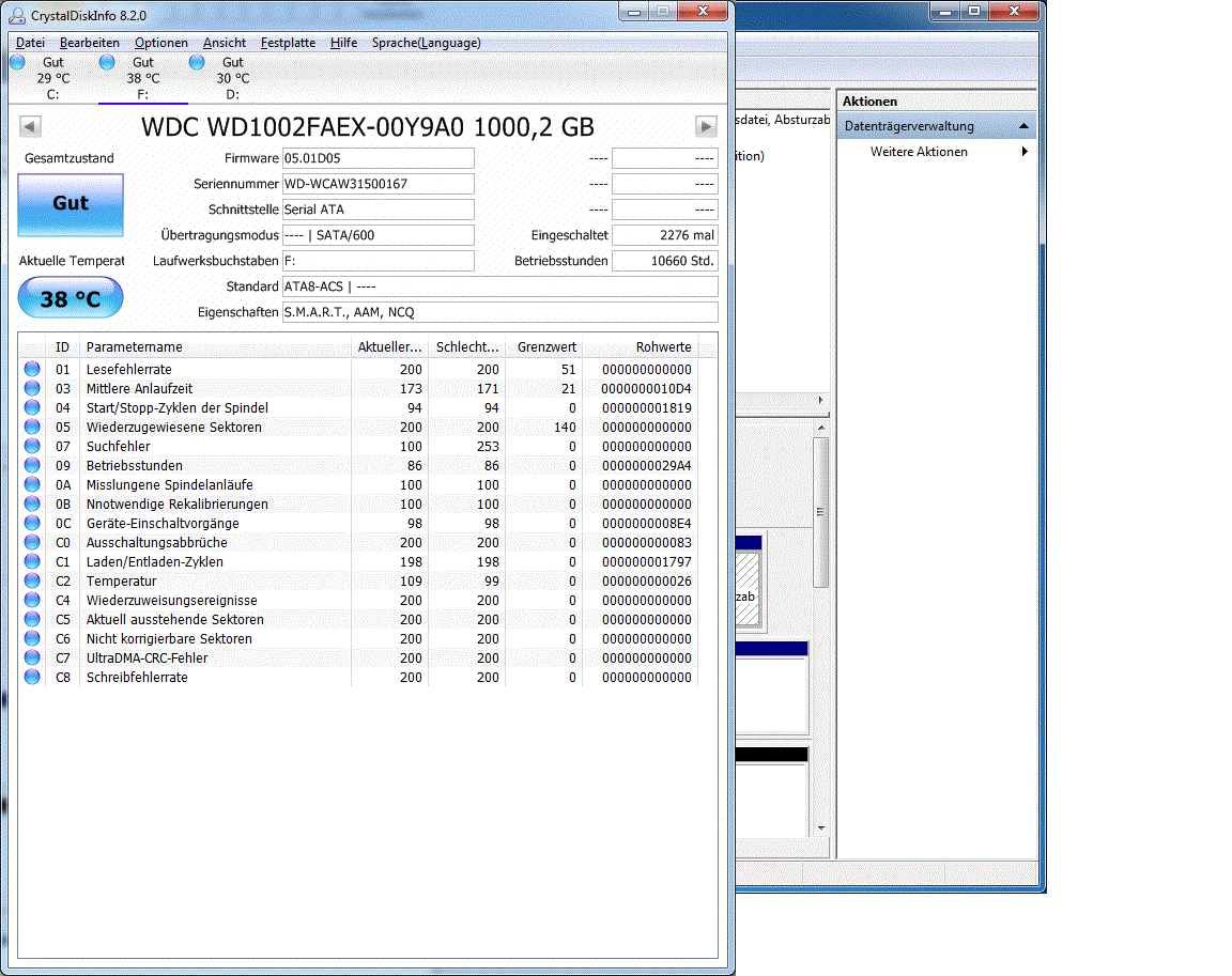

Smart werte prüfst du mit CrystalDiskInfo. Programm öffnen, Fenster ganz aufziehen und Screenshot aller Werte posten. Und das für jede Festplatte.
