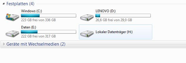

wenn ich die Festplatte jetzt mit dem neuen Gehäuse Controller anschließe erscheint sie nach eine Weile (etwa 3 Minuten) im "Arbeitsplatz".
Jedoch erscheinen keine Angaben zu ihrem zustand. Wenn ich versuche mir die Festplatte in der Computerverwaltung oder mit dem MiniTool Partition Wizard Home Edition anzeigen zulassen, Arbeitet mein System, aber es erscheinen die Programme nicht.
Erst, wenn ich die Festplatte vom USB Port abziehe starten sich die Dienste.
P.S.: Das Bild zeigt den Zustand der Festplatte im Arbeitsplatz.

Poste bitte mal den Screen von CrystalDiskInfo mit allen S.M.A.R.T. Werten (Fenster ggf. aufziehen).
