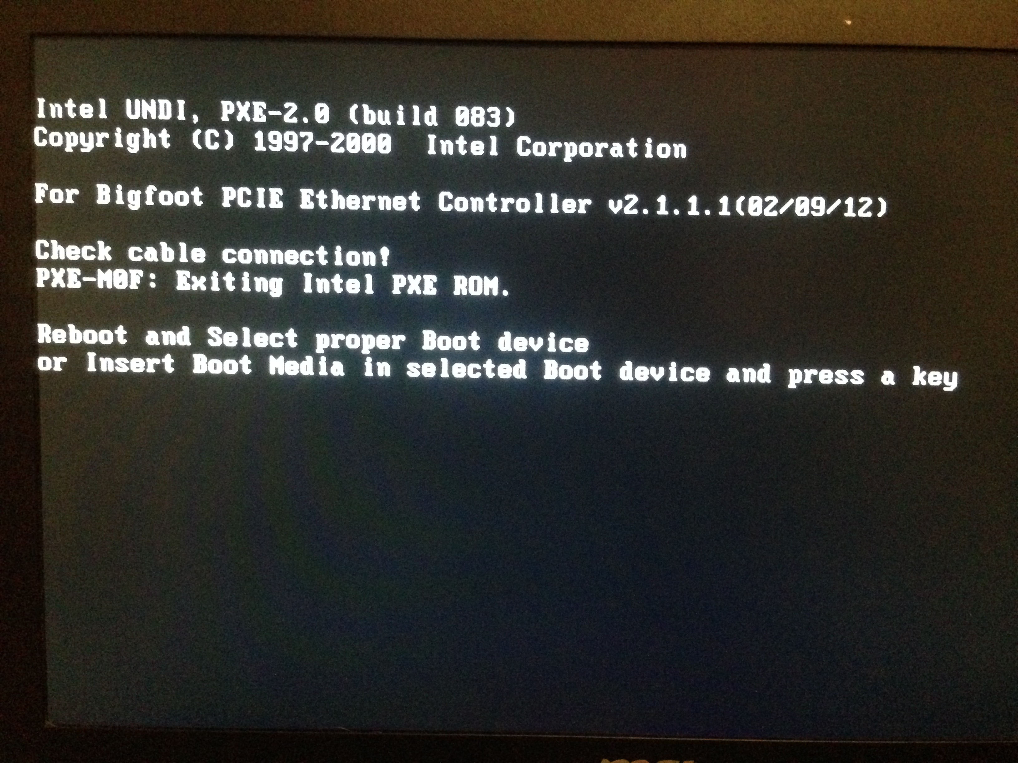

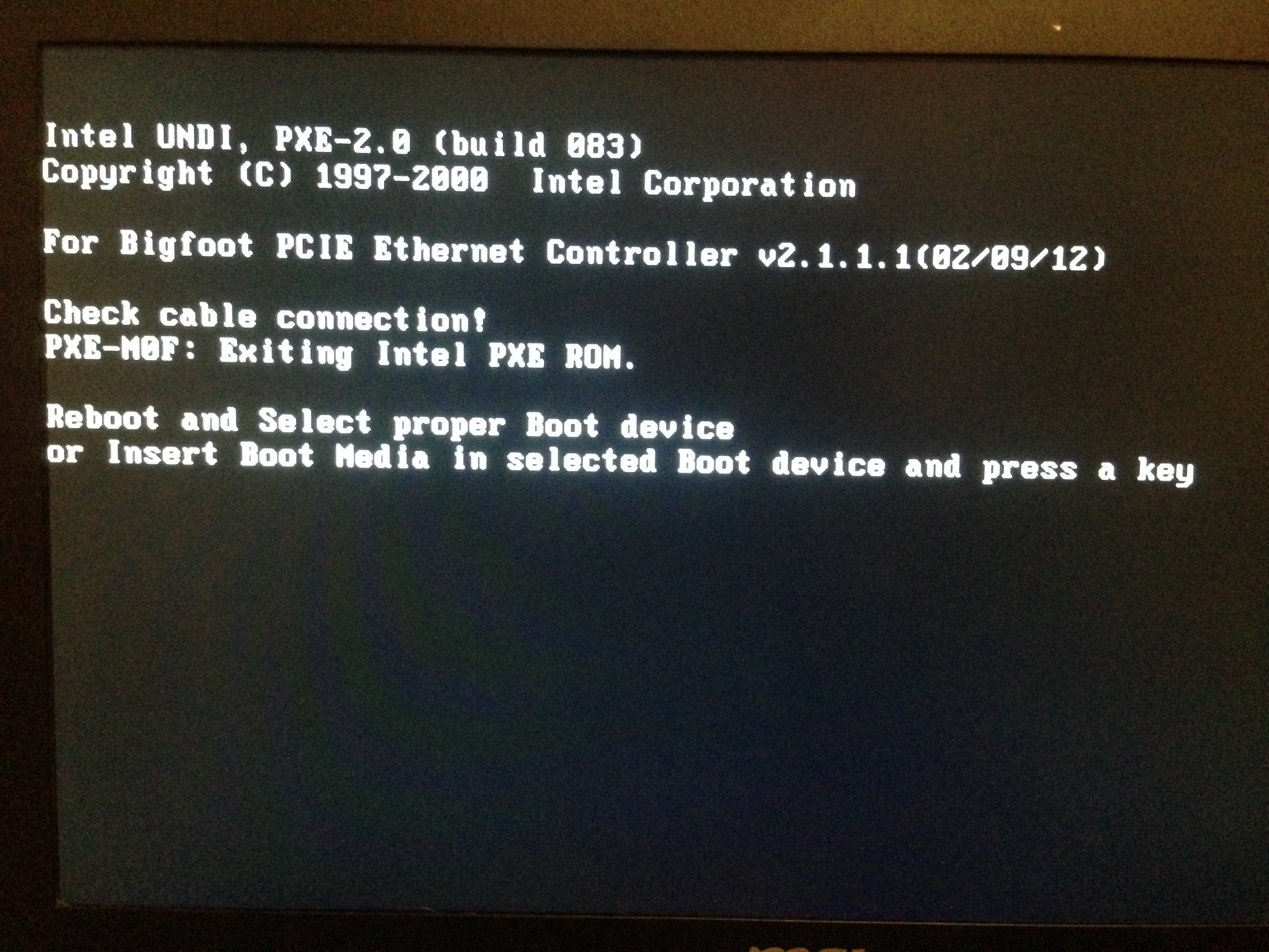

Anschließend kommt jetzt beim starten immer diese Meldung:

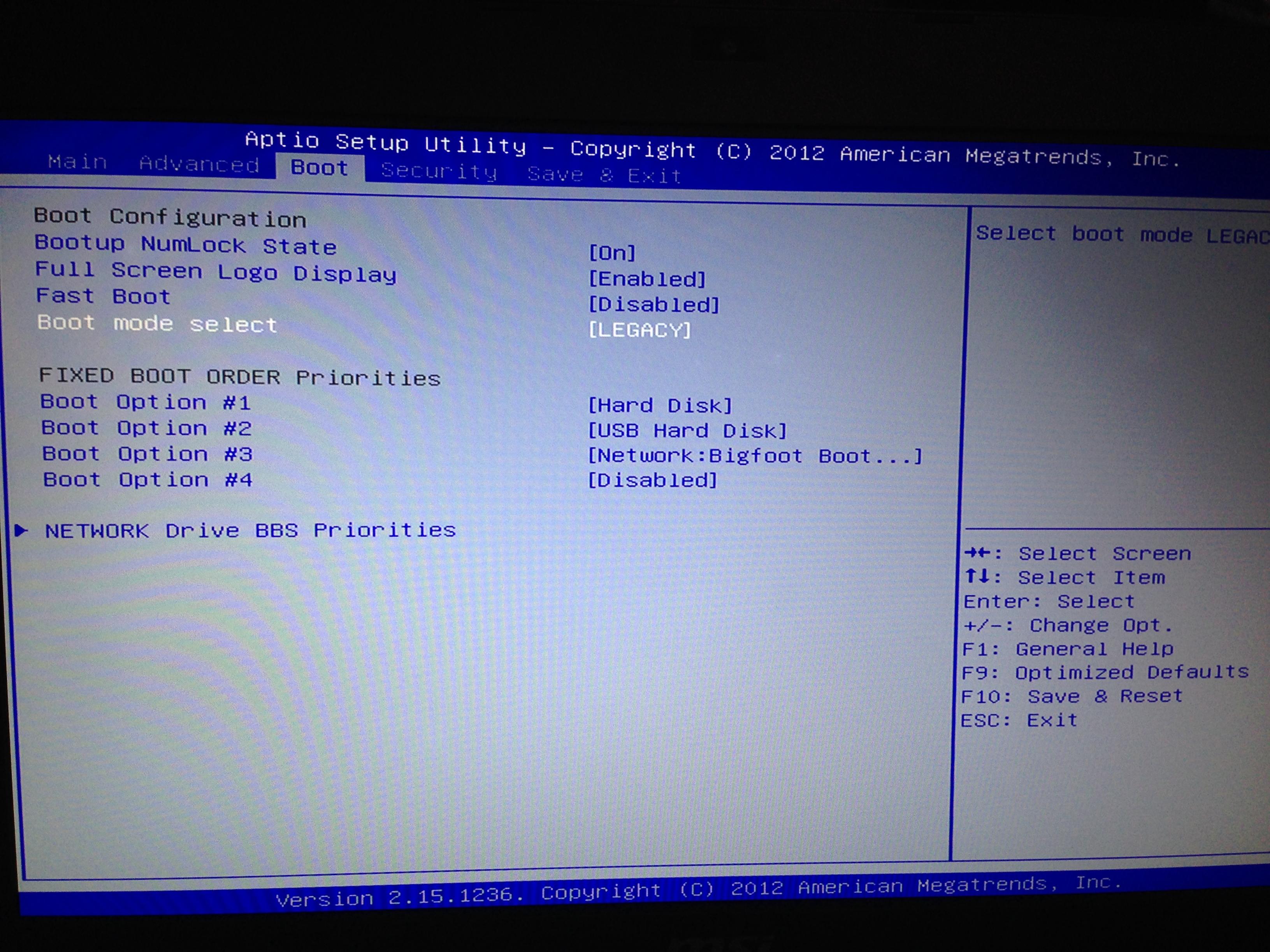

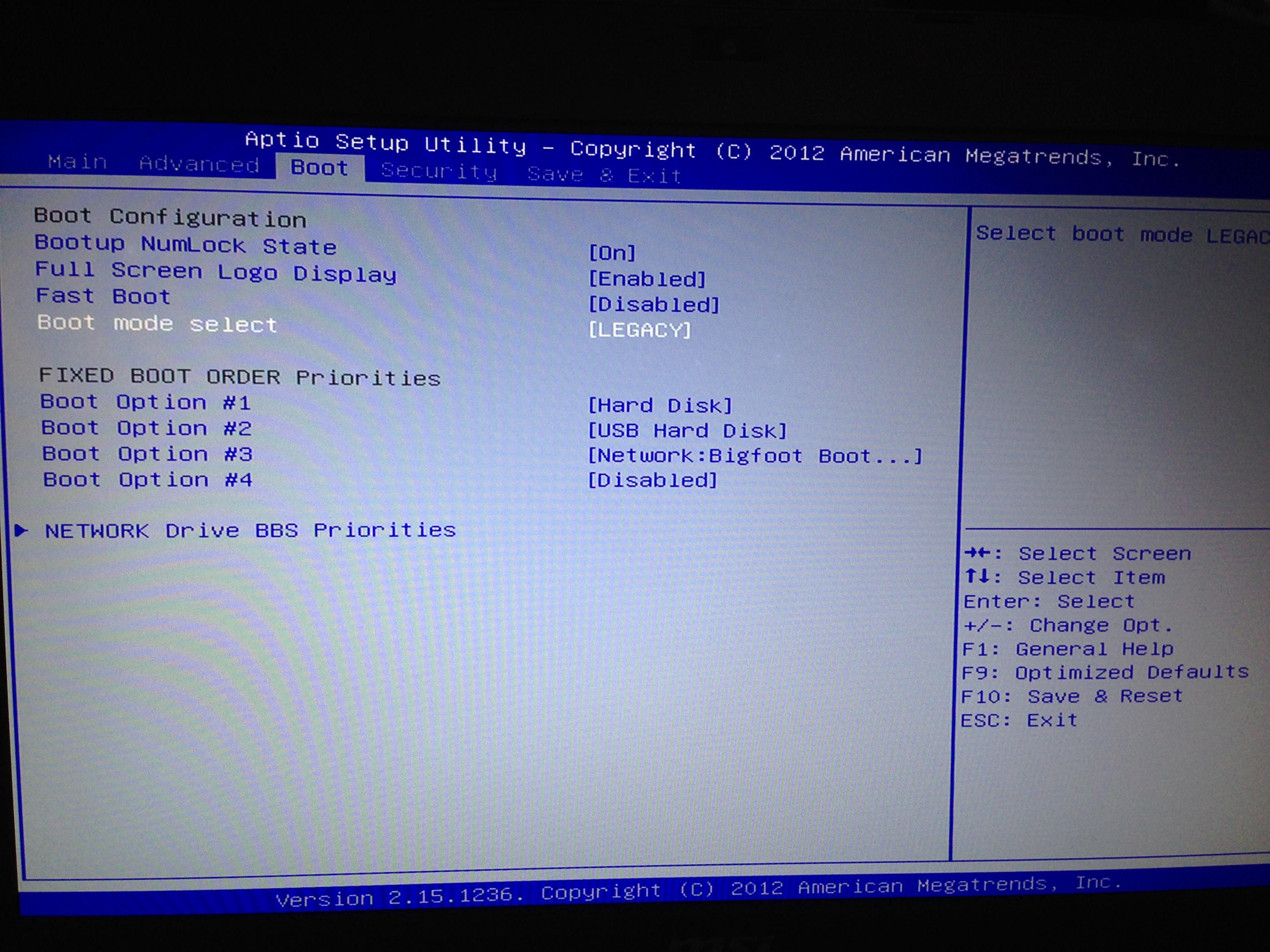

Im MSI Bios wird die alte Festplatte bei Boot Option nicht mit Namen angezeigt, die neue aber schon.

Steht doch groß da im Bild 1 was zu tun ist.
Hat sich das Bios vlt zurück gesetzt, so das Du wieder AHCI einstellen musst und Standard vlt IDE eingestellt ist ?

ansonnsten auch bios gucken ob da alles richtig ist wie ulti zb sagt

Im Bios ist nichts umgestellt, die Einstellungen sind alle vorhanden. Auch das es auf AHCI steht.
