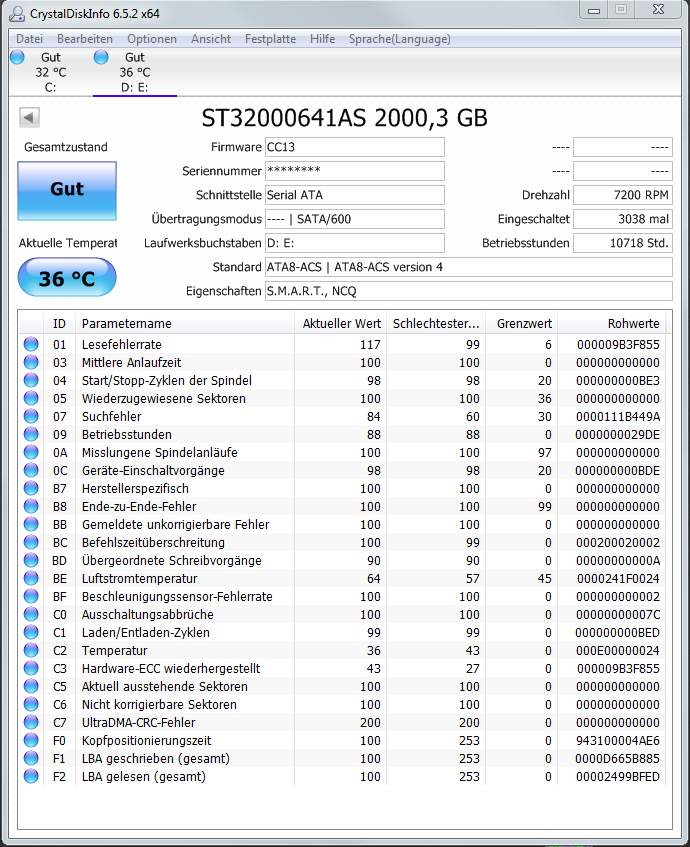

Dann poste doch mal den Screenshot von CrystalDiskInfo (die Portable Standard Edition reicht und ist frei von Werbung, einfach auf den Link der Portable klicken, warten bis die zip Datein automatisch downgeloaded wird, die zip speichern und irgendwohin komplett entpacken, dann DiskInfo.exe dort starten), ziehe aber bitte das Fenster soweit auf, dass alle Attribute und auch die Rohwerte vollständig sichtbar sind. Dann sehen wir wie es um die Platte bestellt ist.
Das wäre der Screenshot:
Kann man daraus etwas ableiten?
Welche Informationen kann man aus den Rohwerten ziehen?
Ein paar Befehlszeitüberschreitungen und High-Fly-Writes die aber auch von den beiden stärkeren mechanischen Schocks die der G-Sensor im Betrieb registriert hat. HDDs sind sehr empfindlich, man muss mit ihnen und den Geräten wo sie verbaut sind, selbst vorsichtig umgehen. Der Zustand ist aber noch gut, es gibt weder Lesefehler noch schwebende oder wiederzugewiesene Sektoren.
