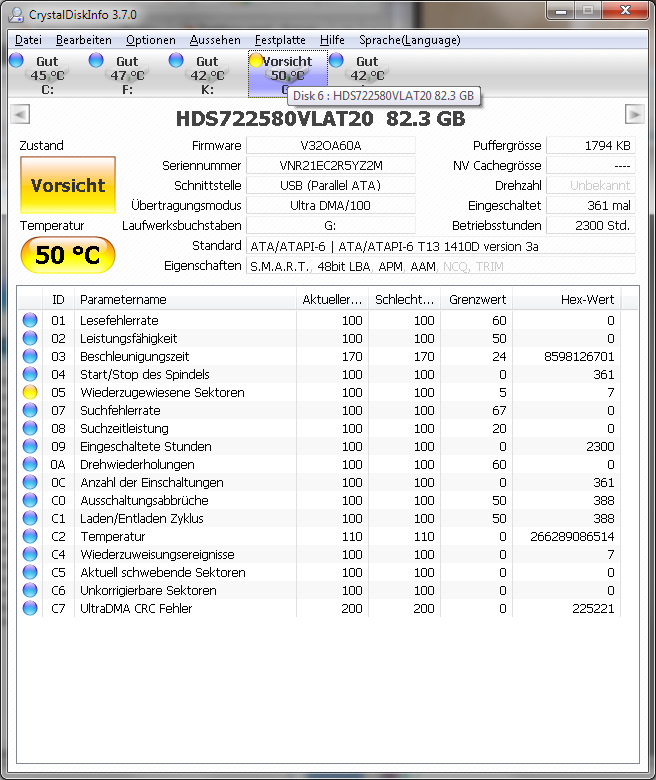

Deine Temps liegen voll im Rahmen . Die meisten Hersteller geben maximal temps von 50-60 Grad an. Habe es beim Kumpel von mir bis jetzt nur einmal erlebt das eine Platte an Überhitzung gestorben ist, und das war bei 35°Raumtemps auf einer LAN. Der Depp lag damals wenig Wert auf Gehäusekühlung. Fazit.. 2 Jahre Semesterarbeit für die Tonne. Das war ihm mal eine Lehre. Seitdem legt er sehr viel Wert auf Kühlung seiner Hardware.::D
Meine Platten leben alle noch, hatte an den heißen Tagen auch schon mal die 60° erreicht, jetzt isses kühler ;)
Und bevor Fragen kommen: Die Platte da hat ein defektes USB Gehäuse und einen Freiflug überlebt :D
