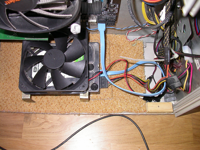

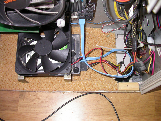

mach doch mal ein Bild im PC Inneren
Also hier im Bild ist meine Endlösung.
Da die Platte transportfähig sein muss, vielleicht eine Idee im Bild. Der Fan läuft mit 5 oder 7V. Schwingungsfrei und absolut leise. Die Platte war bei 36 Grad im Raum 50 Grad und da hab ich das dann so gemacht. War dann nur 43 Grad
und im Moment bei 25 Grad im Raum 39 Grad.

Warum der komische Teppich am Boden? (silent?)
Kann mir nicht vorstellen, dass das vorteilhaft für die Temp. ist so.
Nimmt Schwingungen auf, das man nix mehr hört. Temps sind in Ordnung. Platte hat ihre 41T Std hinter sich im Dauerbetrieb. Im Moment 38 Grad. Unter der Platte sind an den 4 Gewinden Schrauben drinnen, damit ist sie leicht abgehoben. Ist halt na Jahrelange Tüftellei. Die 2 PCs sind ja immer an und auch noch im Schlafraum unter Volllast. Sind so <15dB insgesamt Eingedampft.
