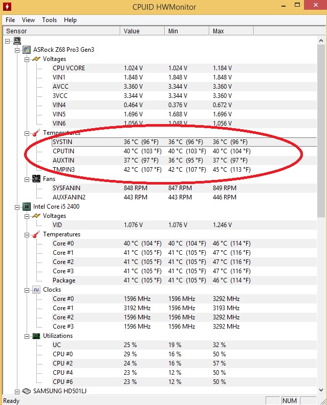

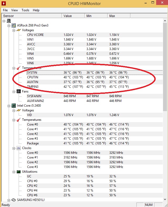

find ich echt komisch, mit geschlossenem pc sinds 47-48°, wobei das system bei 36° liegt und das im IDLE!
die andere platte is viel kühler. 40° max..
hmm liegt dass dann wirklich an der platte?

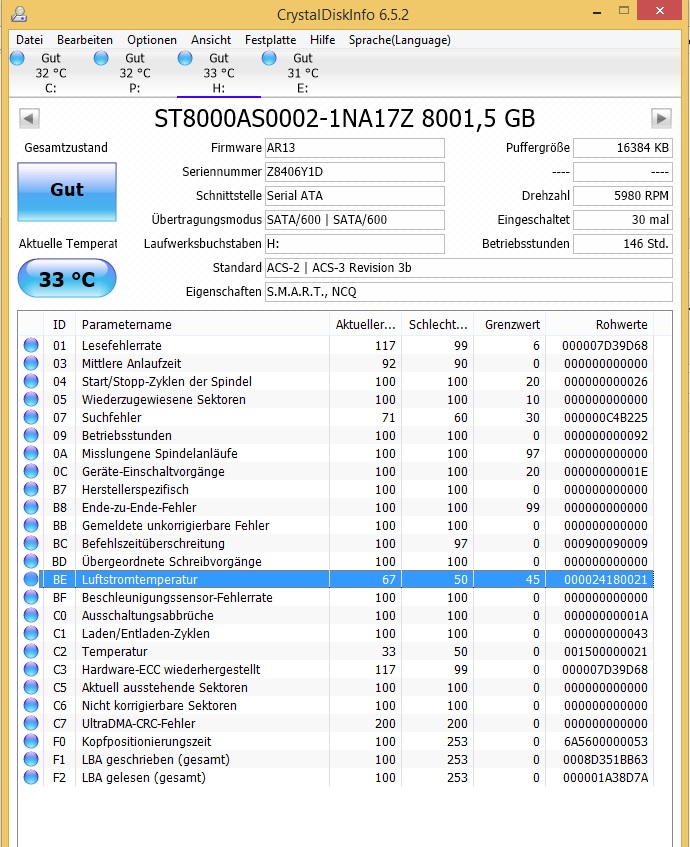

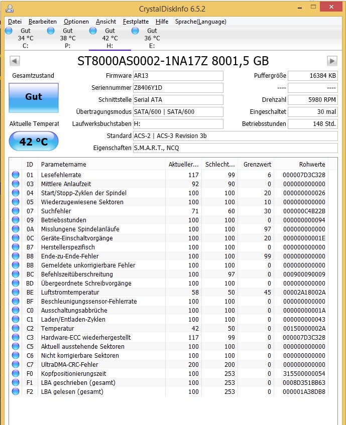

Das glaube ich nicht, die HDDs schalten sich normalerweise nicht ab wenn es ihnen zu warm wird. Poste doch mal den Screenshot von CrystalDiskInfo (die Portable Standard Edition reicht und ist frei von Werbung, einfach auf den Link der Portable klicken, warten bis die zip automatisch downgeloaded wird, die zip speichern und irgendwohin komplett entpacken, dann DiskInfo.exe dort starten), ziehe aber bitte das Fenster soweit auf, dass alle Attribute und auch die Rohwerte vollständig sichtbar sind. Dann sollten wir zumindest sehen, wie warm sie schon maximal geworden ist und vielleicht erkannt man auch ob sonst etwas bei ihr nicht stimmt.

/edit: ohne extra kühlung:
beides im IDLE
Der Zustand der Platte ist absolut in Ordnung, es gibt keine Fehler, sie wurde nie über 50°C warm und darf bis 55°C warm werden. Laut ist sie, weil es eigentlich mehr eine Enterprise- als eine Cosumer HDD ist und da ist die Geräuschentwicklung eher Nebensache, die lassen also auch die Köpfe zackiger bewegen, was schon mal mehr Geräusche bei Zugriffen macht, aber eben auch kürzere Zugriffszeiten ermöglich als wenn diese langsamer beschleunigt und abgebremst werden. Eine AAM Unterstützung um das zu ändern und statt auf mehr Geschwindigkeit mehr Ruhe wählen zu können, hat die Archive ja auch nicht, so dass man damit leben und diese besser gedämmt verbauen muss. Meine beiden höre ich kaum aus dem Gehäuse raus.
