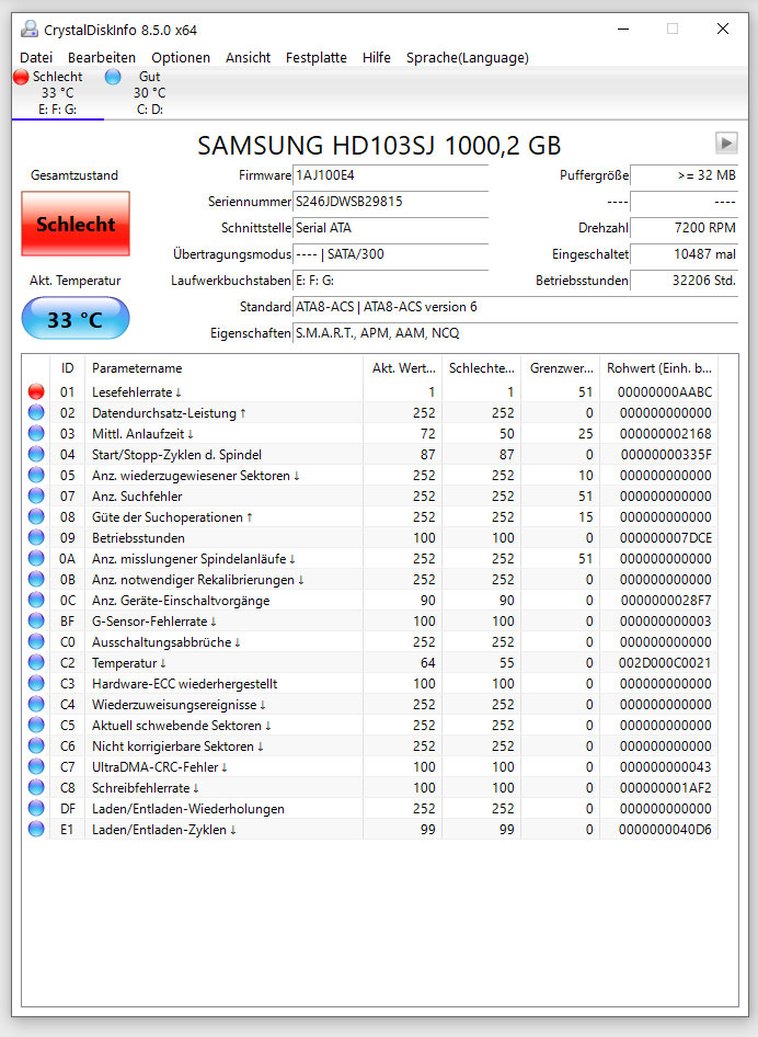

Zuerstmal hab ich mit "chkdsk e: /f /r" die Festplatte überprüfen lassen und ggf. Probleme reparieren. CHKDSK hat allerdings gemeldet, dass keine Probleme vorhanden sind.
Der Screenshot von Crystal-Disk sieht so aus:

Backup umgehen durchführen. Die Platte hat stolze 32.000 Stunden drauf, dazu noch über 10.000 eingeschaltet.
Hier noch die Smart-Werte von Aida64:
PS: Backups mache ich ohnehin regelmäßig (ca. 1 Mal im Monat)... werd aber von meinen Daten gleich nochmal ein Backup machen.

CRC Fehler hat sie auch. Leider kann man nicht sagen, ob die 30.000 Stunden gewesen sind, oder vor 2 Minuten.
Das deutet idR auf ein defektes SATA Kabel hin. Oder auf einen defekten Anschluss/Controller, aber Kabel ist wahrscheinlicher.

Das kommt, weil die Platte die Lesefehler der Rohdaten anzeigt, noch bevor die Fehlerkorrektur einsetzt. Deine Platte konnte bisher noch alle Lesefehler korrigieren, denn es sind noch keine schwebenden (defekten) Sektoren vorhanden.
Bei einem Wert unter dem Grenzwert müsste die Platte aber schon langsamer als normal lesen und wahrscheinlich auch bald defekte Sektoren bekommen, daher die SMART Warnung.
