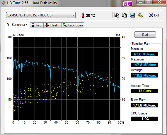

Auf die kannst Du Dich wirklich freuen - ich habe diese Woche meine neue F3 Samsung 1Tbyte bekommen und die Geschwindigkeitswerte sind mit HD-Tune der Hammer --> edit: siehe Screenshot!
Und das OHNE Raid 0 (würde ich ohnehin nicht wieder machen - mein Raid 0 schmeisse ich bei nächster Gelegenheit auch weg.
Die F3s sind super schnell und mittlerweile sehr günstig. Meine 1TByte hat 59EUR gekostet...
