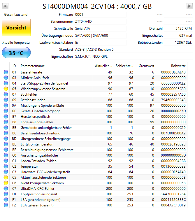

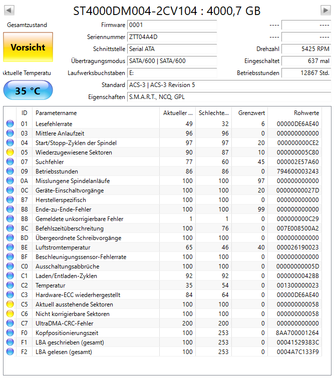

ich habe eine 4TB HDD, die mir in den letzten Wochen einige Probleme bereitet.
Ursprünglich handelte es sich, um ein älteres Model einer externen "Seagate Expansion Desktop 4TB". Diese hatte den Geist aufgegeben und wurde ihres Gehäuses entledigt in der Hoffnung, der Defekt würde an der eingebauten USB-Steuerung liegen.
Seit dem hat mir die Festplatte gut gedient, bis sich vor kurzem größere Spiele (80GB+) nicht mehr installieren ließen. Festplattenfehler hieß es immer nur. Ich habe daraufhin recherchiert und versucht, Fehler zu beheben, wie es das Internet empfahl, leider nur mit kurzfristigen, oder gar ohne Erfolge.
Nach kürzerer Zeit hatte ich (unveränderbar) keinen Zugriff mehr auf die Festplatte. Über eine Datensicherungssoftware konnte ich wichtige Daten mit höherem Zeitaufwand retten und die Festplatte formatieren. Jetzt lief sie erstmal wieder, ich habe testweise Daten hin und her geschoben, Spiele gestartet und installiert, alles optisch normal so weit.
Jetzt fing es vor Tagen, bei größeren Downloads leider wieder an: "unbekannter Festplattenfehler" quasi am Ende der Installation.
Es lassen sich ansonsten Daten hin und herschieben, wie von einer gesunden Platte erwartet.
CrystalDiskMark lief bei der formatieren Festplatte so weit wieder gut/normal.
CrystalDiskInfo zeigt "Vorsicht" oder "Nicht korrigierbare Sektoren", was ich als Laie nicht gut bewerten kann (gut klingt es schonmal nicht).
Da die Festplatte augenscheinlich "Funktioniert", gibt es für mich weitere Möglichkeiten einen Defekt effektiver zu bestimmen oder gibt es noch andere Möglichkeiten eine solche halb funktionierende Festplatte zu retten, oder wird es schlicht Zeit, zu ersetzen?
Wie ich in anderen Threads am Rande mitbekommen habe, wäre eine kaputte Festplatte mit defekten Sektoren einer toten oder sterbenden Festplatte gleichzusetzen (?)
Ich möchte nur sichergehen, nicht das ich mögliche Lösungen übergangen bin. Wohl möglich bin ich auch zu gutmütig zu meiner Festplatte ;) Meinungen sind gerne gesehen!

Ich sage mal, die hat es hinter sich.
Die Fehler die hier im Screenshot gezeigt werden sind derer Viele.
Ich würde dieser nicht mehr über den Weg trauen und über eine Entsorgung nachdenken.

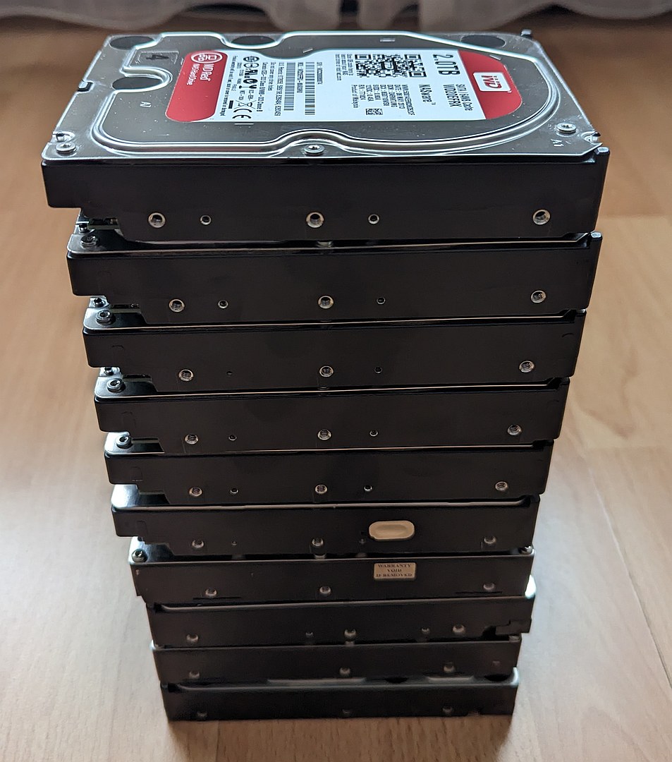

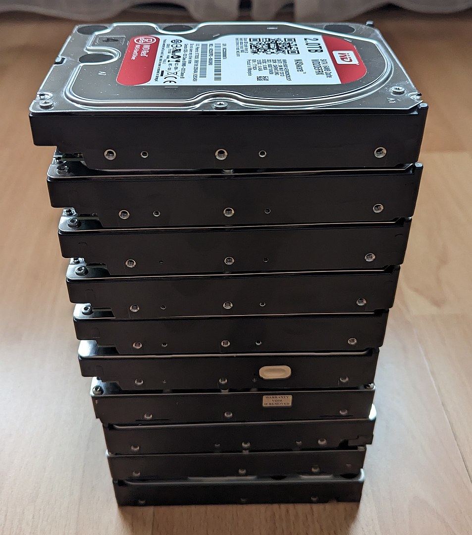

Hier, diesen Stapel Festplatten habe ich gerade erst kürzlich zum E-Schrott Recycling gegeben: (8x 2TB, 2x 4TB):
Jede einzelne war zwar natürlich defekt aber immer noch in einem besseren Zustand als Deine. Also weg damit.

Die Platte hat bereits 23680(!) wiederzugewiesene Sektoren. Wichtige Daten, vor allem, wenn sie nicht noch anderweitig mehrfach gesichert sind, gehören schon lange nicht mehr auf diesen Datenträger.

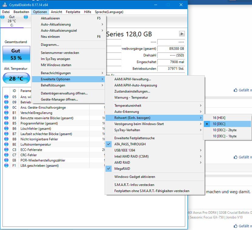

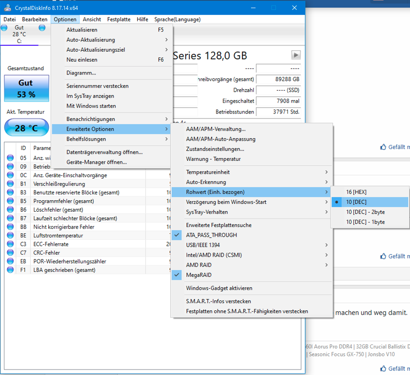

Hallo, bitte wie sieht man dieses Ergebnis?..möchte gerne lernen, wie man CDI richtig interpretiert...danke
Reaktionen: Dr. McCoy
ID 05.. Wert rechts.. 5C80.. Hexadezimalsystem
