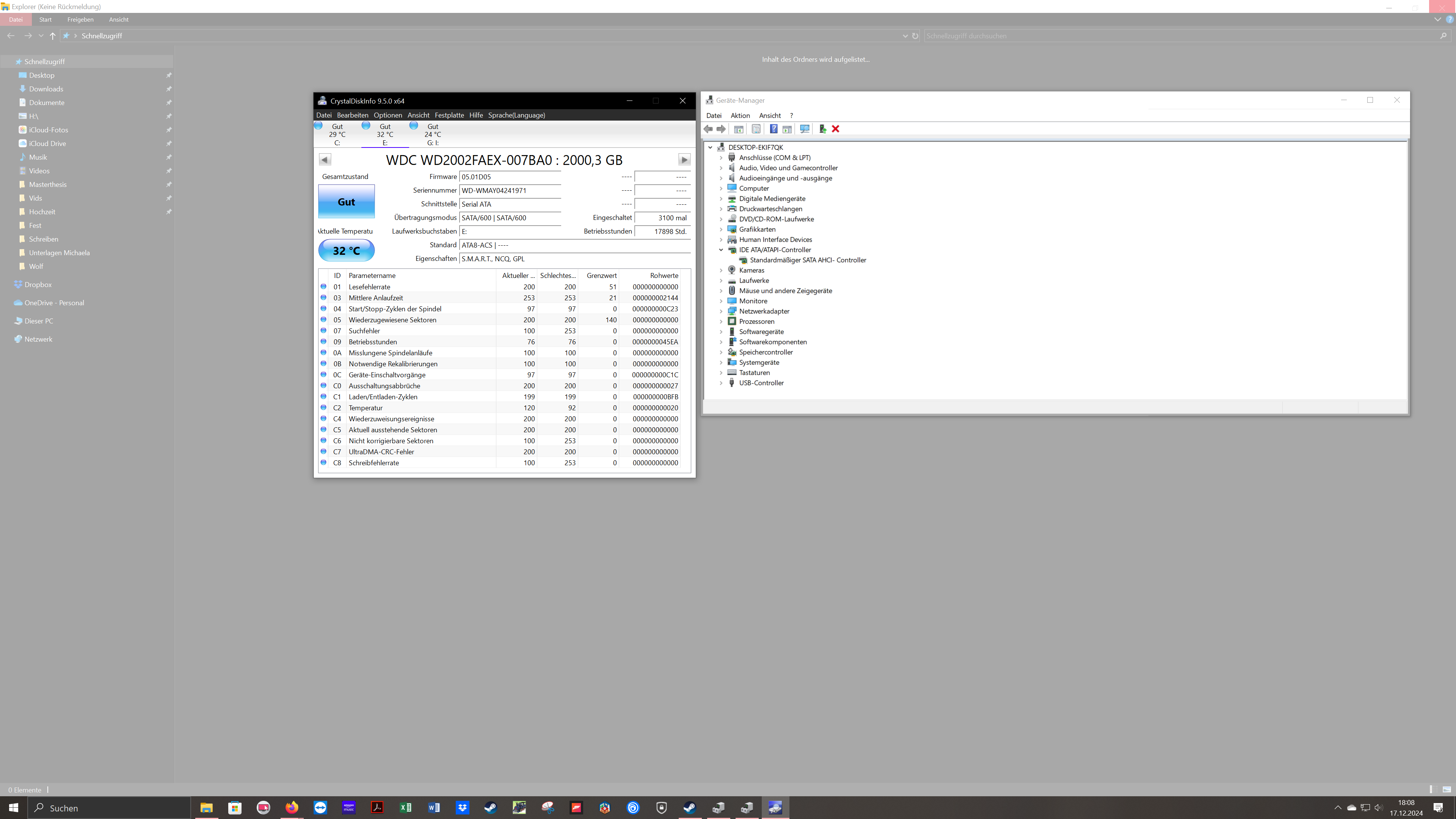

Ich habe mal Google angeschmissen und bin darauf gekommen, dass es ggf. daran liegt, dass der IDE Channel auf PIO umgesprungen ist.
Wenn ich die Anleitung befolge, komme ich zwar zum IDE ATA/ATAPI-Controller. Allerdings sind da bei mir keine 6 Channels erkennbar (s. Bild).

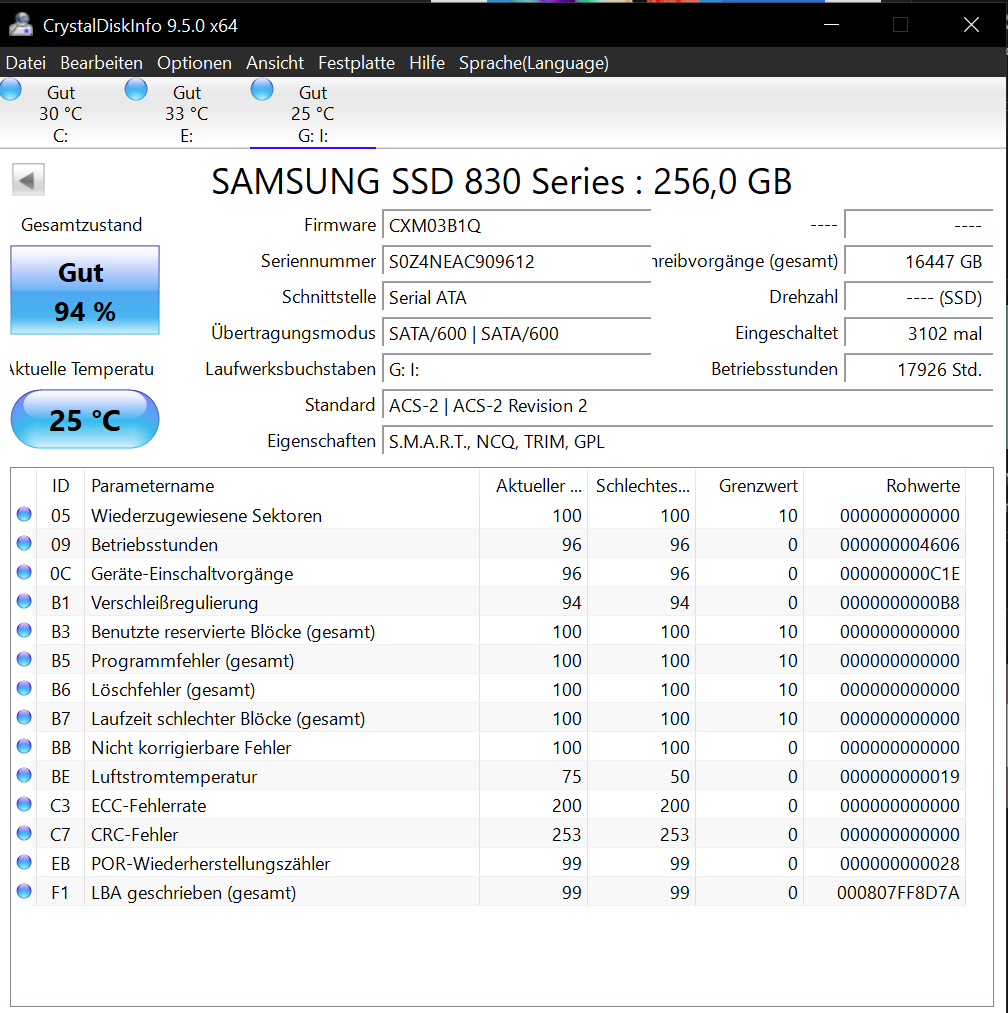

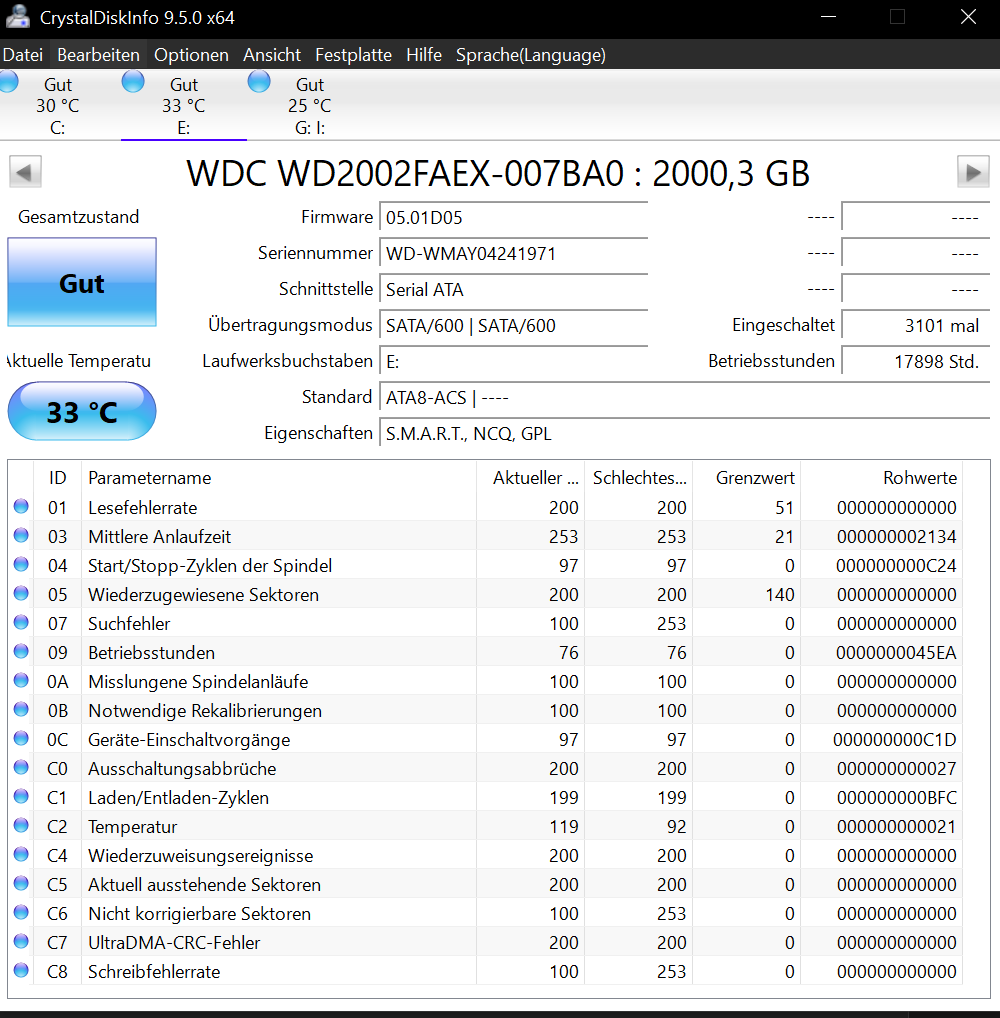

Die Festplatten sollen wohl laut CrystalDisk noch in Ordnung sein. Sind, aber mit teilweise knapp 20.000 Betriebsstunden auch schon ziemlich alt.

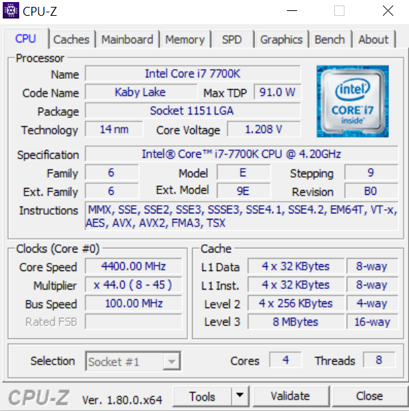

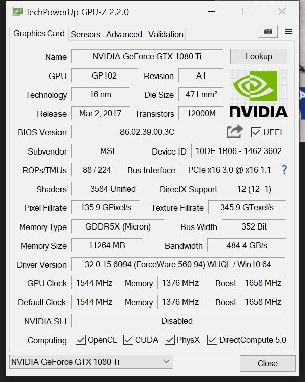

Leider kann ich nicht mehr Bilder einfügen, da das über Snipping auch nicht geht und auch über GPU-Z kann ich Euch die HW leider gerade nicht auslesen.
100.000h ist alt. 20.000 ist eher wenig
3000x einschalten ist auch OK

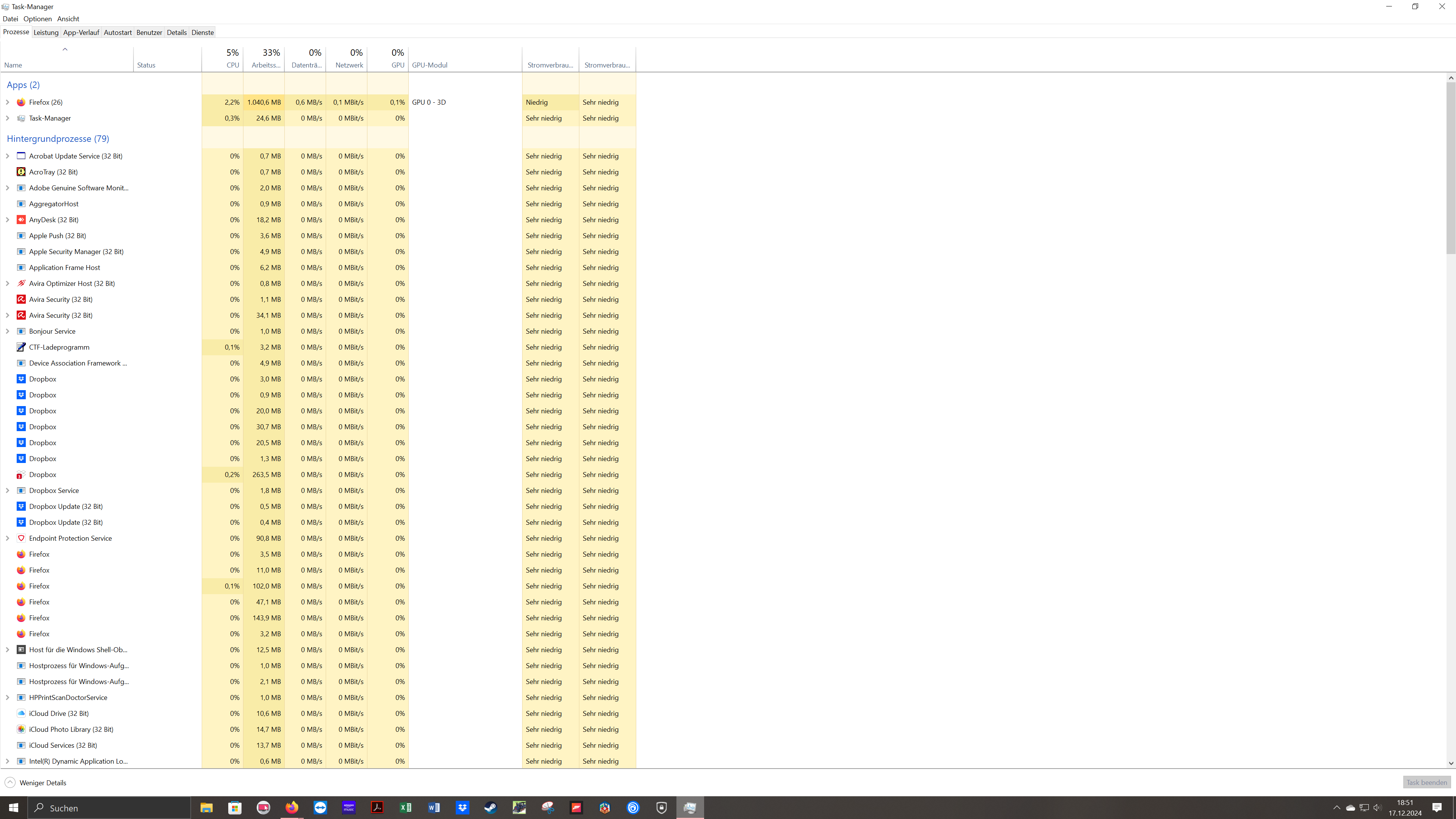

Oder es werden 10 Windows Updates vorbereitet, der Virenscanner macht einen vollständigen Scan und Windows aktualisiert den Volltext-Index über die Festplatte.

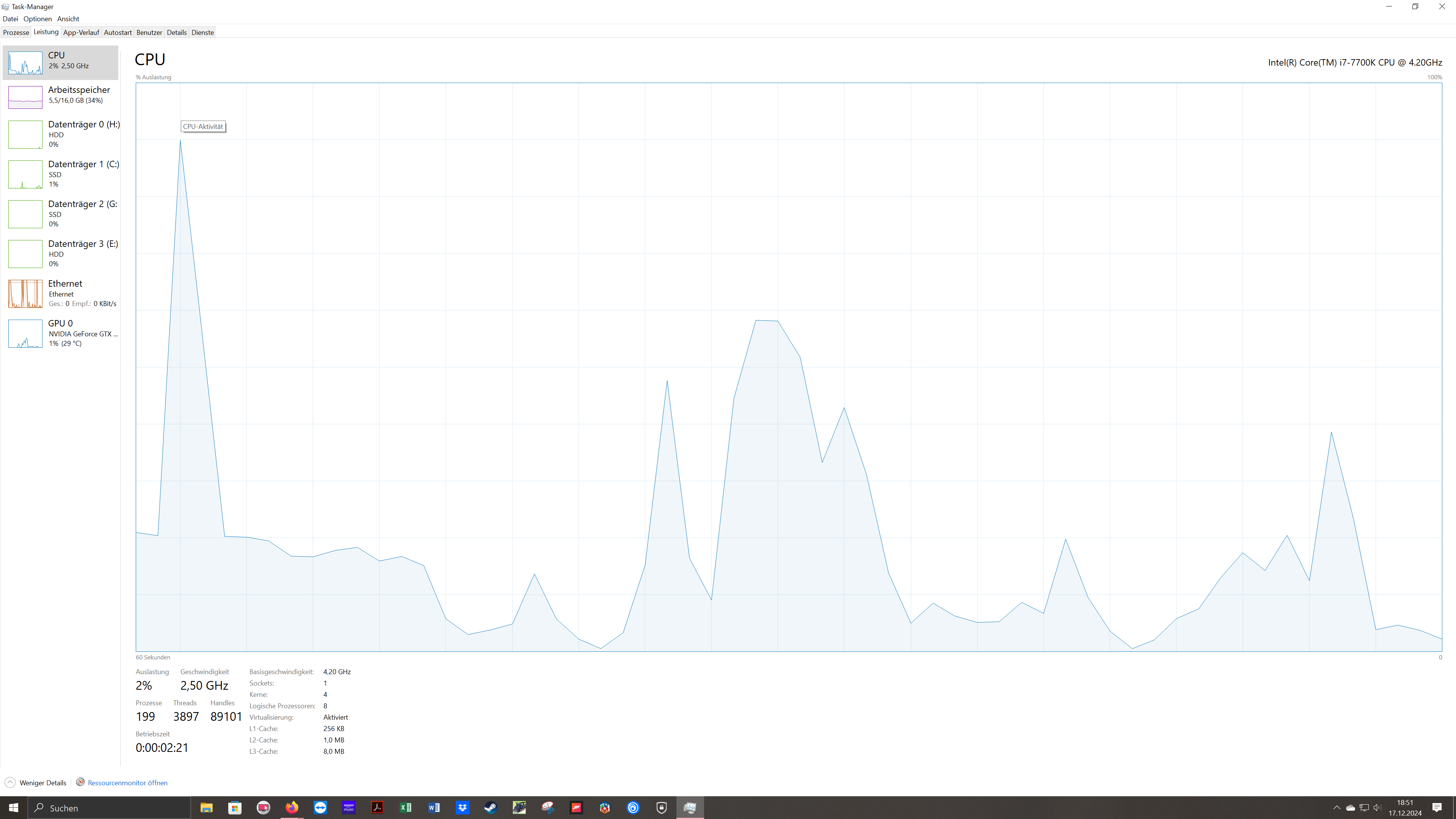

Was erzeugt laut Task-Manager die Auslastung?

Also es ist noch ein K7700 Prozessor mit einem entsprechend alten MSI-Motherboard… von einem M2 Steckplatz träume ich vielleicht.
Die „neueste“ SSD ist eine 850 EVO auf der auch Windows läuft, sonst ist eben noch die alte WD mit 13 Jahren drin und eine 830 EVO. Ich kann wie gesagt nicht mal GPU-Z starten um euch die genauen Spezifikationen zu schicken. Angeblich ist Windows auch auf dem neuesten Stand (länger nicht mehr an heißt 2 Wochen 😅).
RAM hab ich 2x8 GB DDR 4. laut Taskmanager sind die auch voll da und der PC hat nicht viel zu tun. Ist halt extrem schwer Bilder zu machen. Kann dann nur Bilder mit dem Handy machen.
Sonst ist noch ne alte GTX 1080ti drin. Also schon eher ein sehr betagter PC.
Edit sagt: Ein bisschen was ging nun doch und ich konnte Euch ein paar Screens machen... es ist nicht jedes Mal das selbe verhalten, weshalb ich nicht glaube, dass es an den Festplatten liegt. Einen Scan mit einer Antiviren-Software o. Ä. kann ich aber vergessen... :D
Hier der Task-Manager:

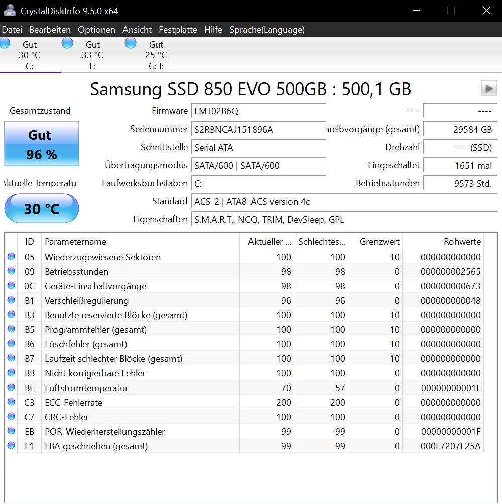

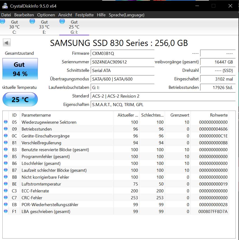

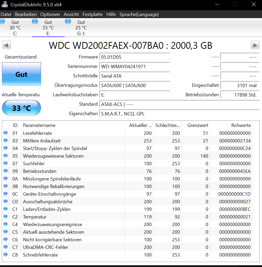

Ich habe 3 Festplatten verbaut:
  • Samsung EVO 850
  • Samsung 830
  • WD eine alte, olle Platte
Ich teste mal kurz was passiert.

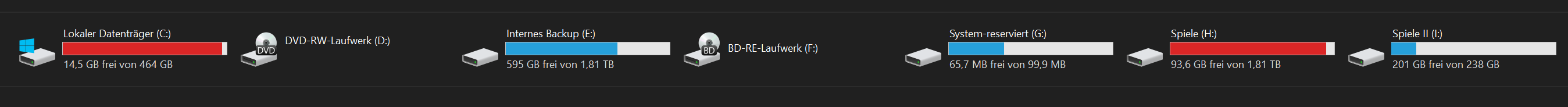

Edit: ich stelle gerade fest, dass C ziemlich voll ist. Ggf. hängt es auch daran:
Edit 2: Ja, das Verhalten bleibt das selbe egal ob nur mit der Windows-Festplatte oder allen Festplatten.

Was ist im Taskmanager zu sehen?
Wurde ja schon gefragt danach.

Was möchtest Du gerne sehen? Alle Dienste, Autostart, Details, App-Verlauf, Prozesse?
Gibt es ne Möglichkeit das auszulesen, ohne ewig viel Bilder hier einfügen zu müssen. :)
