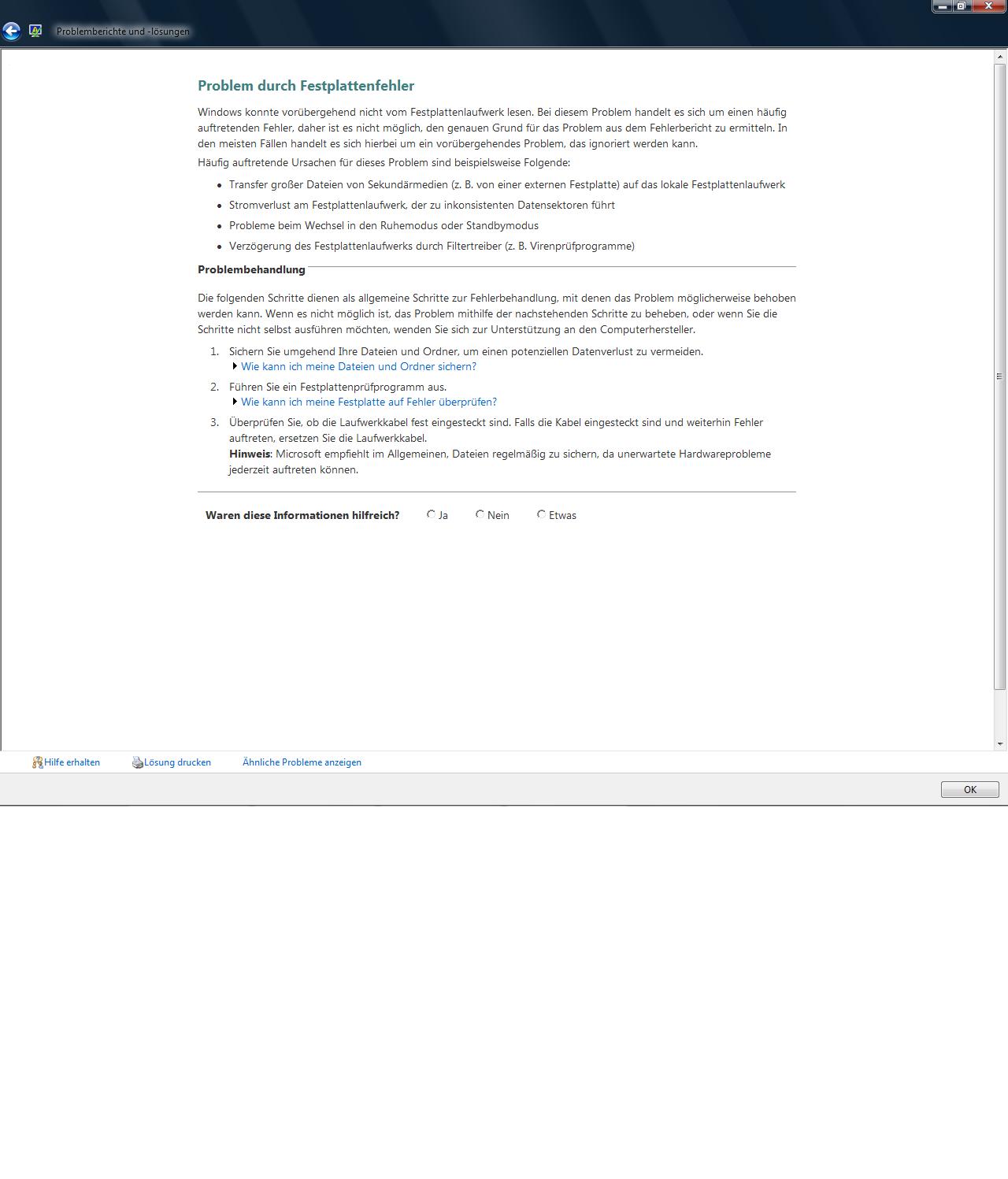

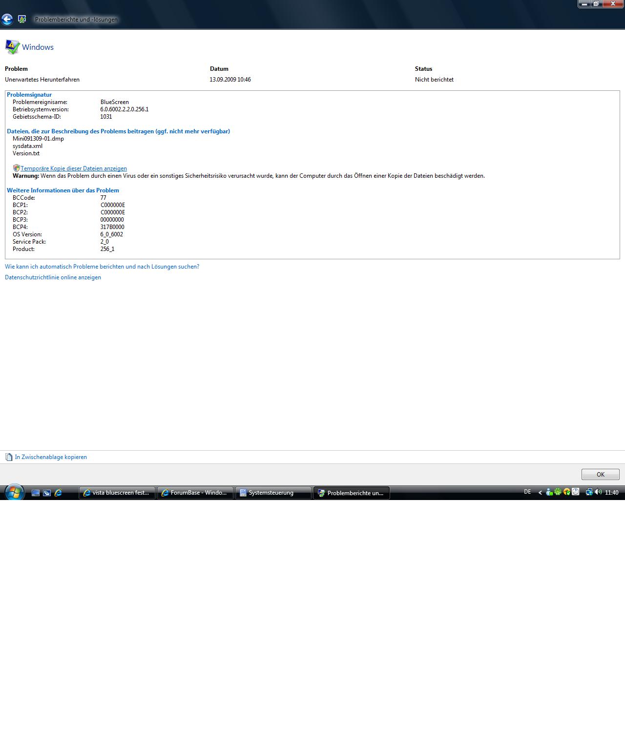

hi leute also ich habe das problem ich kann ganzen tag am pc sein alles funktioniert ohne probleme aber lass ich den pc mal über die nacht laufen bekomm ich meist einen bluescreen immer nur nachts wo ich nicht am pc bin der angeblich durch einen festplatten fehler kommt und mein pc startet neu also strom ist genug da defragmentierung, bereinigen und fehlerüberprüfung mit dem vista tool hab ich schon gemacht half alles nicht was vista im (screen vorschlägt) hoffe ihr könnt mir helfen da ich nur ungerne neu formatieren will danke im vorraus:)
mfg
hier habe ich noch einen screen mit dem fehler

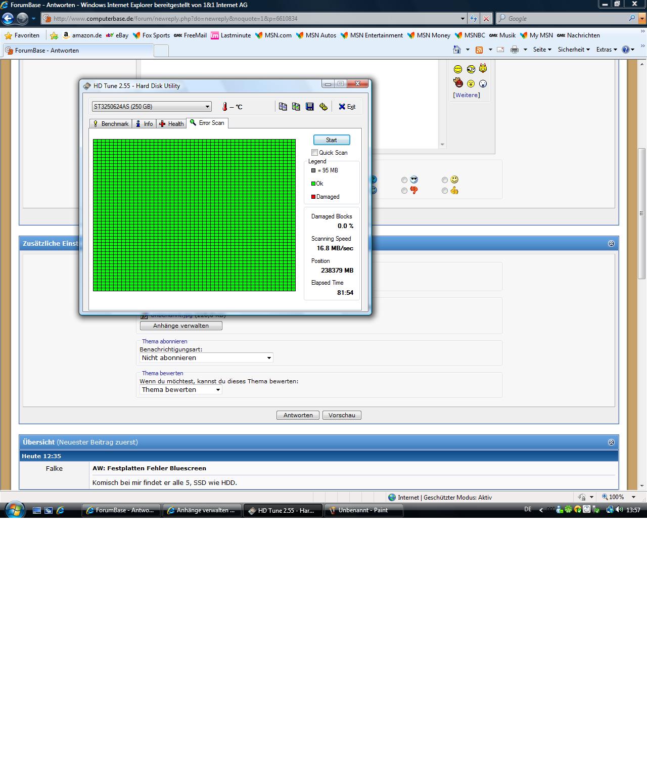

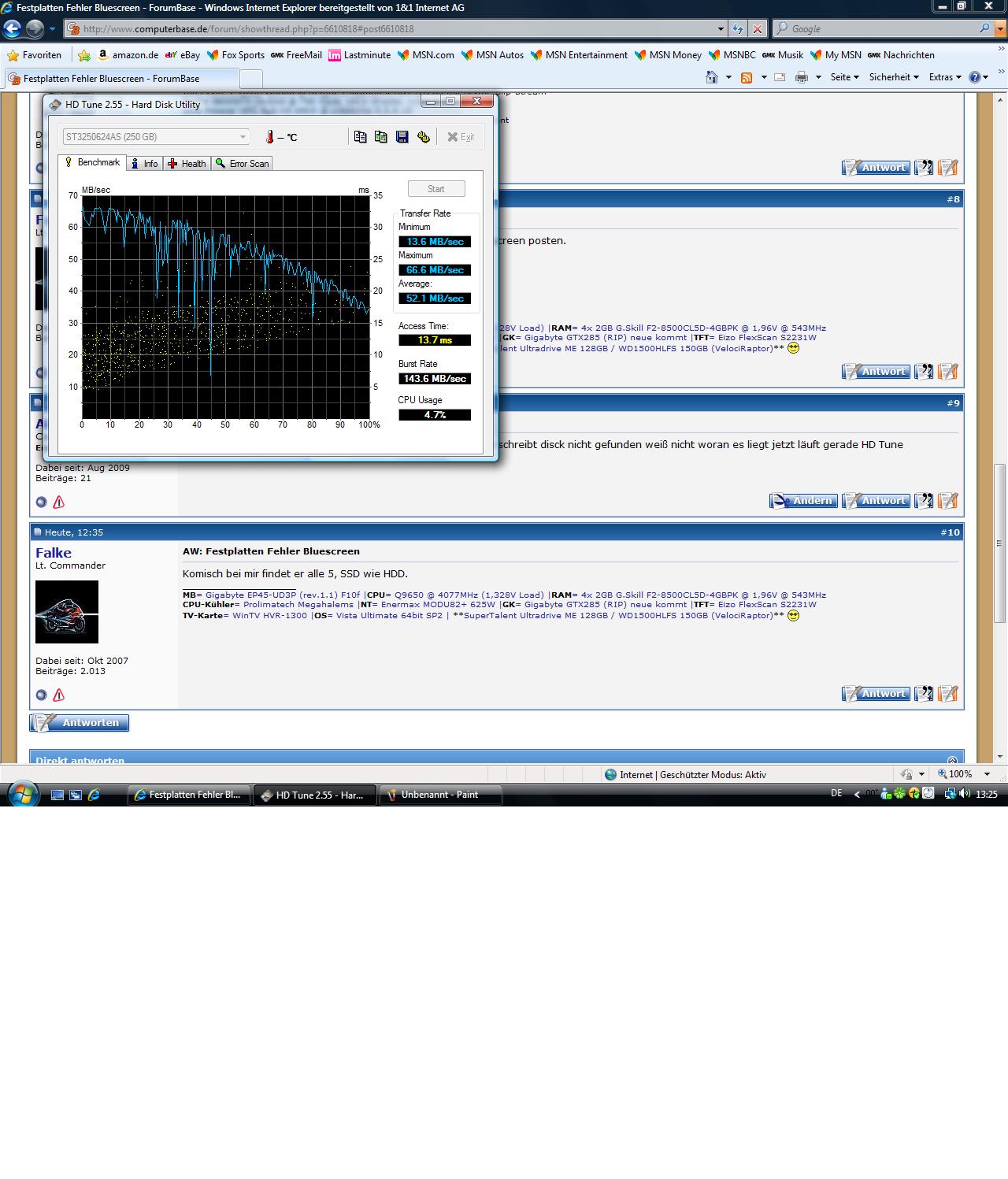

habs entpackt aber wenn ich es starte bleibt alles grau also er schreibt disck nicht gefunden weiß nicht woran es liegt jetzt läuft gerade HD Tune
so also das hier hab ich von HD Tune unter Info und Health ist nichts drin

O.K....:rolleyes:
Dann nimm doch beispielsweise Speedfan (http://www.almico.com/sfdownload.php), das liest auch die S.M.A.R.T.-Werte aus.
Downloaden, installieren und dann im Programm auf den Reiter "S.M.A.R.T." gehen (bei mehreren Festplatten die gewünschte oben auswählen!). Das Fenster so weit nach unten vergrößern, daß man alle Einträge sieht, und Screenshot machen.
Bei 2 oder mehr Festplatten im Rechner dies für jede Platte wiederholen.
