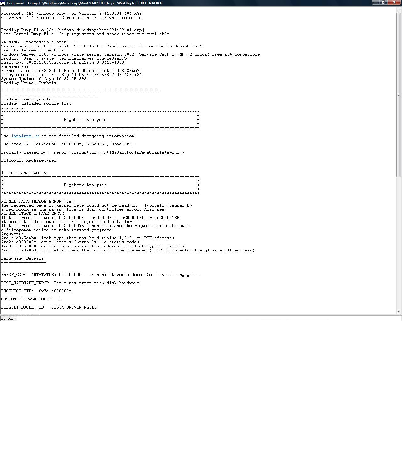

Du startest den WinDbg und gehst ins File-Menü um einen Crash Dump zu laden, dann wird Dir im Debugger bereits die weitere Vorgehensweise mitgeteilt:
mit !analyze -v bekommst Du detaillierte Informationen zu dem Absturz und unter MODULE_NAME evtl. auch ein Programm oder Treiber als mögliche Ursache oder als auslösendes Element.

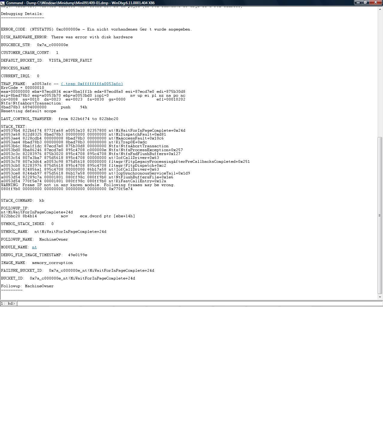

so also ich hab jetzt den test gemacht und bekomme diese analyse bei Process Name hab ich was weg gemacht aus bestimmten gründen ist nur der programm name^^ sonst steht alles da wie es war

Die Crash Analyse zeigt schon Richtung Mass-Storage-Subsystem, Du musst also irgendwie die Disk testen, entweder gehst Du mit der Festplatte an einen anderen PC oder baust Dir einen PCI- / PCIeController (optimaler weise mit einem Sil-Chip - etwa 10 bis 20€) ein, um die Disk daran testen zu können. Es ginge zur Not auch ein USB-Gehäuse, dies müsste aber S.M.A.R.T. unterstützen (ich kenne da nur ein A.C. Ryan Case, den genauen Typ habe ich leider nicht - kann man beim Händlet vor Ort aber als Kaufkriterium ausmachen).

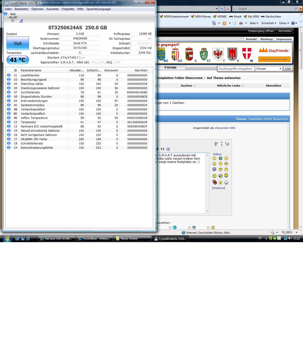

so also ich hab jetzt nochmal googelt und raus gefunden das S.M.A.R.T auszulesen mit meinem mainboard doch möglich ist ich musste nur auf der nvidia seite neuen treiber fürn chip laden jetzt hab ich es mit CrystalDiskInfo probiert und er zeigt meine festplatte an :)
so wie soll ich weiter gehn jetzt :)

Am S.M.A.R.T.-Log ist kein Problem erkennbar, ich würde jetzt vorschlagen die SeaTools auf die Disk los zulassen und das Ergebnis mitzuteilen. Wie ist eigentlich das Verhalten, nachdem Du jetzt die Treiber aktualisiert hast, ist der Fehler wieder aufgetreten?
