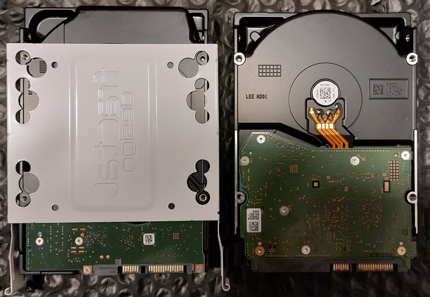

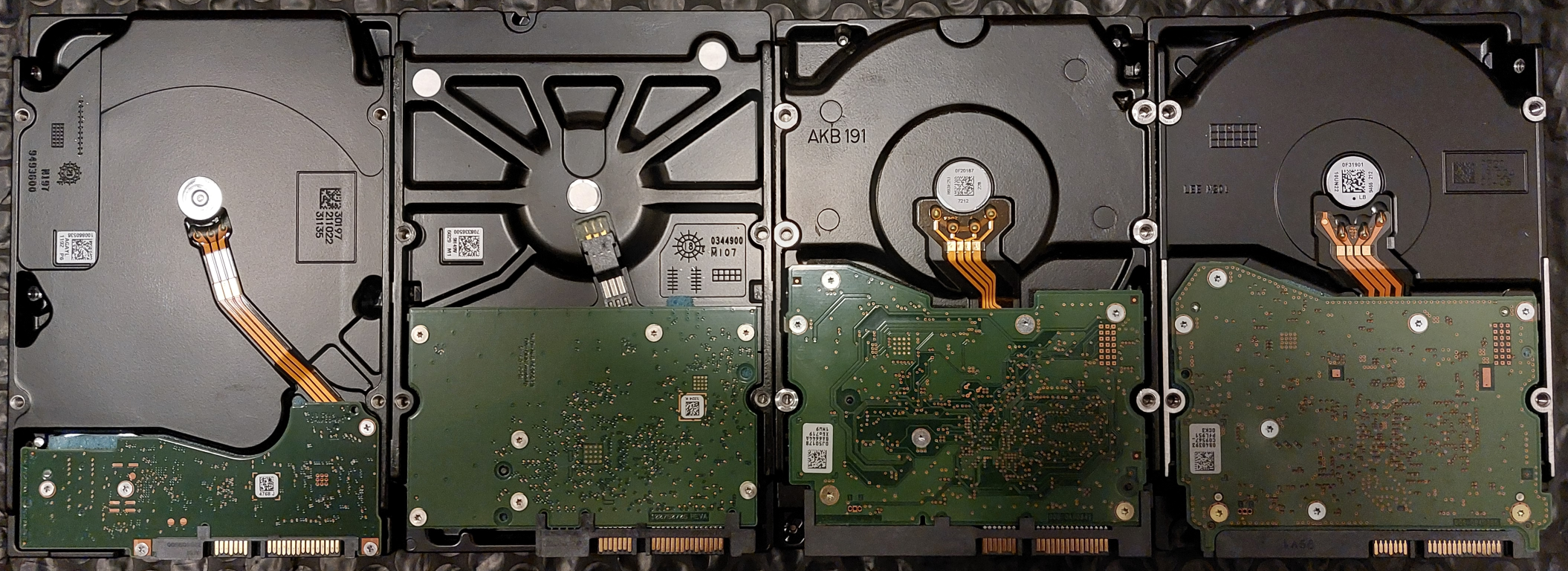

Da wir aber vom Define R5 reden, hier mal zwei Bilder um alle Zweifel auszuräumen:
v.l.n.r
Exos X16, Exos 7E8, HGST Ultrastar 7K6000 (ähnlich einer WD Gold z.B.); WD140EMFZ
Also sollte doch die Toshiba des TE die gleichen Lochabstände wie Exos X16 und WD140EMFZ haben :confused_alt:
Und siehe da; der Halter passt ja doch :o Nach dem Überfliegen des Threads dachte ich kurz, ich habe mit dem Gehäuse einen Griff ins Klo gemacht. Deshalb mal schnell einen Halter probiert und ☺:cheerlead:

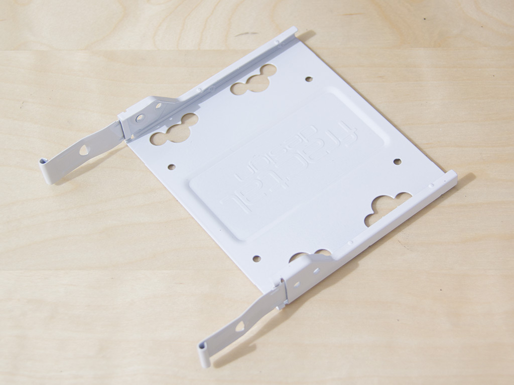

Auf den Bildern im Handbuch hat der HDD-Halter weniger Löcher...
Evtl. ne andere Revision?
Naja, scheint ja jetzt egal zu sein, ich denke der TE hats wohl schon gelöst...
OK, hab nochmal recherchiert:
Scheint wirklich zwei Revisionen davon zu geben. Hier ist ein Review von Techpowerup. Da ist u.A. dieses Bild bei:
Da ist klar zu sehen das dieser Halter anders aussieht als bei @Fusionator...
