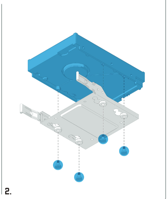

Ja gibt es und sollten alle gleich sein. Der Standard heist SFF-8301. (Seite 7 und 8)
Hab das R5 auch und keine Probleme, sicher du hast die richtigen Löcher verwendet?
Sorry, hab mich vertan, hab das R6. Ist aber ähnlich.

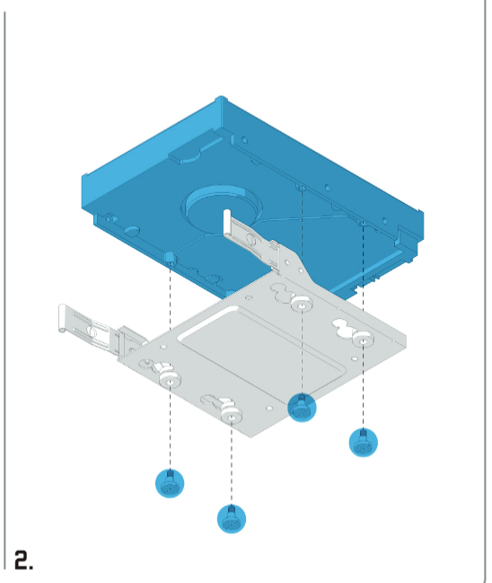

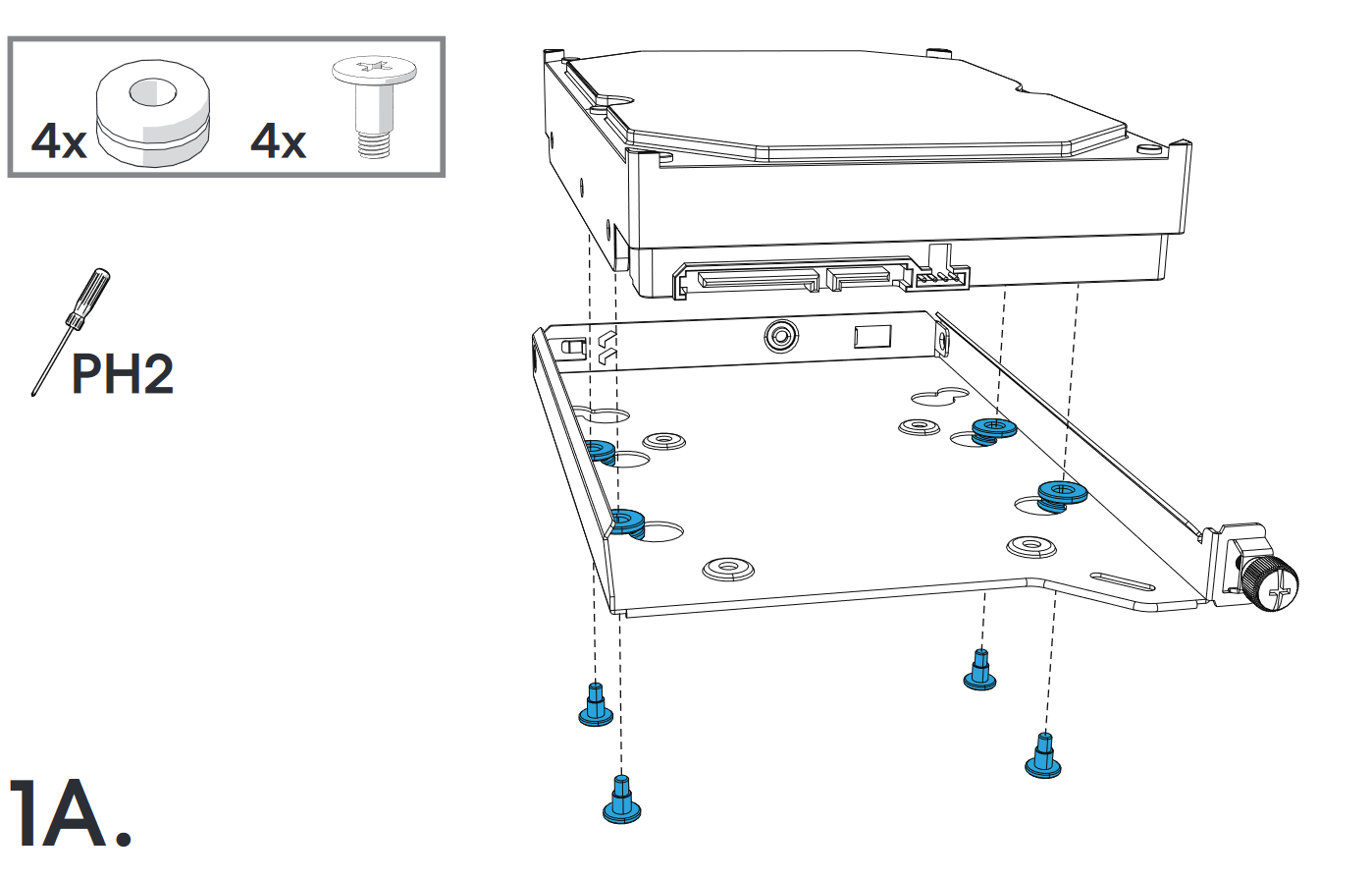

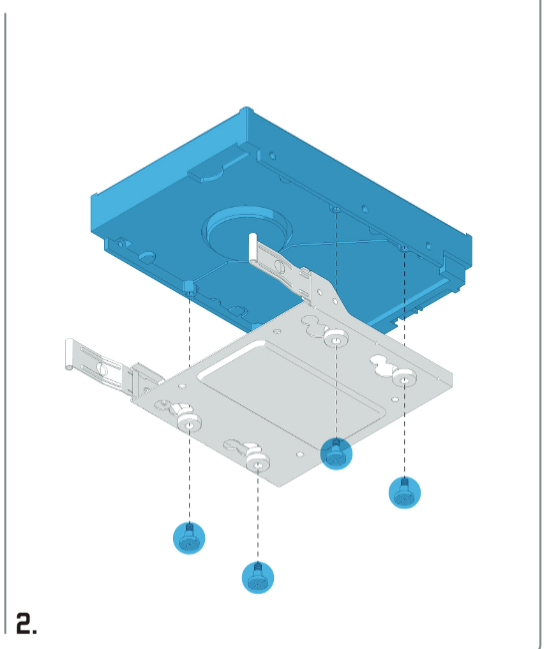

Du machst die Gummiringe in den Träger und musst die Platten von unten verschrauben.
Handbuch Seite 8

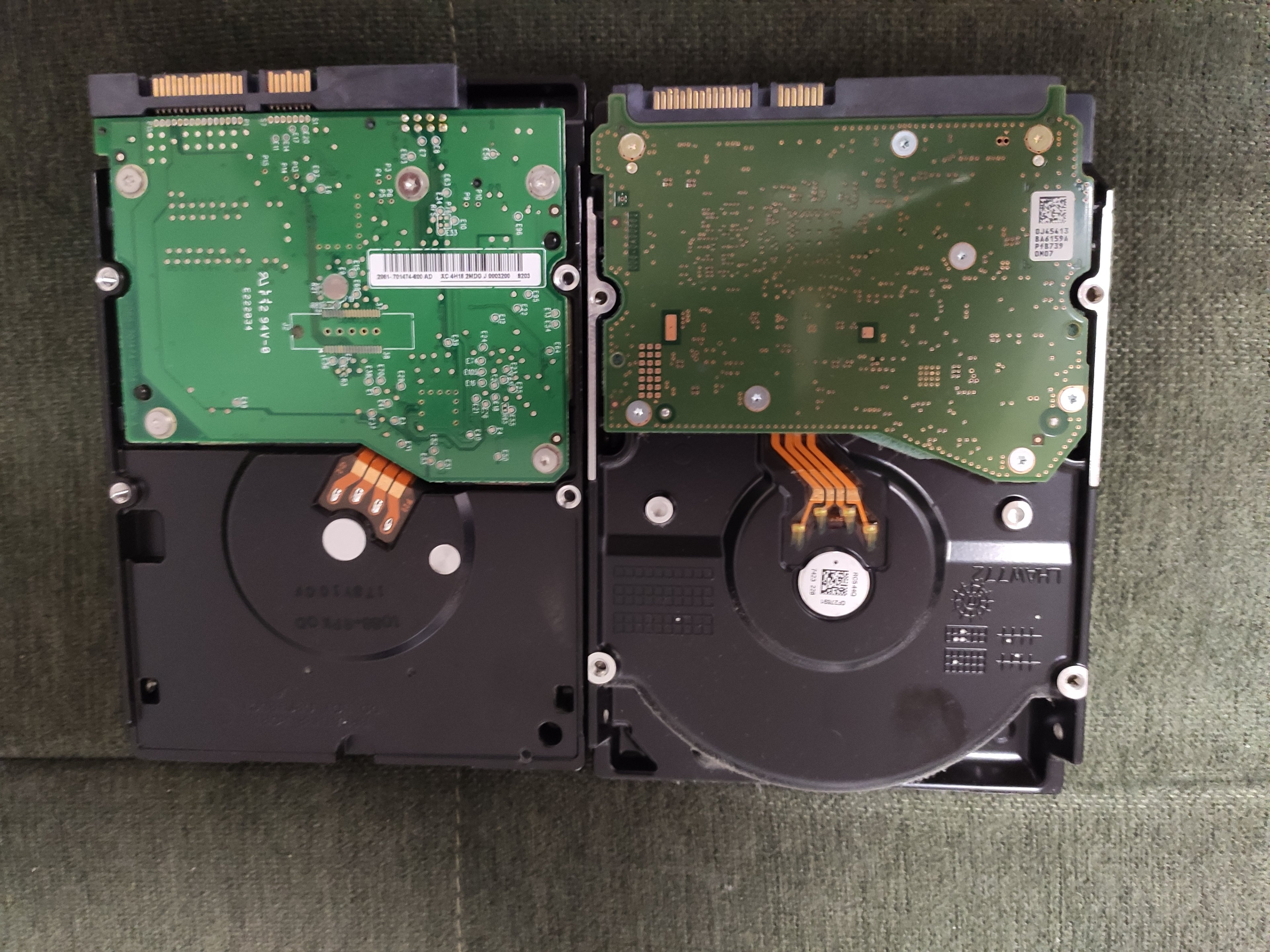

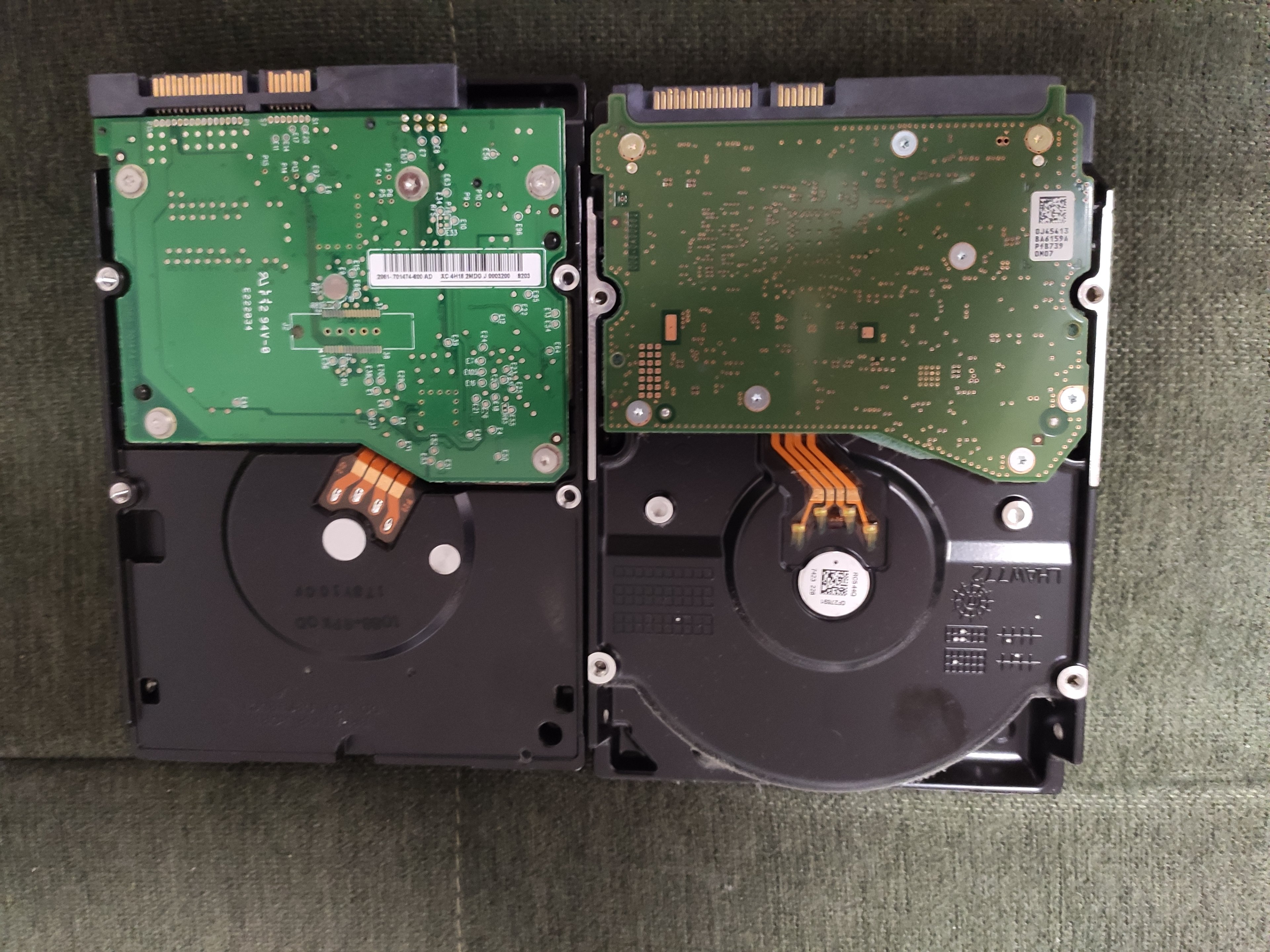

RECHTS is die neue Festplatte, die nicht in den Schlitten (schraubenmäßig) passt. Links ist eine alte Festplatte, die in die Schlitten sehr gut passt.
EDIT: Sorry für die Verwirrung, die neue Festplatte ist rechts. Jetzt korrigiert.

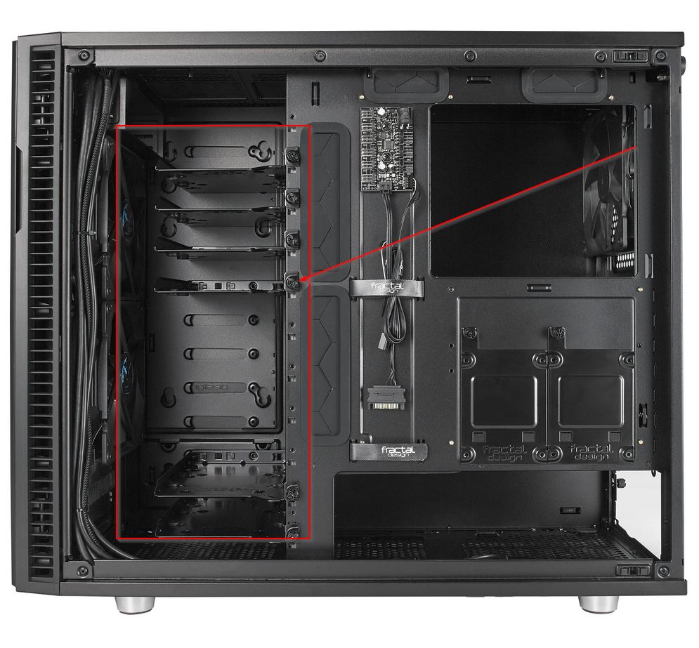

Auch beim Fractal Design Meshify 2 gehen die Festplattenhalterungen davon aus, dass man von unten die Festplatten verschraubt. Siehe das angehängte Bild.

Bei deinen Festplatten fehlt jeweils ein Lochpaar. Bei der Einen die hinteren und bei der anderen die mittleren.
die meisten Hdds haben alle Sechs verschraubungen...

Da sind auch alle sechst Möglichkeiten gegeben.
Beim R6 ist das auch so.

Ja, aber sie haben Löcher für alle 3 Positionen. So dass du genau die 2 nimmst, die die Platte jeweils hat.
Den Define R5 hat ja auch 4 von den kleinen Löchern. Wenn es also keine Kombination an Löchern gibt, die zur Platte passt, dann hat Fractal das nicht bedacht und gehofft, dass die Nutzer nicht auf solche Festplatten stoßen (was nur eine Frage der Zeit ist)
