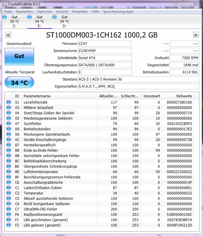

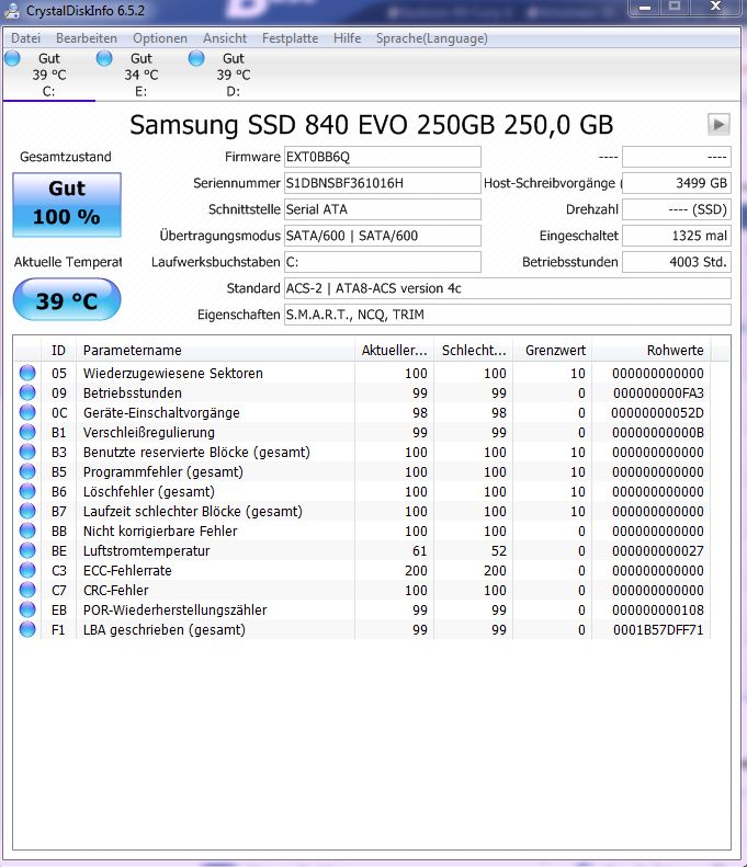

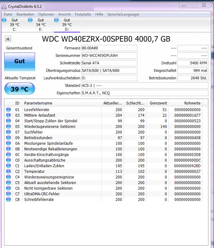

Die Platten sind ok mMn.

Deine SSD und die HDDs sind in Ordnung, auch deren SATA Kabel. Was da aber eventuell stören könnte, wäre die Unloads in die die HDDs gehen. Die WD hat 0x428D = 17037 Load-Unload Zyklen und die Seagate 26625, also beide deutlich mehr als Einschaltvorgänge. Die HDDs würde ich mal abklemmen und schauen ob das Problem dann weg ist.
Ich habe es mit allen Riegeln zusammen getestet. Alles was gesteckt werden kann habe ich ebenfalls mehr mals kontrolliert. Was sind die Unloads?
Das ist eine Energiesparmaßnahme, dabei werden die Köpfe geparkt und es kann ein Teil der Elektronik deaktiviert werden, was so 0.5 bis 1W spart und Energiesparen ist ja wegen dem bösen Klimawandel heute erste Bürgerpflicht. Leider weckt Windows auch gerne mal Platten auf, auf die es gar nicht konkret zugriefen will und die HDDs brauchen schon eine spürbare Zeit um aus den Unload aufzuwachen und zu reagieren, die Verzögerungen sind dann durchaus erkennbar, etwa als Ruckeln beim Abspielen von Videos wenn der Player genug gecacht hat und die Platte vor dem nächsten Zugriffe dann in den Unload gegangen ist. Abstürzen sollte der Rechner deswegen nicht, aber wer weiß wie die SW damit zugeht.
