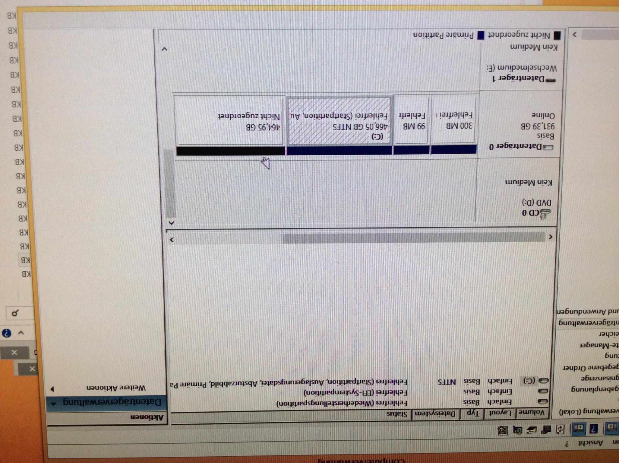

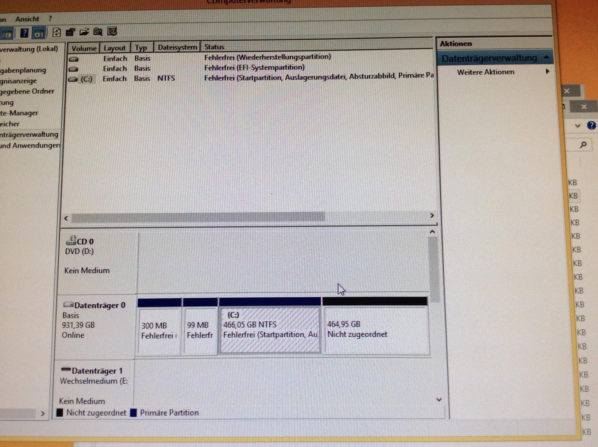

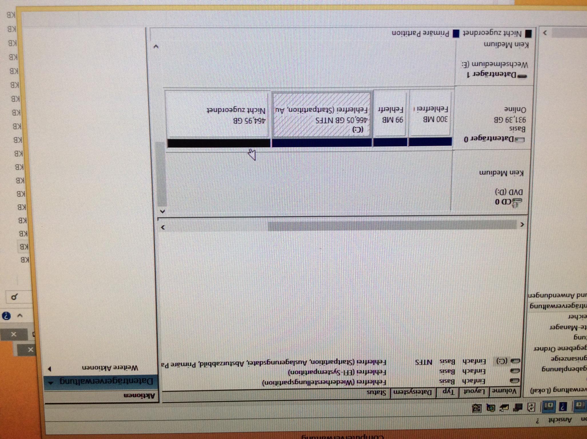

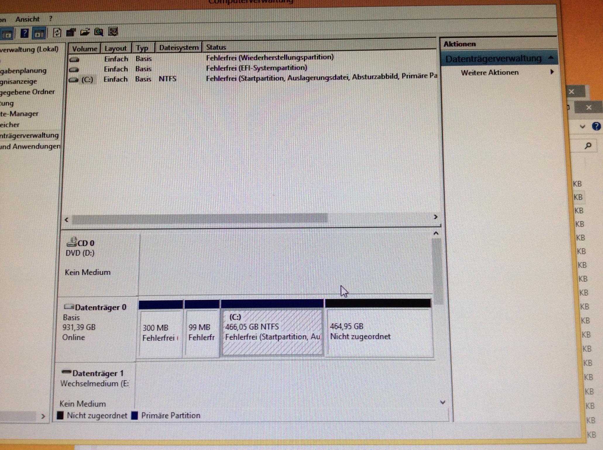

Ich kann das unbekannte Volume nicht löschen, das ist ja das Problem....
Öffne die Datenträgerverwaltung. Mache ein Bild von dem Fenster und zweige uns dieses.
Wenn du Windows installiert hast kannst du natürlich über die Datenträgerverwaltung nicht die Partition löschen auf der Windows installiert ist !! Also bitte Windows neu installieren und dabei die Partionen löschen und neu mit der gewünschen größe erstellen.
