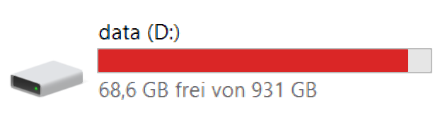

Hallo gute Computerbase - Gemeinschaft(Community),
warum zeigt der Explorer(Festplatten Symbol(rot / grün/ weis) an das, 68,6 GB von 931 GB frei sind,
aber wenn man(im Explorer) alles was auf dem Laufwerk ist markiert und die Eigenschaften anzeigen lässt, sind ~ 890 GB belegt,
was muss man wo machen, damit die Zahlen gleich sind?:confused_alt:
Siehe Teile vom Screenshots(2).

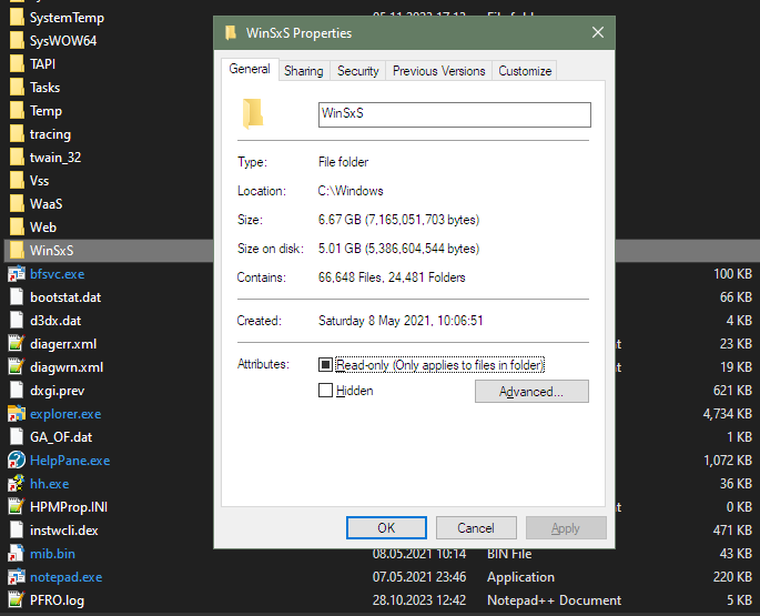

unter umständen auch noch sowas wie ntfs compression von winsxs und konsorten:
