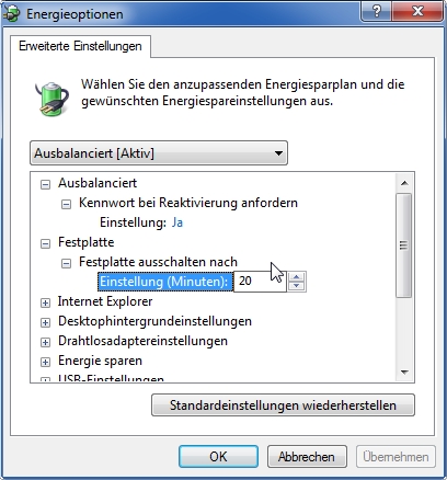

Nur damit das geklärt ist, es geht hier nicht um die in den Erweiterten Energiesparoptionen eingestellte Zeit zu der sich die Platten automatisch abschalten? Unter Windows ist es normal das Platten die länger nicht angesprochen wurden nach der dort eingestellten Zeit sich abschalten und sobald man darauf zugreift müssen die dann erst wieder anlaufen, was eine gewisse Zeit kostet. Allerdings verschwinden hierbei keine Partitionen.
hängt sicher mit dem stromsparen zusammen.
na ja die Stromsparfunktionen bezeihen sich aber nich auf: nach mehreren Tagen ;p soweit kann man da ned einstellen. Sind also eher nicht die Ursache.

Die Stromsparvarianten sind alle ausgeschalten. Die Platten sind alle an einem seperaten Anschluss dran.

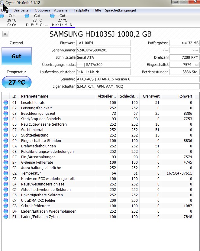

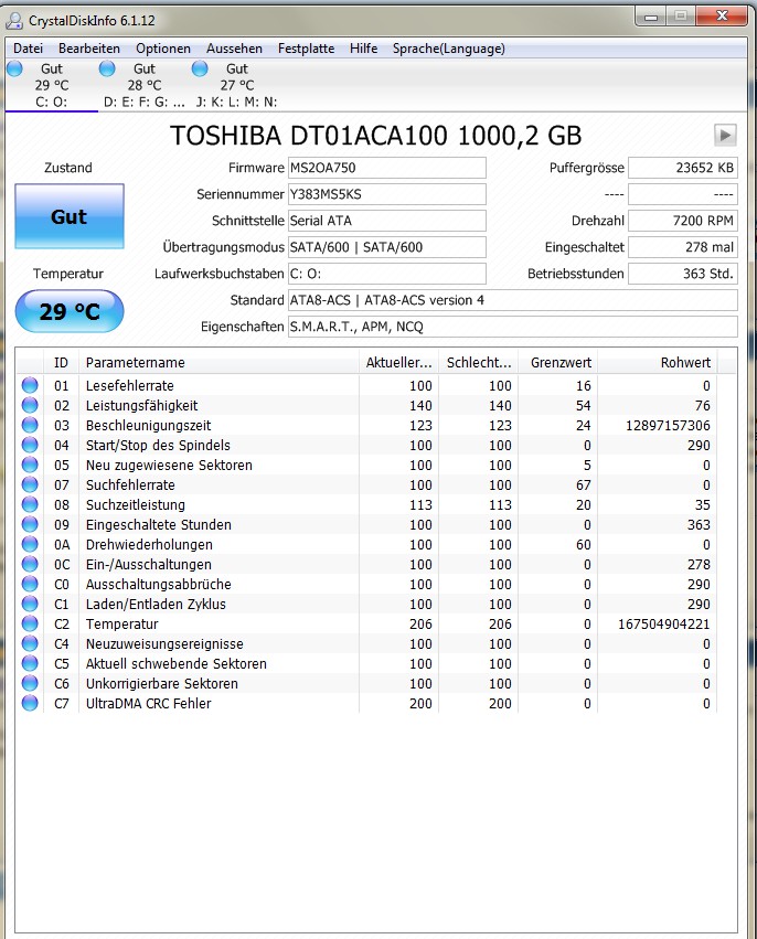

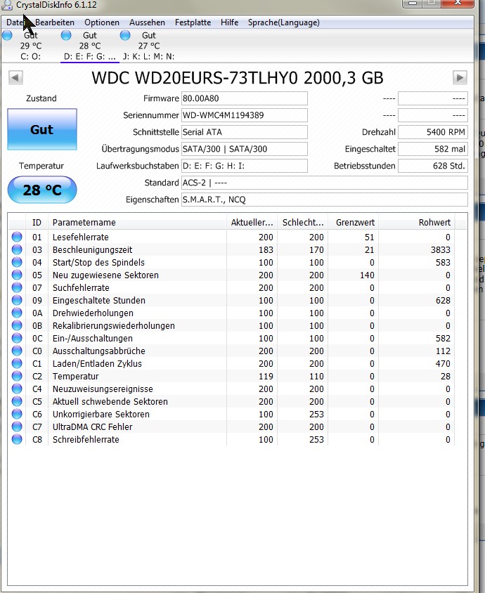

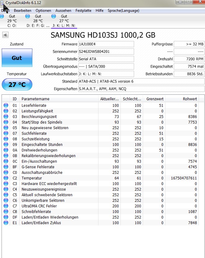

Bitte einen Screenshot von CrystalDiskInfo von allen Platten hochladen, Fenster ganz aufziehen, dass alle Attribute sichtbar sind.
Hier alle 3 Platten. Ich hoffe es klappt.

CRC-Fehler gibt es schon mal keine.
Die Systemplatte hat mehr Ausschaltungsabbrüche als Einschaltungen ??? Ist dein System doch auf C:? Verschwindet diese oder die O: Partition auch?
Die 2TB ist vollkommen unauffällig.
Die 2. 1TB zeigt viele G-Sense und Schreibfehler an. Ist die in einem Entkoppler o.Ä. angebracht?

Am meisten verschwinden die Partitionen der 2TB PLatte. Das merke ich vor allem, wenn sie sich wieder anmelden, weil da das Fenster aufpoppt, als wenn man einen USB Stick reinsteckt. C selbst verschwindet nicht, nur wenn ich den Explorer öffne werden die Ordner länger gesucht. Ich habe ja auf der 2TB Platte viele Programme und den Laufwerksbuchstaben E mit den Eigenen Dateien. Da erhalte ich dann Fehlermeldung das kein Zugriff möglich ist. Wie gesagt, die Laufwerke melden sich dann wieder an. Die verhältnismäßig vielen Laufwerke habe ich wegen der besseren Übersicht.
