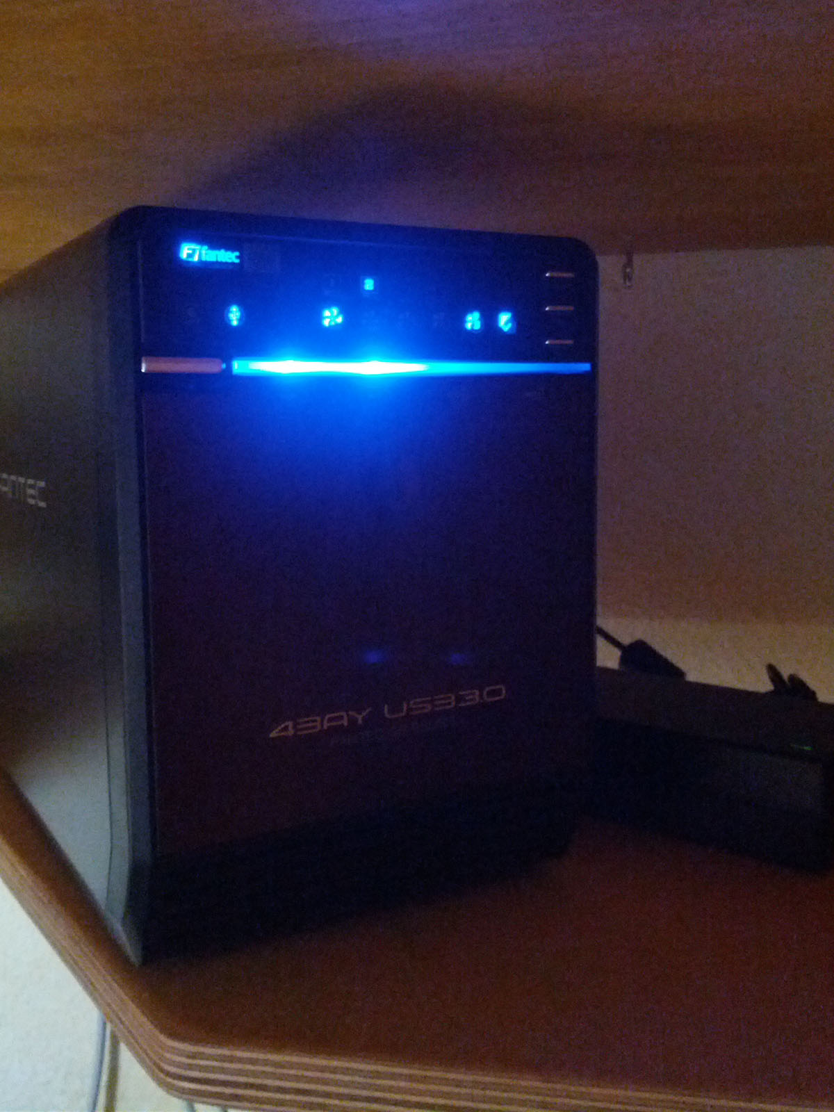

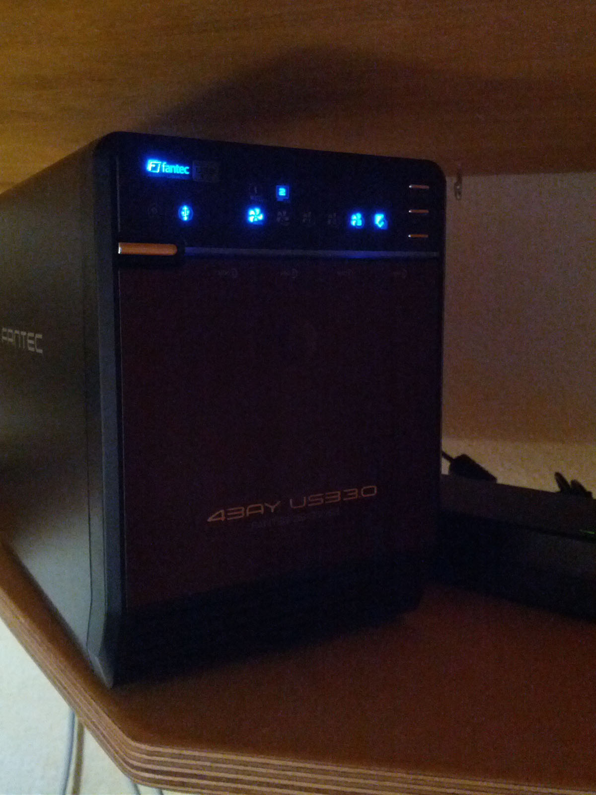

Lichter gehen an, Lüftung funktioniert, Lichter gehen an ^^ .... Festplatten werden nicht erkannt/ angezeigt
Hm.. klingt etwas komisch aber das ganze macht auch noch recht merkwürdige Geräusche, ....klingt wie
de-de-de-de-de-de-de-neeep-nep .. de-de-de-de-de-de-de-de-neeep-nep ..usw ..im Tackt
und der blaue Leuchtstreifen schießt bei (neep-nep) immer nur ganz schnell durch ansonsten ist er dunkel.

So schaut es bei hautschi aus
hautschi schrieb:
und so bei mir -.-

1. Griffe an 2 Festplatten angeschraubt (sie Bild 1)
