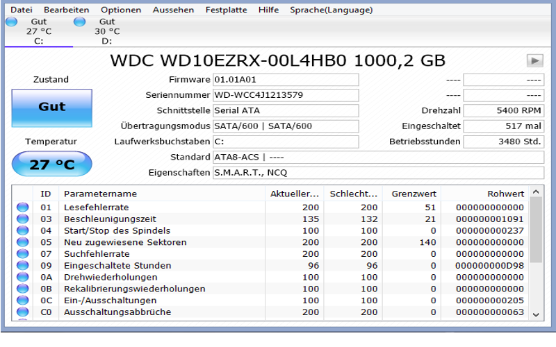

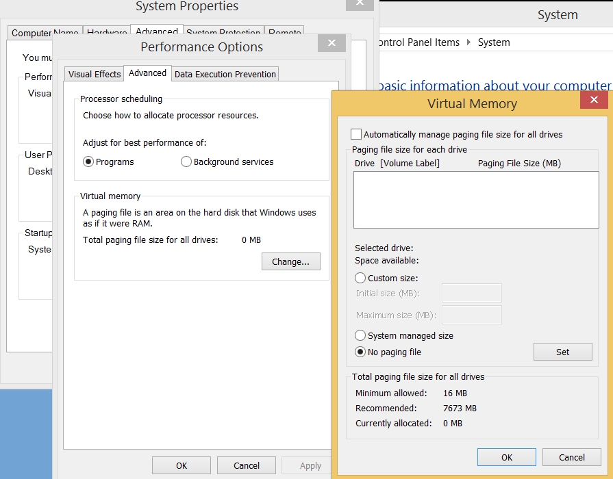

@Mr.Nobody: Auslagerungsdatei deaktivieren, wie mache ich das?

Du kannst versuchen die Auslagerungsdatei abzustellen und schauen ob es wirklich an der HDD liegt oder am RAM.

Wenn das System stabil ist, dann läuft es auch ohne Auslagerungsdatei!
Die deaktiverung der Auslagerungsdatei beim Spiel Watchdogs bringt einen merkbaren leistungszuwachs und es gibt keine nachladerückler als Beispiel, wenn man von einer 7,400U alten Festplatte spielt.
Wenn der ladevorgang ohne auslagerungsdatei genau so lange dauert dann, ist der Fehler nicht der RAM und nicht die Festplatte sondern das Betriebssystem. irgend ein Dienst verursacht eine zu hohe Auslastung.
Hast du den auch die Chipsatz Treiber installiert? ( Aber daran kann es nicht liegen, dnn Windows läuft auch nahezu Identisch auch ohne diese Treiber was den SATA-Controller-Port angeht.)
Zum testen kannst du das ruhig machen!

Also trotz das die Mehrheit sagt Auslagerungsdatei deaktivieren ist mist habe ich sie deaktiviert und keine Veränderung feststellen können, nach dem Systemstart sah das ganze so aus, 2mb/s auslastung 100% aktiv Firefox start 2min. Kaspersky lösche ich dann mal...

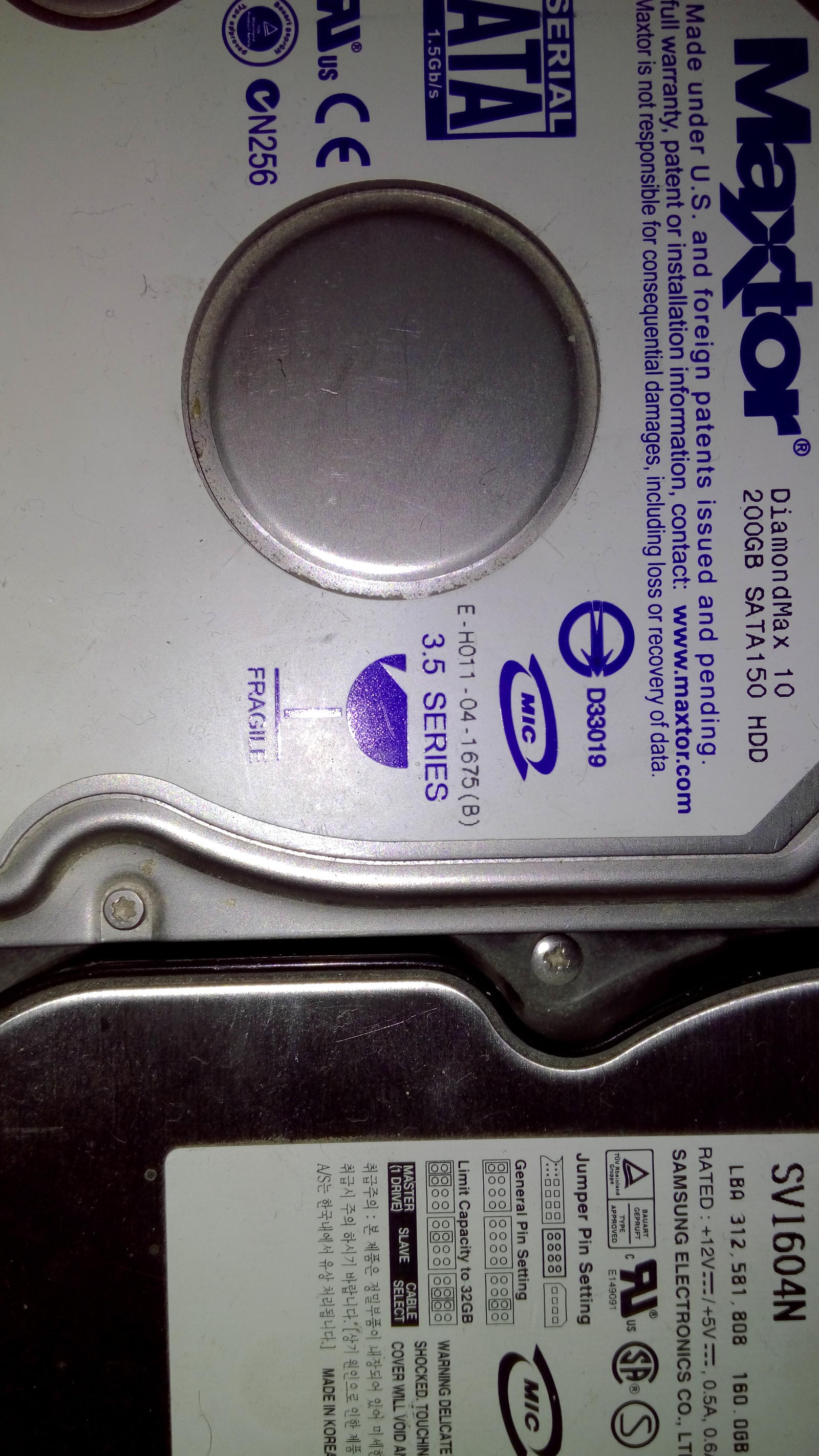

An der Festplatte, ich kann das nicht bestätigen. Als test habe ich auf eine alte Maxtor 8MB Cache und auf eine SV1604N Win.8.1 installiert und könnte keine bzw. es gab keinen Unterschied beim System Start! Windows ist genau so schnell hochgefahren wie mit einer SSD auf einem X79 System und X67
Hier das ist die Festplatte, ist jetzt aber ausgebaut worden da sie nur als Datengrab dienst wegen zu vielen CRC fehlern.

@ QuatroEnte deine Festplatte ist laut CrystalDiskInfo 100% Fehlerfrei und erst wenige Stunden gelaufen. Im Vergleich zu einer Maxtor die über 15.000 Stunden auf dem Buckel hatte und ich keine Verzögerung bemerkt hatte. Natürlich lief die Maxtor damals im Limit da sie vollausgelastet war und nur eine SATA 150 war. Aber nicht das es

Du kannst deine HDD auch mal mit CHDSK /F überprüfen lassen. CrystalDisk zeigt auch nicht alles an...
