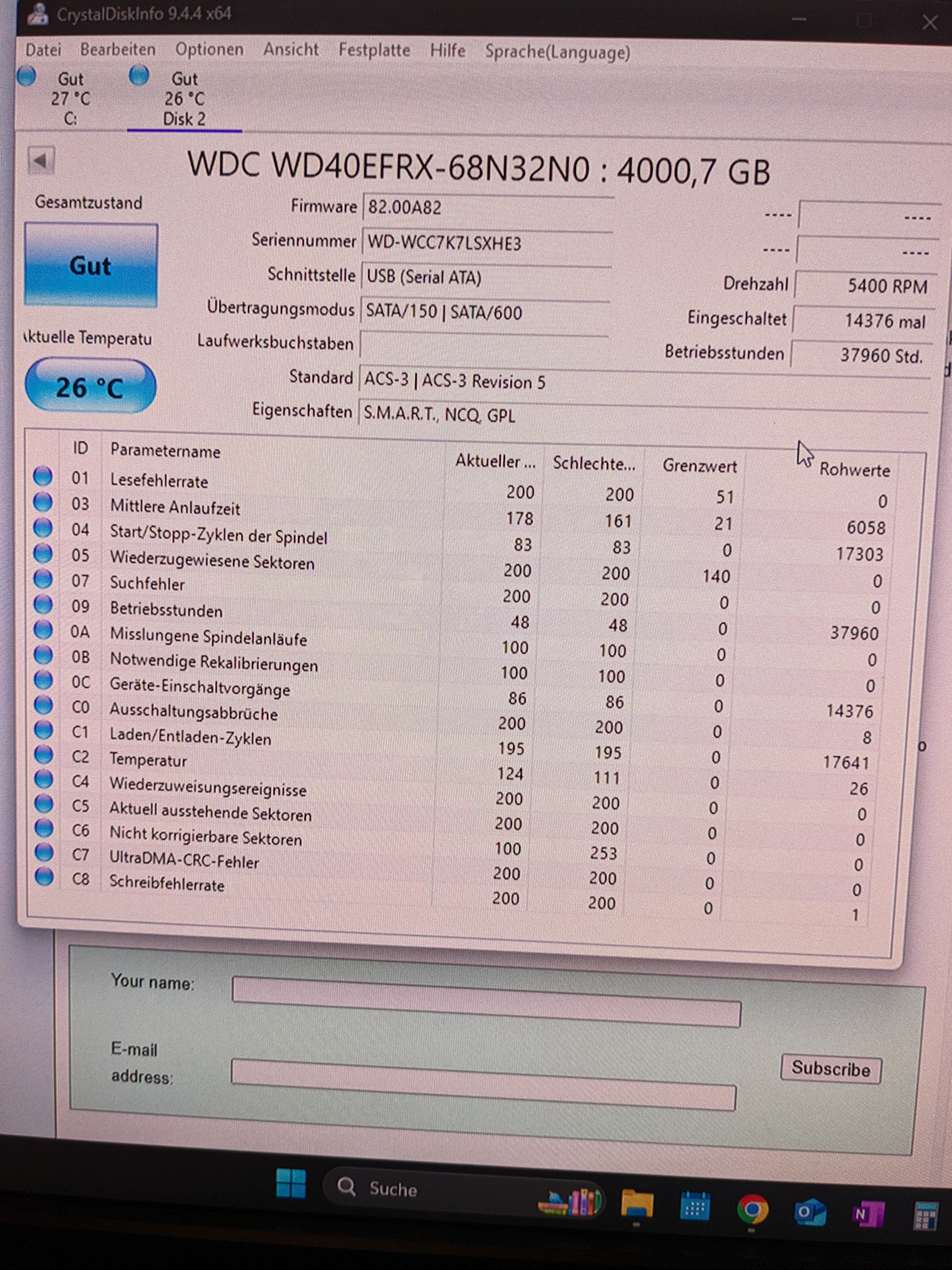

Als nächstes habe ich die besagte Festplatte ausgebaut und mir die smar Werte am PC angeguckt (schlauerweise kann man die ja nicht mehr bei Synology einsehen). Die Werte sehen eigentlich alle OK aus (siehe Anhang).
Jetzt ist die Frage: was ist da los? Ist die Festplatte trotzdem kaputt? Man hört und spürt nichts unnormales.

Und die SMART-Werte von der sind okay? Also nur, um das auszuschließen (könnte doch m.E. theoretisch auch sein, die intakte HDD rödelt sich einen ab, um die Daten der anderen wiederherzustellen, und die andere schafft es nicht, die Daten korrekt zu schreiben oder so). Das Ausbauen hättest du dir wohl sparen können, schätze ich, außer du hast damit noch weitergehende Belastungstests gemacht oder so.
Die smart Werte der anderen Festplatte sehen genau so aus. Eigentlich sehr gut.
Ich habe noch Belastungstests gemacht, dabei ist aber nichts raus gekommen.
Hmm, mysteriös. Ich würde die Platte mal komplett plattmachen und dann wiedereinbauen, so dass der Rebuild startet. Dann weiterhin beobachten. Sonst fällt mir leider nicht viel ein, evtl. hat sonst noch jemand ne Idee.
Dass nur eine Platte in dem RAID-Verbund dieses Verhalten aufwies, deutet m.E. schon irgendwie auf ein Problem mit dieser oder ihrem Anschluss am NAS hin. Könntest ja testweise mal die Steckplätze tauschen (wobei das eigentlich bei Attribut C7 was auslösen sollte - aber manchmal gibt es komische Sachen und Synology ist halt proprietär).
Auf die SMART Interpretation vom DSM kann man sich nicht mehr verlassen. Zieh die mal raus und prüfe die an einem PC. Chkdsk /r z.B.
Für mich riecht das nach defekter HDD.

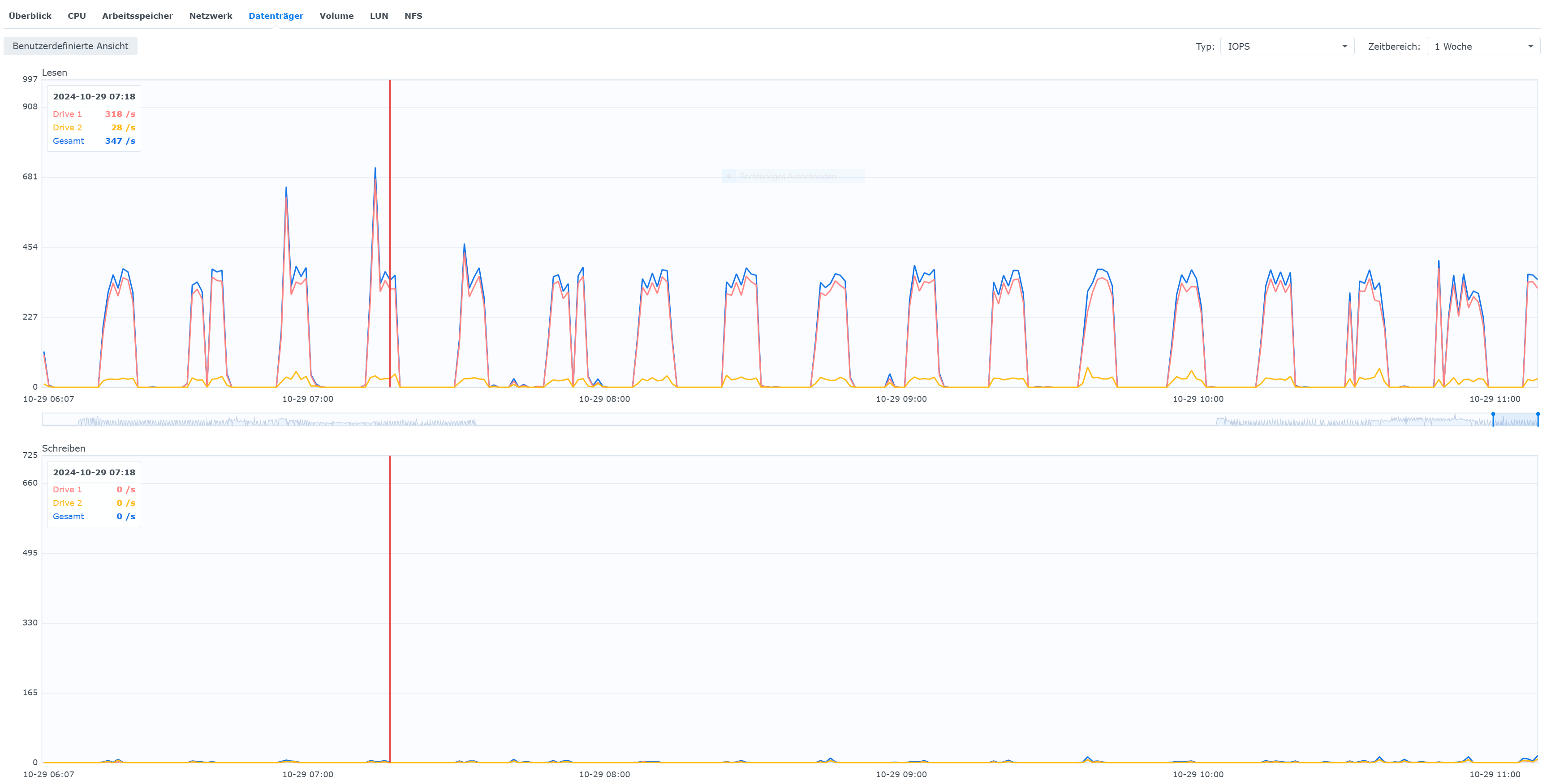

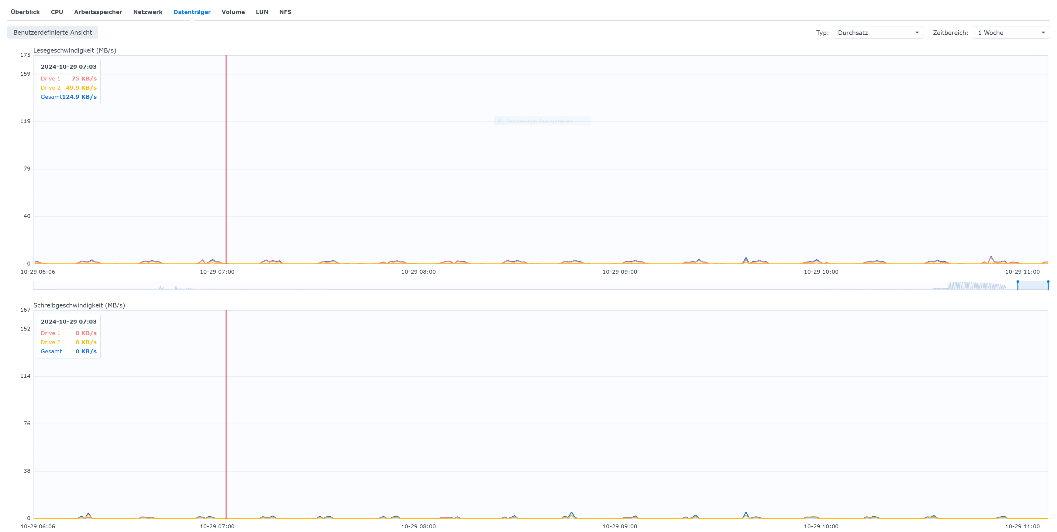

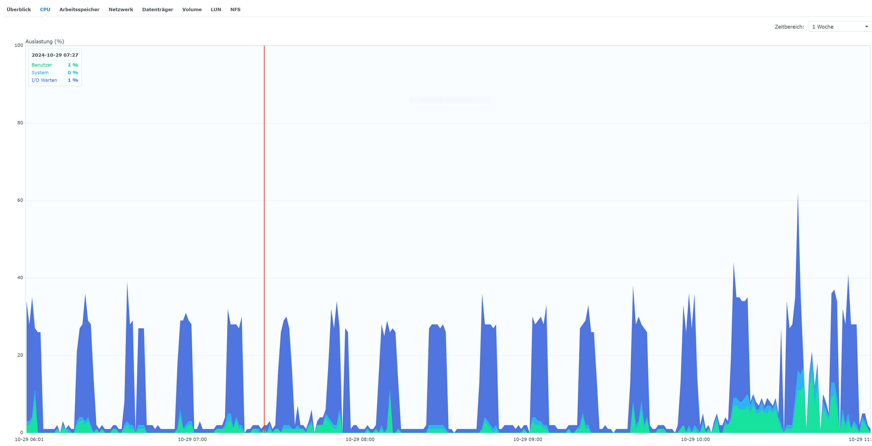

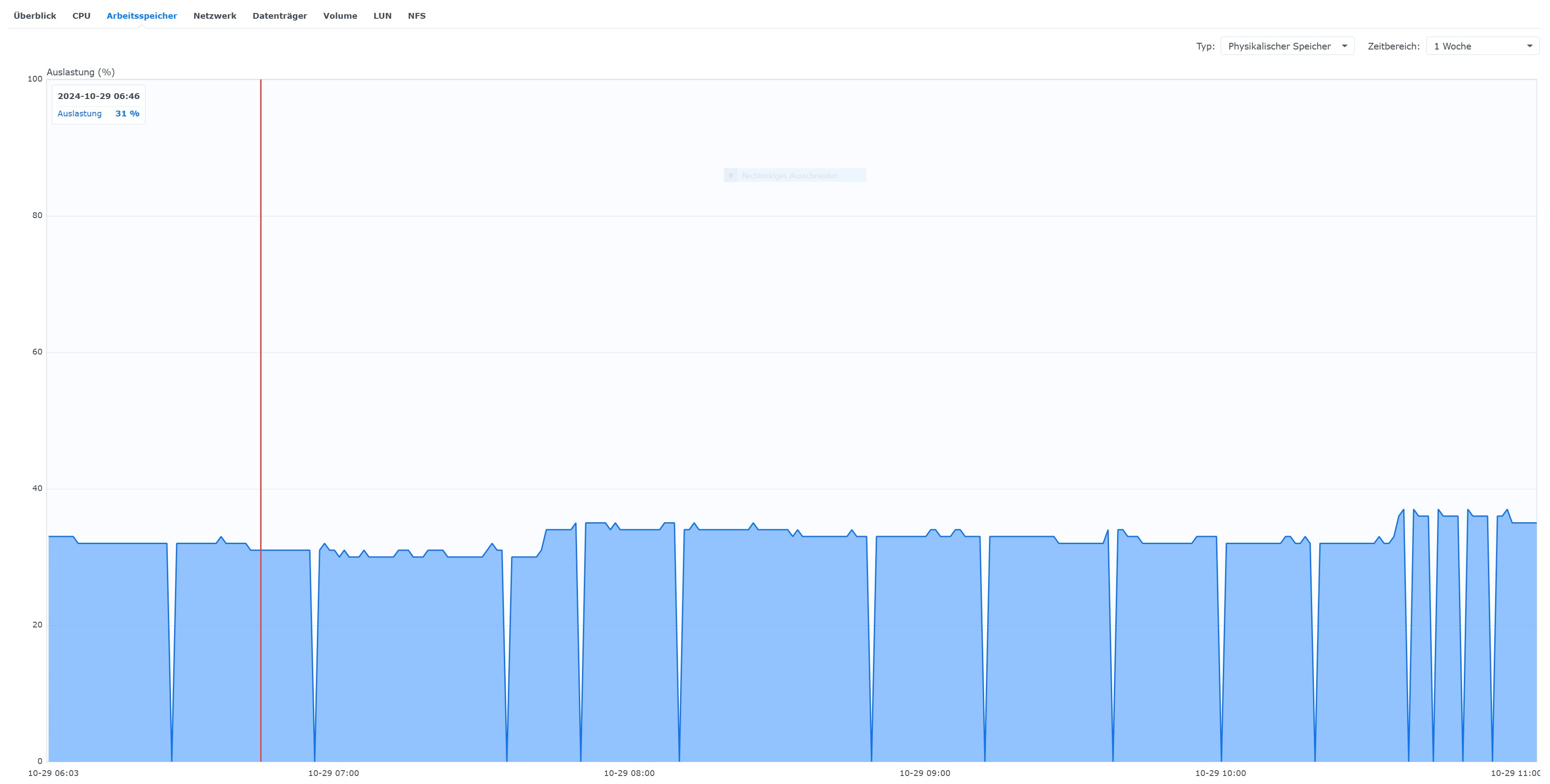

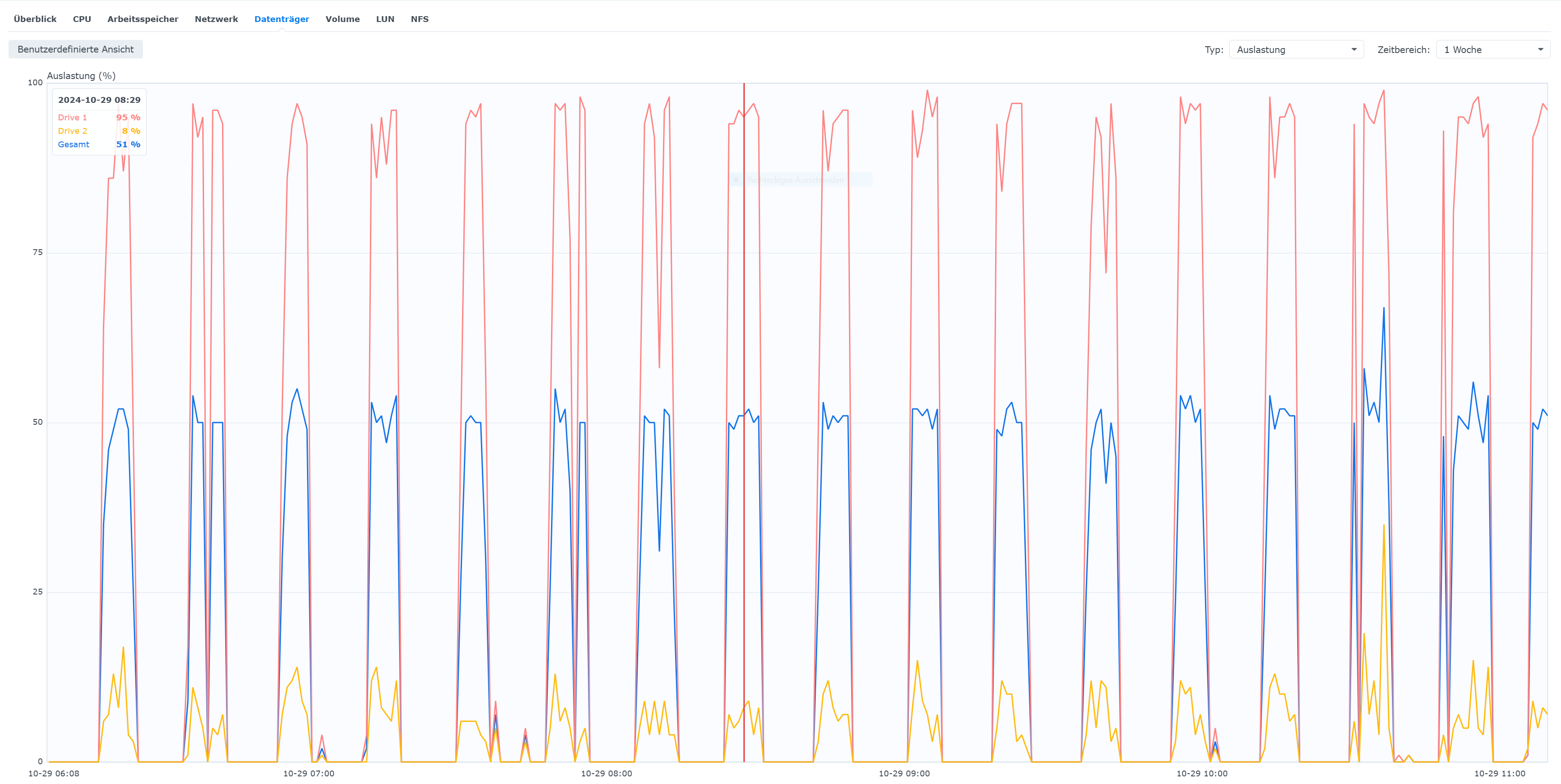

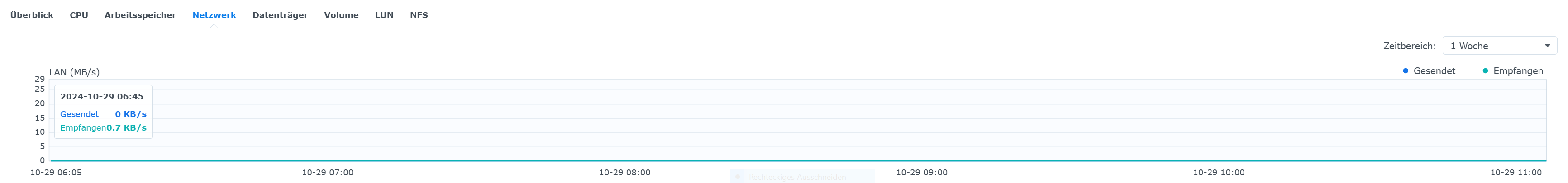

Es gibt interessante Neuigkeiten.
Nachdem das Raid wiederhergestellt wurde, gibt es eine Auslastung, die vorher so nicht war.
5 min lang gibt gibt es zyklisch dolle Anfragen an die eine Festplatte ohne dass in Netzwerk was passiert und ohne das doll gelesen oder geschrieben wird. Die CPU ist zu der Zeit eigentlich auch nur mit I/O beschäftigt. nach den 5 Minuten ist für 10 min Ruhe damit es dann wieder von vorne los geht. Zum Ende der hohen Festplattenauslastung sinkt die Ramauslastung ganz kurz auf 0%.
Ich glaube das ist langsam eher ein Fall für den Synology Support oder?
CPU:
Netzwerk:
Ram:
lesen/schreiben:
IOPS:
Auslastung:
