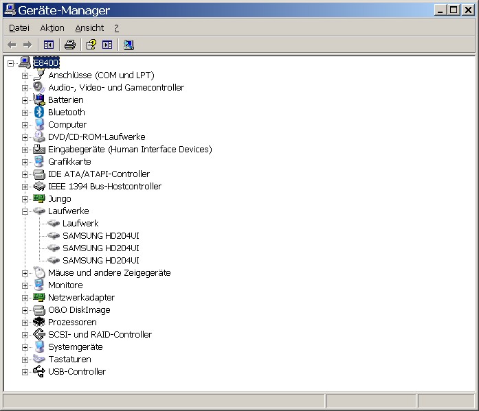

hab aktuell ein kleines Problem mit der Bezeichnung meiner Samsung 204UI, sie werden im Gerätemanager nur noch als "Laufwerk" erkannt und nicht nach der Bezeichnung von Samsung.
Somit kann ich die Festplatten nicht mehr sicher auswerfen, getestet habe ich gerade mit drei von den Platten geht bei allen nicht mehr, vor ein paar Tagen gab es hier noch keine Probleme, geändert wurde in der Zeit gar nix.
Alle anderen Platten gehen, egal ob Samsung, Seagate, Hitachi oder sonst was, nur genau die 204UI gehen nicht.

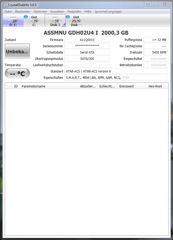

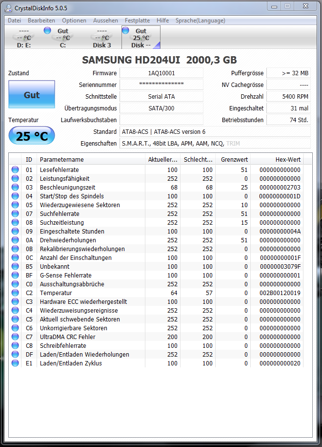

@Commander Alex:
Kannst Du mal mit CrystalDiskInfo die Daten von ID(Identify Device) dieser Platte auslesen?
Wie sich unschwer erkennen lässt, erkennt CDI die Platte als SAMSUNG HD204UI, leider sind nur immer je 2 Buchstaben vertauscht, was damit zu ASSMNU GDH02U4 I wird. Wie das jetzt zustandekommt, will ich heute nicht mehr nachdenken...
Die ID- Werte bekommt man mit Bearbeiten/Kopieren in eine Datei, wenn man als Daten auch noch ID wählt...
Wäre schon, wenn Du das zum Vergleich von beiden Platten machen könntest
Lustig. die Datenbytes des ID Commands sind in Feldern, die größer als ein Word sind, umgekehrt angeordnet. Sieh mal, ob es ein Firmwareupdate für den SIL gibt. Passiert das auch bei kleineren Platten oder welchen, die nicht von Samsung sind? - wäre interessant, aber wohl mangels Testobjekte nicht eruierbar.

Könnte auch an der 5.0.5 Version von CDI liegen, die es erst seit 8 Monaten gibt und die Du vielleicht erst vor 1 Monat installiert hast(übrigens ist eine 5.1.0 seit einigen Tagen verfügbar, in der das Verhalten von CDI gegenüber HD204UI's erneut geändert wurde).
Gegentest mit älterer 4.x Version oder zB HD Tune/ HD Sentinel?

Bei Win. heißt sie "Laufwerk" genauso steht bei "wmic" nur Laufwerk und gar keine Festplattenbezeichnung.
