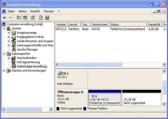

Ich denke mal du hast WinXP.
Mache mal Rechtsklick beim Arbeitsplatz, gehe auf Verwalten und in der linken Spalte auf Datenträgerverwaltung.
Setze mir davon mal für Diagnose einen Screenshot (gerade das rechte Fenster ist für mich interessant).
Vielleicht sehe ich da was, wegen der Ursache.

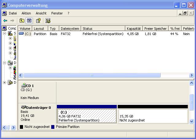

Also, ich habe zwar XP aber die Grundausstattung ist Win 98SE,XP ist nur als update darüberinstalliert.Wenn notwendig, kann ich XP deinstallieren und habe dann 98 zur Verfügung.Screenshots habe ich mal 2 gemacht, mal sehen welcher nützlicher ist.

Speicher ist nicht zugeordnet und somit ist es in Ordnung.
Versuche nochmal Testdisk mit Delete.
Mache dann Search und gebe hinterher nur die zweite bei a (add) ein.
Markiere die vorher mit dem Pfeil.
