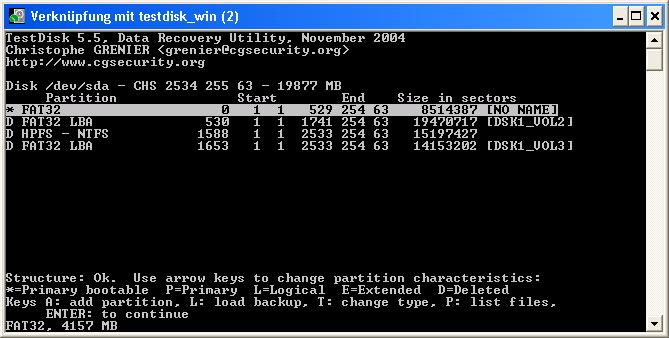

Ich habe nach der anleitung add mit den vorgegeben Werten eingegeben. Leider erscheinen unter Arbeitsplatz nur noch laufwerk C:\. D und E werden nicht angezeigt.
Auch heute habe ich schon die prozedur durchgeführt, jedoch erscheint kein Laufwerk E:\.
Wie kann ich die ungültige HPFS - NTFS Partition löschen?Werte zeigt Testdisk mir so an:
1588 1 1 2533 254 63 15197427.
Viele Grüße
Jürgen
Die ungültige NTFS-Partition wird nur bei der Suche noch gefunden.

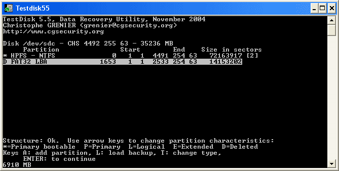

Versuche noch mal folgendes.
Da ich gesehen habe, das die Partition nach Search da ist, versuche da mal nur das Dateisystem zuzuweisen.
Anstatt a (add) markiere diese untere fettgedruckte Partition mit dem Pfeil nach Search;
D FAT32 LBA 1653 1 1 2533 254 63 14153202 [DSK1_VOL3]
FAT32, 6910 MB
FAT found using backup sector!, 6910 MB
D HPFS - NTFS 1588 1 1 2533 254 63 15197427
NTFS found using backup sector!, 7420 MB
Gehe dann auf T.
Dann kommt ein Menü mit allen Partitionsarten.
Gehe dort auf Quit und bestätige.
Dann kommt Meldung new partition type [current 0c] ?
Gib nach dem Fragezeichen 0c (Null C) ein.
Bestätige weiter, bis du wieder zum;
[Quit] [Search] [Write]-Bildschirm kommst.
Bestätige da mit Quit und beende Testdisk nochmal mit Quit.
Lade mir dann mal die Logdatei zum überprüfen hoch.

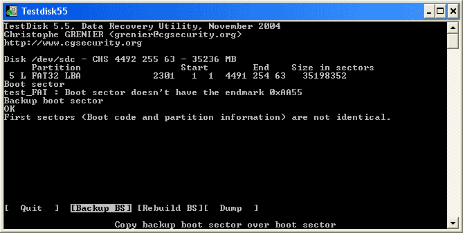

Es besteht auch die Möglichkeit, da D: noch fehlt, das sich der Laufwerksbuchtstabe ändert.
Vielleicht in D:.
Überprüfe ob dort unten steht
Sectors are identical.
Wenn dort steht Sector are not identical kann man das reparieren mit [Backup BS].
Sollte einen Screenshot haben zum vergleichen.
Auch hat man die Möglichkeit den bei Fat (wie bei dir der Fall da du Fat 32 LBA hast) neu zu schreiben mit [Rebuild BS].
Rebuild BS sollte aber bei dir nicht notwendig sein, da ein Bootsector gefunden wurde.
Das sehe ich aber anhand des Screenshots und teile es dir auch mit.

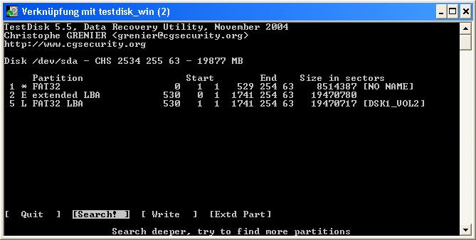

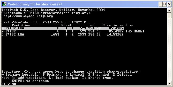

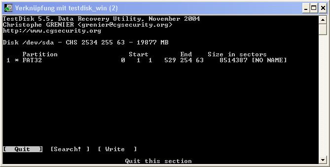

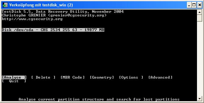

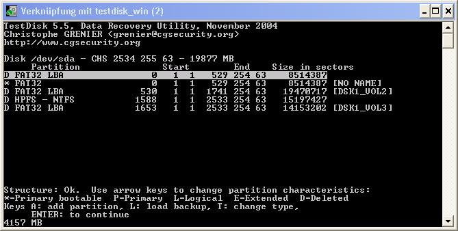

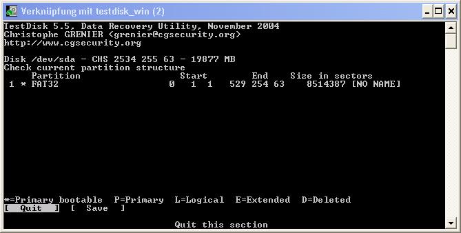

Hallo Fiona, ich habe das Porogramm heruntergeladen und auch schon Screenshots gemacht.Die übersende ich ersteinmal.In der Reihenfolge wie Testdisk arbeiten sollte sind die Bilder gemacht.Jedes Bild weiter enstand nach bestätigung(Enter)von Testdisk.Hoffentlich hilft das schon, weil die Beschreibung von heute blau geschriebene Zeilen enthält die etwas verwirren.Schau dir die Bilder an und melde wenn ich mit den von dir beschriebenen Schritten weitermachen soll.
Viele Grüße
Jürgen
Sorry,ich habe vergessen die Bilder mitzuschicken.

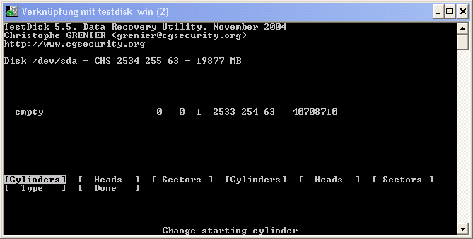

Gehe jetzt mit dem Pfeil nach unten auf die Partition Disk1_Volume3 so das die markiert ist.
Drücke dann a .
Schreibe dann 1653 .
Drücke dann Enter.
Dann ist Heads markiert.
Drücke einfach Enter und und gib 1 ein.
Enter drücken.
Jetzt ist Sectors markiert.
Drücke Enter und schaue nach ob dort 1 steht.
Wenn ja mit Enter bestätigen.
Jetzt ist wieder Cylinder markiert.
Bestätige mit Enter und gib 2533 ein.
Bestätige mit Enter.
Jetzt ist Heads markiert.
Bestätige mit Enter und überprüfe ob dort 254 steht.
Bestätige mit Enter und schaue ob dort 63 steht.
Jetzt ist Type markiert.
Bestätige mit Enter und gehe mit dem Pfeil nach rechts auf Quit.
Schreibe einfach 0c (Null C) und mache wieder Enter.
Jetzt springt Testdisk auf Done.
Bestätige wieder mit Enter und setze mir einen Screenshot.
Gruß
Fiona

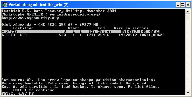

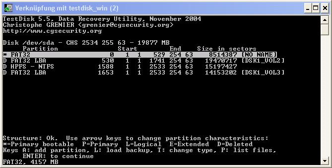

Hallo Fiona, die nächste Ladung screenshots sind fertig.Bin gespannt auf dein urteil.
Gruß
Jürgen

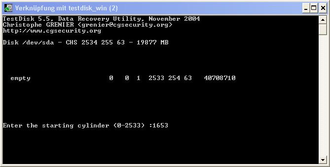

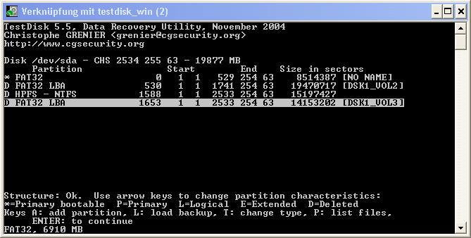

Du hast es verkehrt eingegeben.
Siehst du hier;
https://www.computerbase.de/forum/attachments/screen-4-jpg.18165/
Bei dem ersten Wert [Cylinder] muß 1653 stehen. beim zweiten Wert [Heads]1 beim dritten auch [Sectors] 1.
Das ist der Anfang deiner Partition.
Dann kommt dasselbe nochmal für das Ende deiner Partition mit [Cylinder] 2533 [Heads] 254 [Sectors] 63.
Daher steht [Cylinder] [Heads] [Sectors] - [Cylinder] [Heads] [Sectors] - [Type] - [Done]
Die ersten 3 sind Anfang und die zweiten 3 das Ende deiner Partition.
0c was für dein Dateisystem steht, ist unter Type.
Bei Done (getan) wird das abgeschlossen und sollte am Writescreen so gelistet werden.
Hier siehst du auch mal wenn ich die eingebe, wird die auch gelistet.
Sollte so aussehen wie im Anhang die markierte Partition.
Werde ich nicht speichern da dort sich schon eine Partition befindet und nur ein Beispiel für dich ist.
Viele Grüße
Fiona
Edit:
Hattest du auch schon Delete ausgeführt?
Nicht das der Grund darin liegt das sich die 2 und 3 Partition in die Quere kommen, da die sich überlappen.
Dieses kann auch zu solchen Problemen führen.
Führe bevor du a drückst immer Search (Suche) voll aus.
Gib die bitte hinterher bei a (add) ein.
Wenn du mit Done bestätigt hast, setze mir einen Screenshot.
Bitte nur den einen.
Mehr brauche ich nicht.
Infos folgen dann.

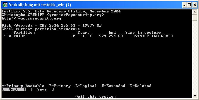

Hallo Fiona, entschuldige bitte, da habe ich wohl etwas falsch gedrückt.Das nächste Bild kommt. Testdisk habe ich immer voll durchlaufen lassen(search) und delete habe ich noch nicht ausgeführt.
Gruß
Jürgen
Nix zu entschuldigen. :)
Ich denke jetzt eher das es jetzt auch mit der Partitionstabelle zusammenhängt.
Gehe jetzt auf Enter und setze mir den Screenshot.
Wenn die Partition dann nicht da ist, starte Testdisk, gehe bitte auf Delete und lösche den MBR und die Partitionstabelle.

Hallo, hallo. zwei screenshots. 1. Testdisk start und 1x enter,2.testdisk nach vollständiger Suche.Ich wage mich jetzt an delete und alles weitere beschriebene.
Gruß
Jürgen

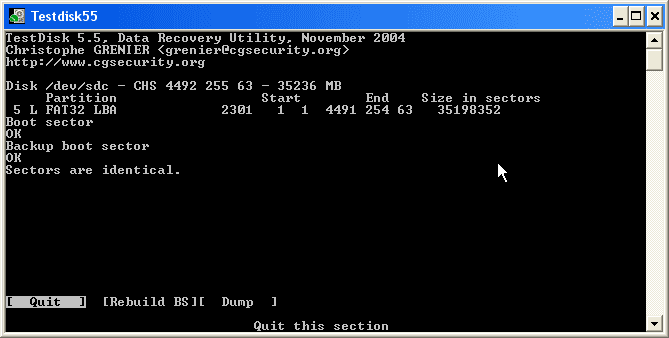

Würde ich auch vorschlagen.
So kommst du nicht mehr weiter.
Meistens wird die Windows-Partition sowieso gelistet.
Hier geht aber darum die E-Partition gültig einzutragen.
Das ist ja mit der jetzigen Prozedur nicht möglich.
Viele Grüße
Fiona
Ich habe jetzt nach anweisung gelöscht(delete) alles durchlaufen lassen(testdisk) aber leider keine neue Partitionenen gelistet. Scrennshots anbei.Ich habe bei Testdisk save ausgeführt,Bootdisk für Win 98SE ist vorhanden, nun probieren wir mal ob wir irgendwie einen Bootsektor wiederherstellen können.
Gruß
Jürgen
Bootsektor kommt viel später.
Dafür muß zuerst die Partition wiederhergestellt sein.
Hattest du die 2 Partitionen über a eingegeben.
Versuche die Prozedur nochmal mit Delete.
Starte Testdisk gehe mit Pfeil auf Delete und lösche den MBR und die Partitionstabelle.
jeweils mit y bestätigen.
Beende dann Testdisk und starte Testdisk neu, das es die Infos neu einliest.
Gehe zum Bildschirm mit [Quit] [Search] [Write].
Manchmal nach Analyse fängt gleich Suche an.
Die kannst du beenden mit Stop.
Gehe bis du zu [Quit] [Search] [Write] kommst, und gehe mit dem Pfeil auf Search.
Lasse es laufen.
Gib dann über a die C: und die E: - Partition ein.
Setze mir dann den Screenshot und auch vom Write-Screen.
Manchmal muß man das 2 oder 3 mal versuchen bis es klappt.
Gruß
Fiona

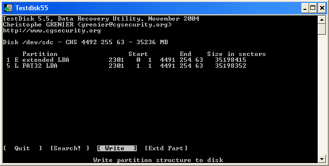

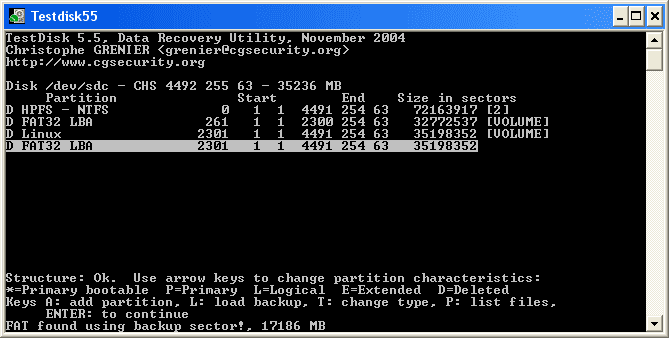

Edit:
Habe deinen Fall nachgestellt.
Festplatte war durchgehend NTFS partitioniert.
Dazu die Bilder;
Alle Daten waren nach Windows-Neustart wieder da.
Hallo Fiona, also ich habe in der letzten Zeit mehrmals gelöscht(delete) auch mehrmals
add. ausgeführt leider sind keine neuen oder brauchbaren partitionen dabei.Wenn ich Testdisk starte und dann advanced abfrage sind überhaupt keine Daten vorhanden.
Wenn ich add. ausführe steht jedesmal vornweg empty(siehe sreenshot).Offensichtlich habe ich hier den absoluten Härtefall wenn der PC nicht so will wie er soll. Was passiert eigentlich wenn wir die HPFS-NTFS mit T umbenennen?
Hilft uns das weiter?
Gruß
Jürgen
Lass die HPFS NTFS in Ruhe.
Braucht dich nicht zu bekümmern.
Ich habe was interessantes gesehen.
Bei deinem ersten Bild ist nur die Primäre Windows und dein E:-Laufwerk gelistet.
Auf jeden Fall ist dort deine Systempartition C: und das logische Laufwerk E: vorhanden.
Das würde absolut passen.
Genauso wollte ich das haben.
Wenn man mit dieser Konfig, wo beide gelistet sind auf Write geht, sind beide wieder da.
Du müßtest dann nur noch den Bootsector reparieren.
Ich weiß aber nicht was du gemacht hast.
Teile es mal mit.
Schaue bitte das du das selbe Bild wiederbekommst.
Ich gebe dir dann weitere Anweisungen.
Gruß
Fiona
Ich habe Testdisk nicht vollständig laufen lassen, sondern nach der 2. bestätigung(enter) die erforderlichen Daten eingegeben. Wahrscheinlich unabsichtlich, da ich sonst immer Testdisk durchlaufen lasse.
Gruß
Jürgen
