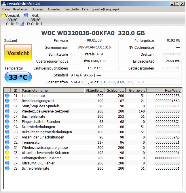

Poste bitte mal den Screen von CrystalDiskInfo, aber bitte so, dass alle Attribute und auch die Hex-Werte vollständig sichtbar sind.

Ok, ich habe jetzt CrystalDiskInfo installiert und das zeigt mir ein großes, gelbes "Vorsicht" an.
Screenshot ist im Anhang.
Das sind 145 schwebende Sektoren und 13 unkorrigierbare Sektoren., da kann schon mal die Ursache der Probleme sein. Die Platte ist ja schon recht alt, da wäre an Ersatz zu denken. Einen RAM Test würde ich aber trotzdem mal machen, wenn Du das noch nie getan hast.

Habe eben noch versucht die Programme bei deren Installation ich Probleme hatte auf meiner anderen Festplatte zu installieren und dort klappt alles. Wird also wohl wirklich die alte Festplatte sein. Werde aber über Nacht noch einen RAM-Test durchführen.
Vielen Dank für deine Hilfe.
Memtest hat keine Fehler gefunden.
Demnach benötige ich also eine neue Festplatte. Hat irgendjemand eine Empfehlung für mich?
