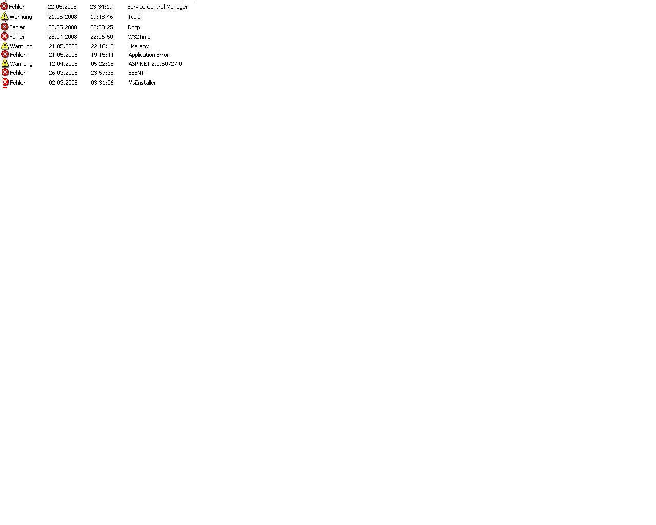

In der Ereignissanzeige unter System und Anwendungen erscheinen folgende Punkte mehr oder weniger häufig:
