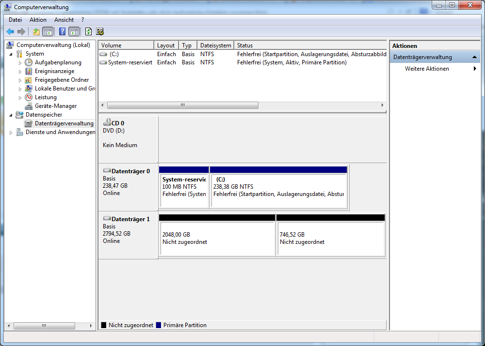

Ich habe hier ja keine Möglichkeit den Buchstaben zu vergeben?
1 ne Partition!
Du siehst, der Controller teilt die Platte auf, um die 3 TB zu unterstützen. Besser nichts machen!!
Schau nach einem Firmwareupdate!

An dem selben PC hab ich leider die Möglichkeit nicht mehr. An einem anderen siehts genauso aus, ja!
