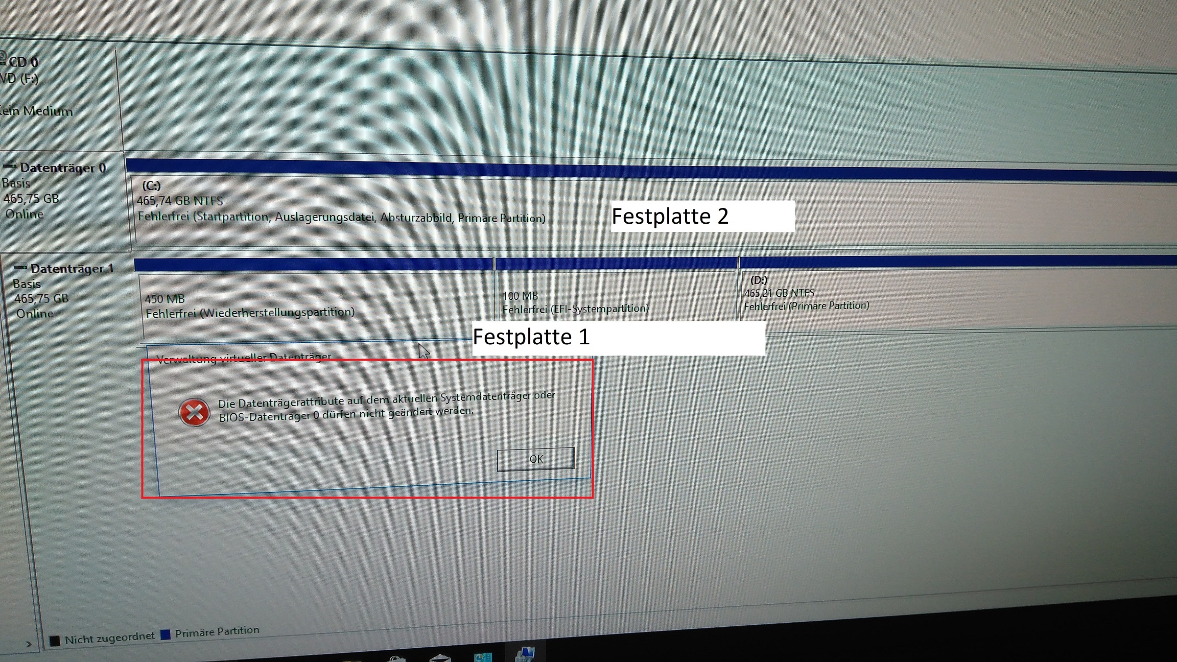

Während der Installation war die 1. Festplatte (SSD auch mit Win10)angeschlossen. Nach erfolgreicher Installation kommt beim Systemstart die Abfrage welches Betriebssystem gestartet werden soll. Bis hier passt alles.
Wenn ich von Festplatte 1 boote kann ich auch die Festplatte 2 in der Datenträgerverwaltung deaktivieren. Beim Starten von Festplatte 2 kann ich aber nicht die Festplatte 1 deaktivieren.
Hier ist die Fehlermeldung:
Ich vermute das geht nicht, weil dort die Systempartition installiert ist.
Was kann ich das machen? Ich möchte nicht, dass Beim Starten von der Festplatte 2 die Festplatte 1 im Explorer erscheint.

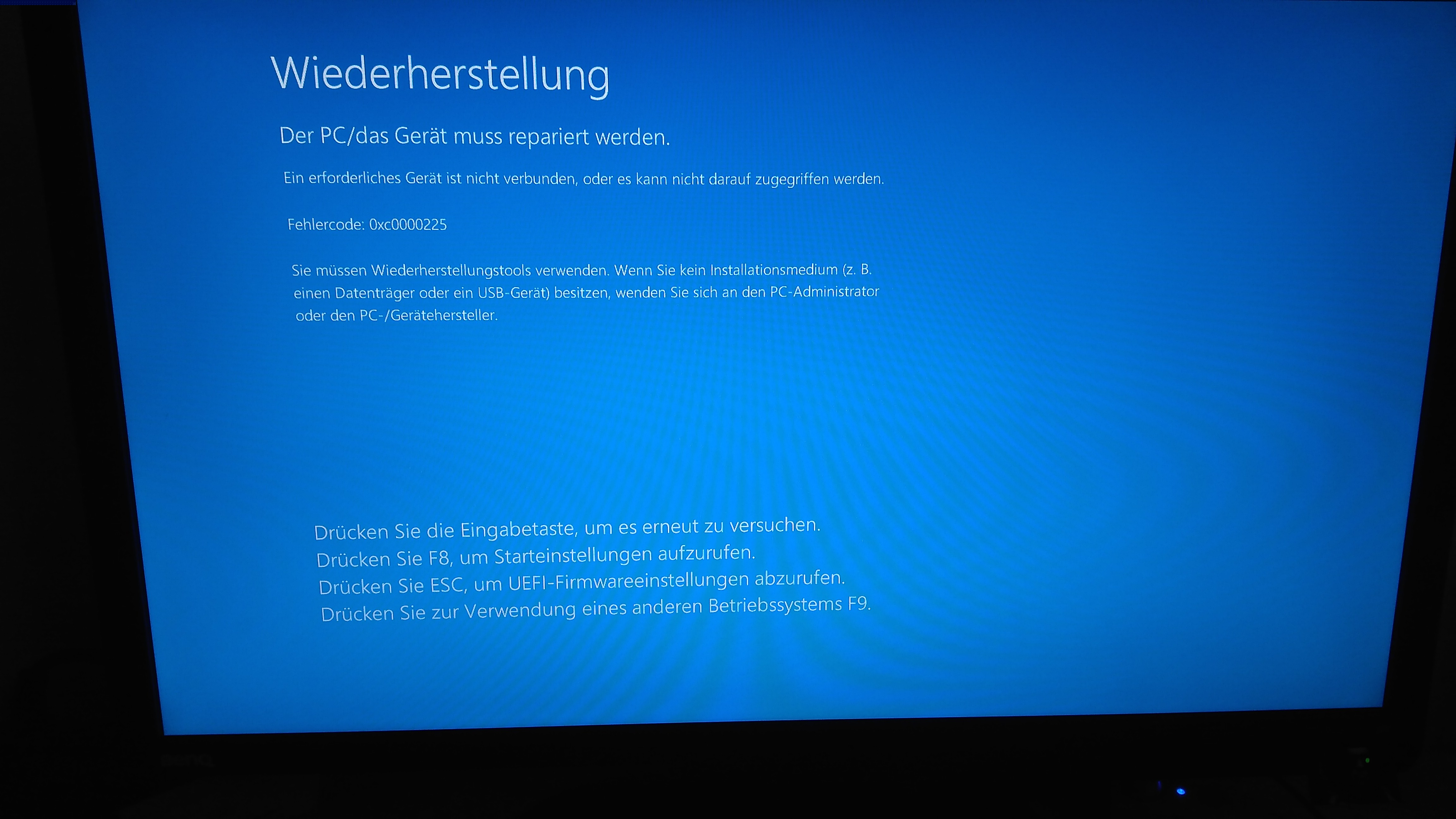

Nur Festplatte 1 angeschlossen und Windows installiert. Danach Festplatte 1 abgeklemmt und auf Festplatte 2 installiert. Bis hier gibt es kein Problem
Danach habe ich wieder beide Festplatten gleichzeitig angeschlossen. Von Festplatte 1 kann ich ohne Probleme booten. Wenn ich aber von Festplatte 2 booten möchte, kommt diese Fehlermeldung.
Diese Methode funktioniert leider auch nicht.

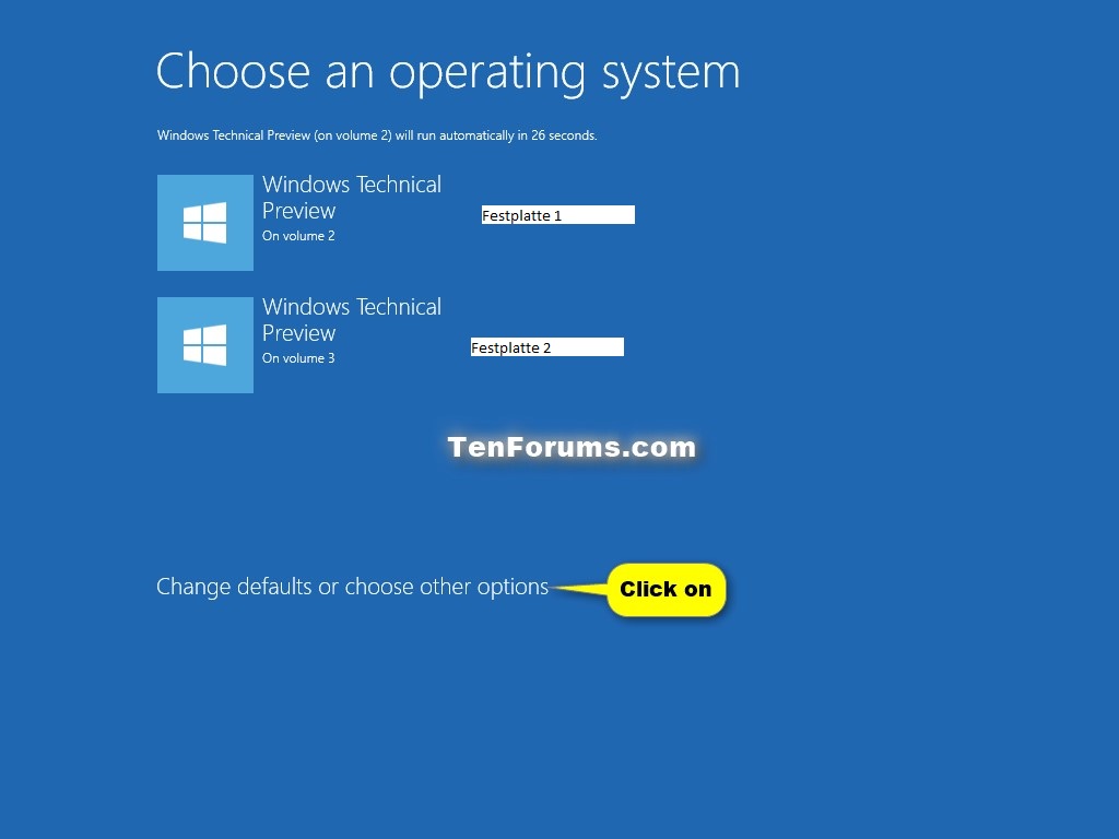

Hallo zusammen, ich konnte das Problem lösen.
Ich habe es nochmal mit Methode 2 probiert.
Nachdem beide Platten angeschlossen sind, muss man im Bootmenü Festplatte 1 booten.
(Bild ist nicht von mir)
Wenn man hier die Festplatte 2 würde der erwähnte Fehler kommen.
Um von Festplatte 2 booten zu können, muss man diese im Bios auf der Position der Bootreihenfolge setzten.

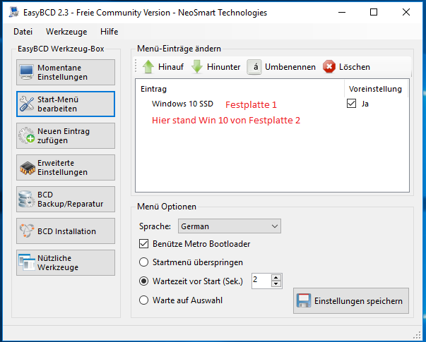

Was jetzt noch stört ist das Bootmenü von Windows. Dies bekommt man mit dem Programm http://neosmart.net/EasyBCD/ weg. Man installiert es auf Festplatte 1. Dort entfernt man einfach den Eintrag von Festplatte 2 und das Menü ist weg.
