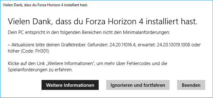

So nun wollte ich mit den neuen Treiber installiert Forza Horizon 4 (ist vorher übrigens 1A gelaufen) starten.
Eine Fehlermeldung die bei jedem Start gekommen ist habe ich nach wie vor, siehe dazu den Anhang. Ist der gleiche Fehler wie auch mit der alten GraKa nur die angegebenen vorhandenen Grafiktreiber sind jetzt eben andere.
Das Game hat nach dem Start automatisch die Einstellungen angepasst und als das bei 100% war ist der Bildschirm kurz grau geworden und ich bin auf dem Desktop geflogen.
Habs dann noch mit einem Neustart und mit manuell eingestellten Einstellungen versucht, war aber immer dasselbe, im Ladebildschirm wird das Bild kurz grau und Desktop ...
könnt ihr mit bitte Helfen diesen Fehler zu beseitigen? Danke!

Die Fehlermeldung sagt doch deutlich, dass du nen neueren Treiber brauchst.
Also solltest du vielleicht mal Google anstrengen und herausfinden, dass die geforderte Treiberversion der Adrenalin 18.9.3 oder neuer ist.
Also lade diese oder besser gleich die Version 18.10.2 runter und fertig.
Reaktionen: ReignInBlo0d
Ja danke mit dem neueren Treiber hat es funktioniert.
