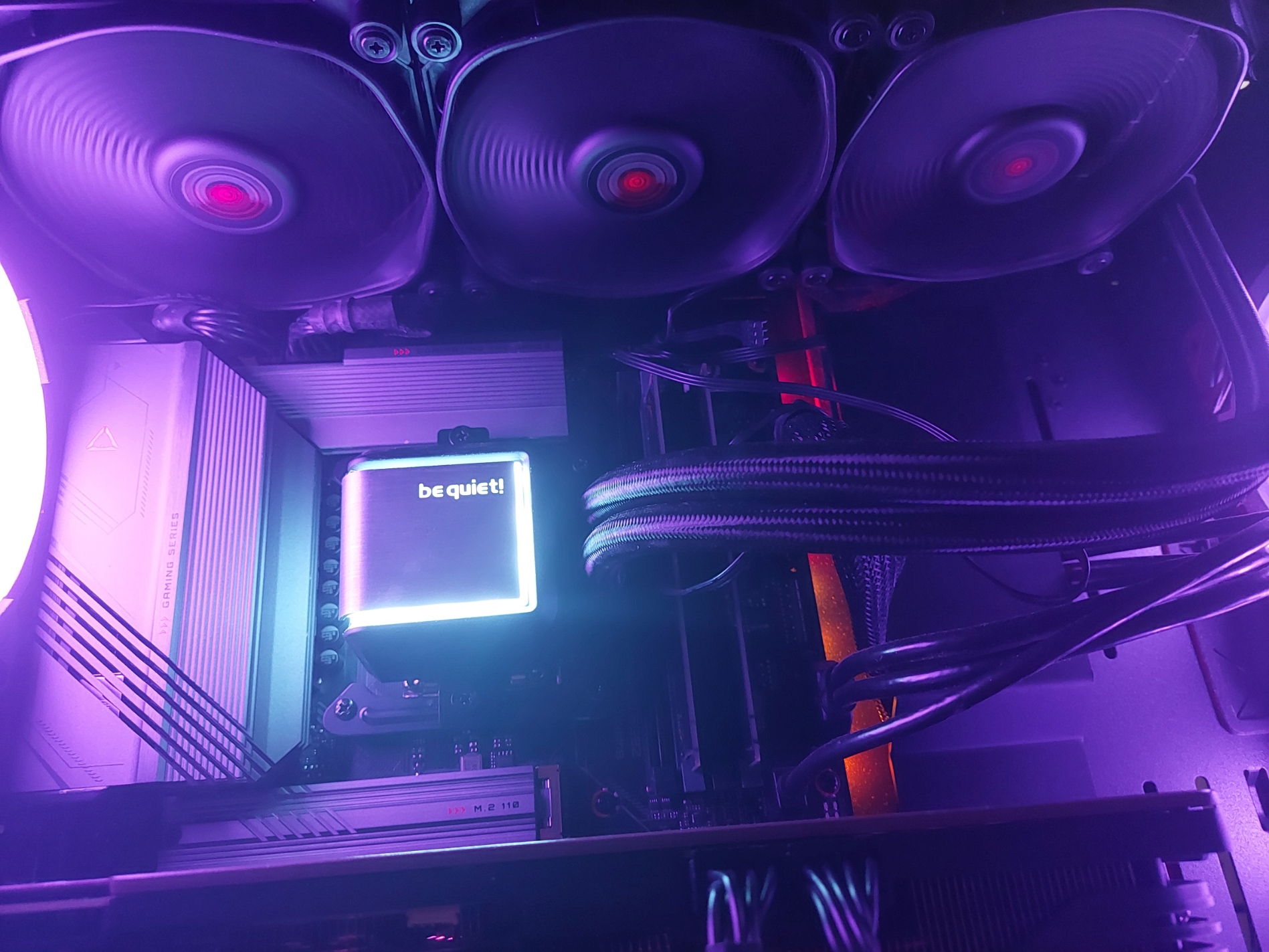

Meine CPU oder zumindest in der Nähe macht Geräusche. Zwar nicht laut, aber schon bemerkbar wenn man richtig hinhört. Die Audiodatei ist im Anhang. Das Bild ist von wo ich das aufgenommen habe. Mikro war dabei auf höhe des RAMs. Ist das normal? Vielleicht fällt euch da ja was ein. Danke im Voraus!
AIO Stecker gezogen = Geräusch bleibt.
Alle Lüfter aus = Geräusch bleibt.

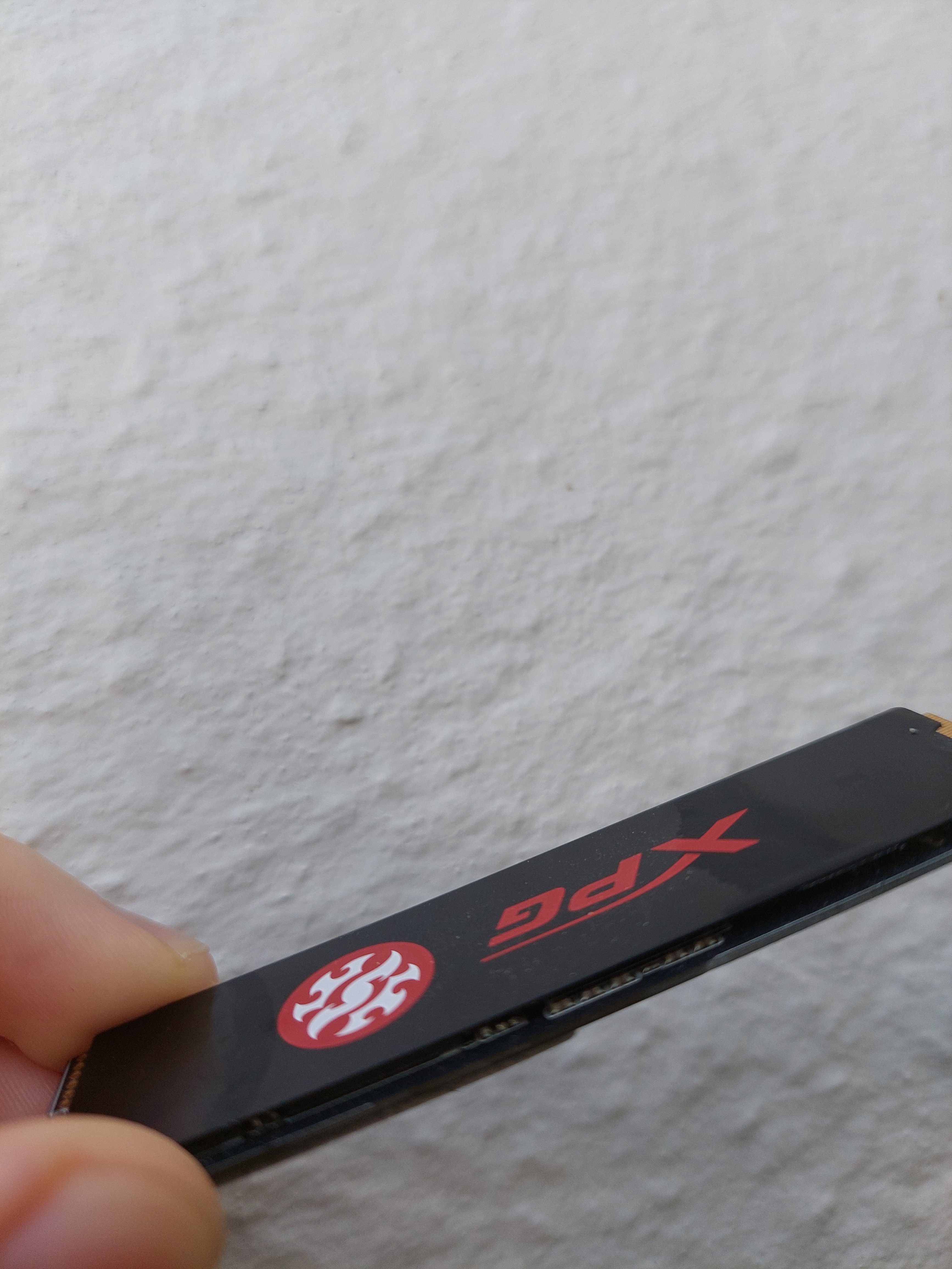

Habe gerad noch ein bisschen rumgetestet. Bin mir zu 90% sicher das die M.2 das Problem verursacht. Da hört man besonders wenn Windows hochfährt, dass die Geräusche von sich gibt. Hatte zusätzlich nochmal Ram rausgenommen und gestartet. Dort war das Geräusch weg. Ist auch logisch, weil kein Ram = Kein Boot = Festplatte inaktiv = Kein komisches Geräusch. Dort hattest du schonmal einen guten Verdacht :) .
Außerdem ist auf der M.2 noch ein Passiver Block drauf. Aber das sieht doch auch nicht Gesund aus. Bisschen zu viel anpressdruck oder?

Wow - Ich glaube eher das ist schon am schmelzen. Mach mal richtig sauber und nen Foto unter ner Lampe. War die unter der GraKa verbaut?
Über der Graka. Sieht man auch oben auf dem Bild. Ist noch ein kühler drauf
Weisst Du, welche m.2 SSD das ist? Hersteller oder sowas - steht was drauf? Das schwarze/graue oben auf der m.2 sieht für mich nach einem Wärmeleitpad aus. Da wäre eine leichte Einpressung nicht ungewöhnlich.

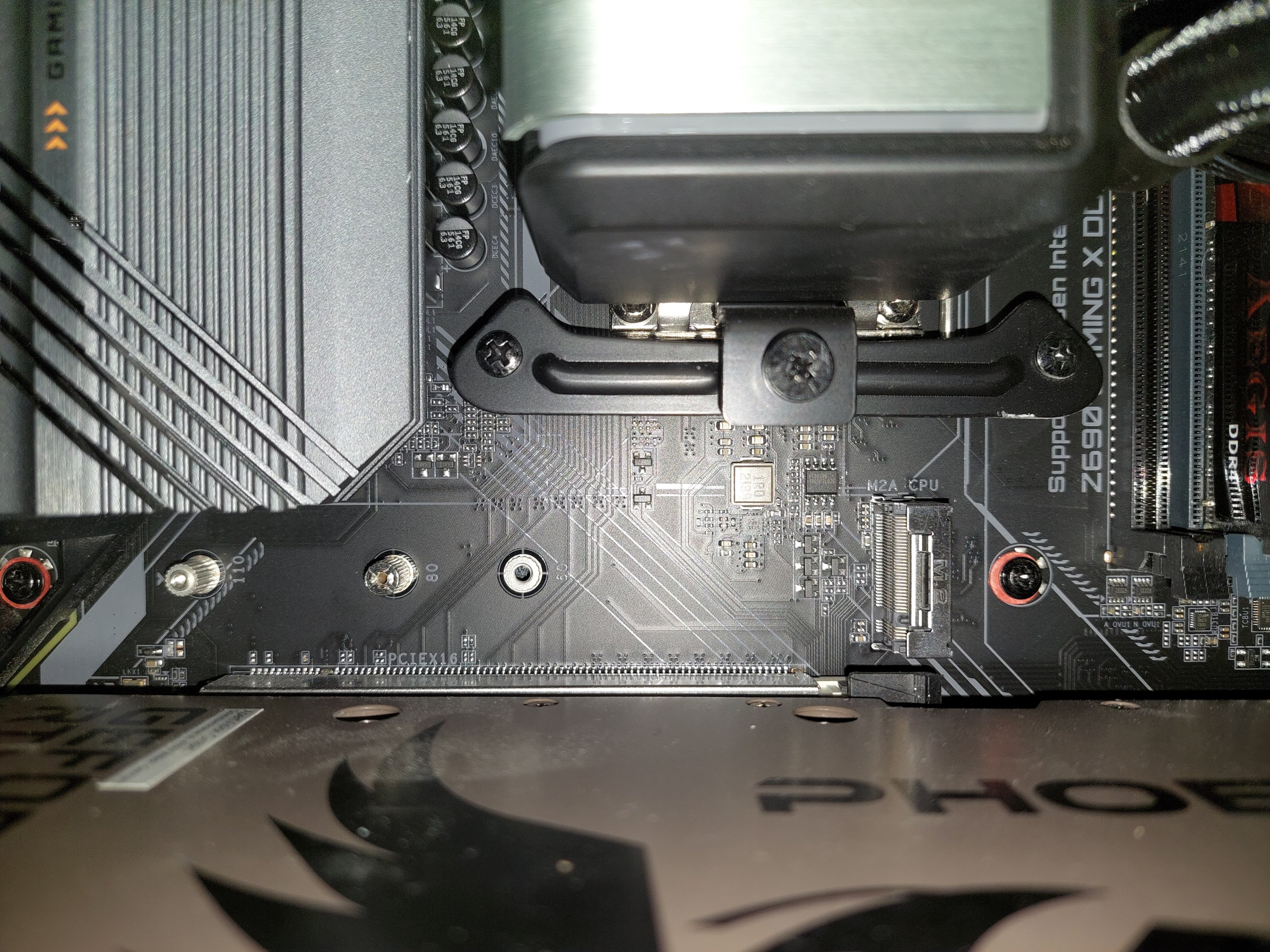

Hatte jetzt keine Lust das alles auszubauen und das MB von hinten anzuschauen, aber von Vorne sieht alles noch gut aus. Außerdem hätte doch auch hwmonitor dort auch was gesagt. Habe zusätzlich nochmal ein Bild von der M2 angehängt. Dort sieht man auch deutlich die Eindrucksstellen.

Das ist ein Wärmeleitpad und vollkommen normal, das sich Bauteile da rein drücken.
Ist auch Sinn und Zweck solch eines Pads, daher sind sie auch weich. ;)
Die ölen auch schonmal.
Reaktionen: elgorro
Ich habe jetzt mal nur eine andere externe SSD mit Windows angeschlossen. Dort kam das Geräusch auch. Ich meine aber nicht so laut, als wenn ich die M.2 eingesetzt habe. Das Geräusch kommt auf jeden fall in dem Bereich der CPU. AIO kann es nicht sein, da ich sie komplett einmal ausgeschlossen habe und das Geräusch immer noch zu hören war. Ich habe jetzt nochmal ein paar Ton aufnahmen gemacht und diese nochmal zu 100% Verstärkt. Hört sich deshalb ein wenig extrem an.
Einmal alles normal drin und Windows boot (1).
Normaler betrieb und Aufnahme von hinten am MB am CPU Sockel (2)
Nur externe SSD drin, AIO aus und Aufnahme von CPU sockel hinten (3)
Liegt wohl nicht an der M.2...
