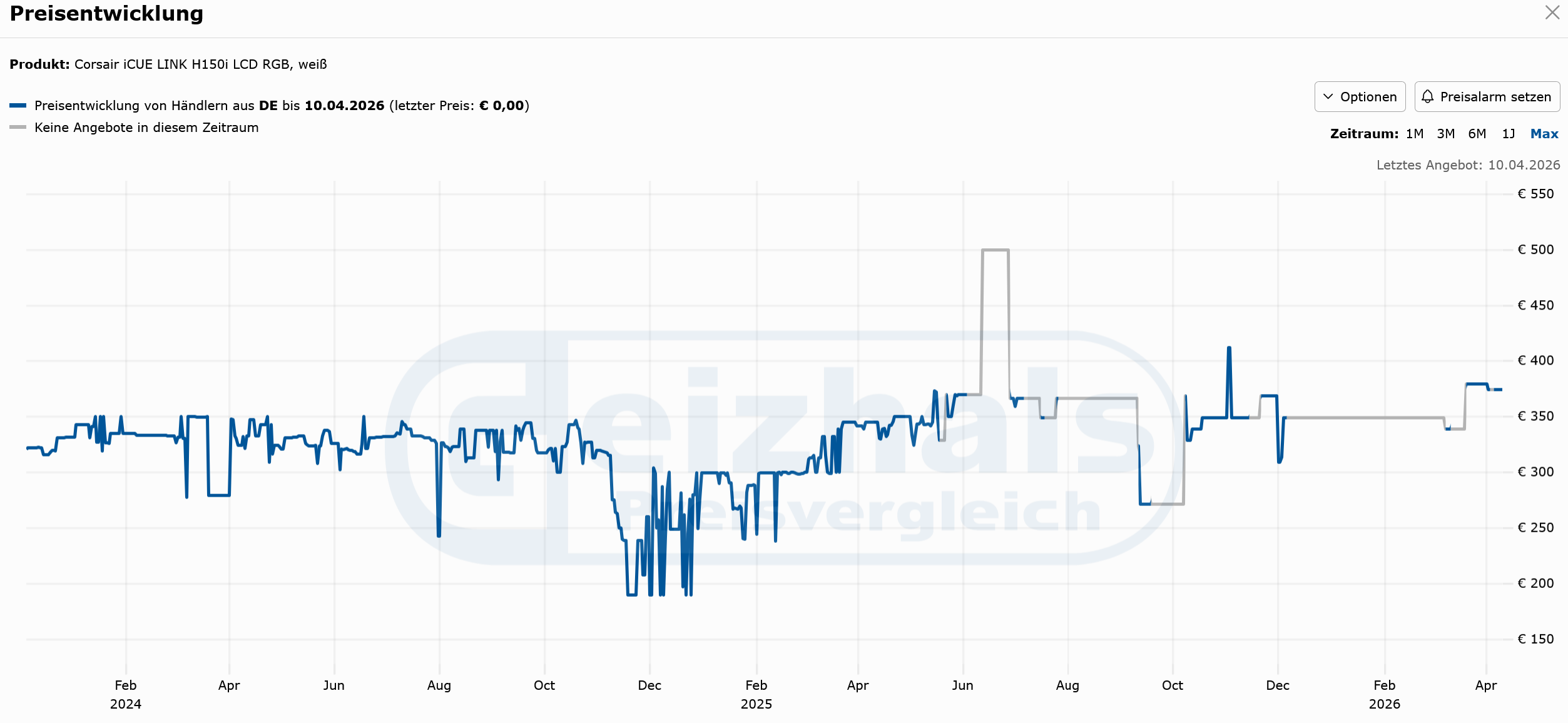

Krass - 350€ kostet die Kühlung. :D
Reaktionen: AB´solut SiD und anthraazit
@Zwirbelkatz Ja, der PC wird dieses Jahr 2 Jahre alt und das ärgert mich bei dem Preis leider auch sehr. Wenn es die Pumpe sein sollte dann versuche ich auch was bzgl Garantie.
Danke für deine Vorschläge, ich probiere das mit der GraKa und dem kurzen Ausstecken der Pumpe später direkt aus.
Ja Netzteil befindet sich auf der Rückseite unten in der Kammer. Das würde ich tatsächlich auch ausschließen.
Die kostet nur so viel weil das ein Marktplatz Anbieter ist. Die würd doch nicht mehr hergestellt. Da ist die 360 titan für 165 Euro um einiges besser.
Kommt noch dazu das die mit LCD Anzeige ist. Und ja, Corsair arbeitet natürlich viel mit Namen. Beim suchen nach neuen AIO ist mir aufgefallen dass die Titan keine LCD anzeige hat, richtig? Hab heute im Nachtdienst nur kurz mal geschaut.
