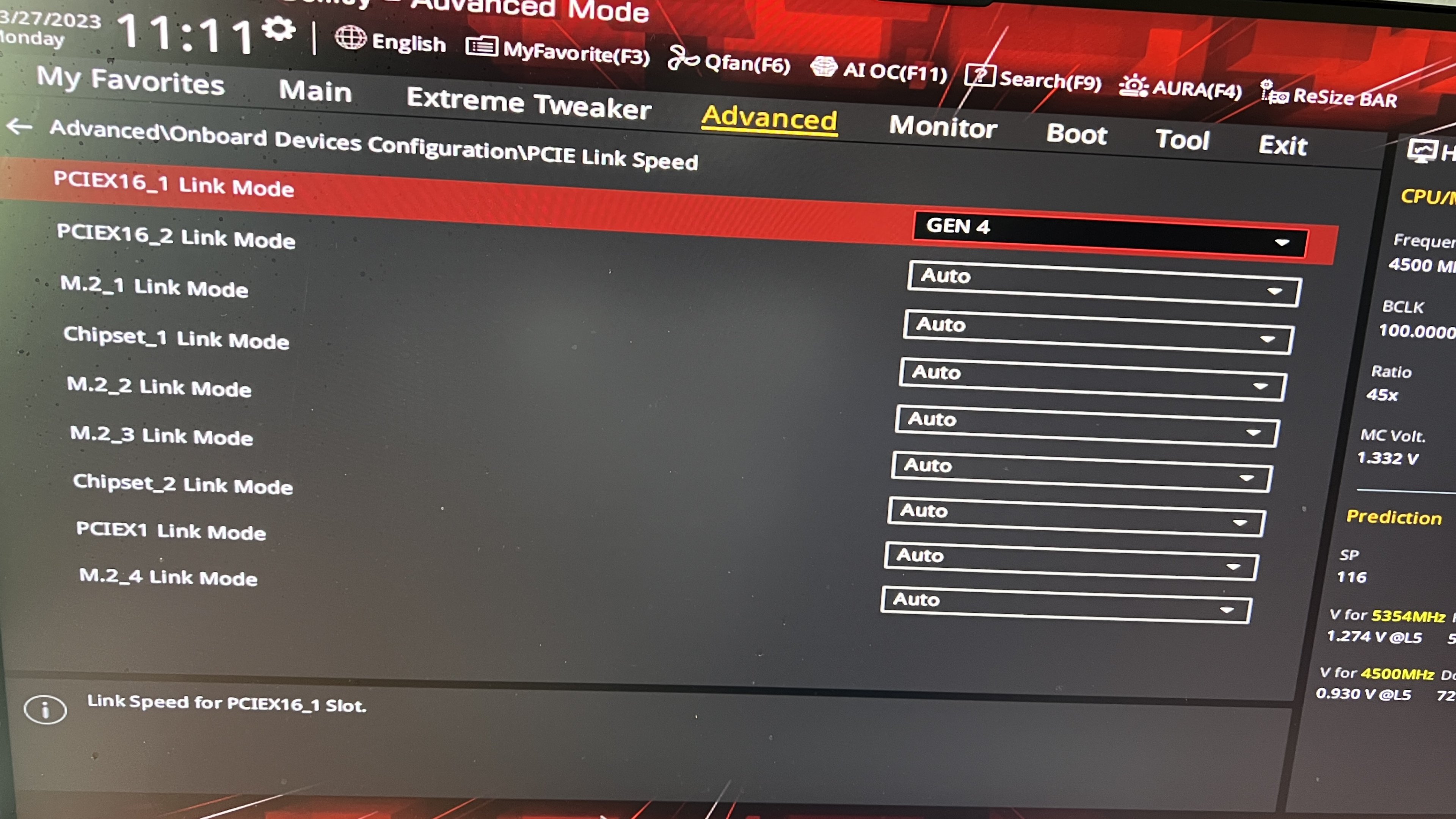

Es kann auch helfen die PCIe-Version im BIOS manuell auf PCIe 4.0 zu stellen.
Werd ich auch mal nachschauen.

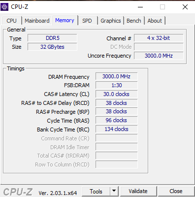

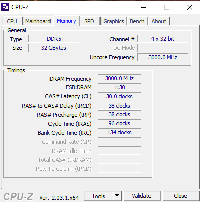

Den Arbeitsspeicher habe ich im BIOS auf 6000MHz eingestellt, Timings waren auch normal und dahinter dann Auto. Habe mal CPU-Z Angeworfen und Frag mich da ob es richtig ist.

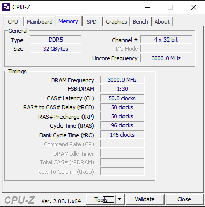

Habe jetzt etwas hin und her probiert mit dem EXPO II Profil läuft es ohne abzuschmieren.
Nur habe ich während des Spiels kurze Standbilder.
Kann es die Graka sein, auch wenn sie nicht voll ausgelastet ist? Habe da noch keine Benchmarks gemacht

Wenn es die Einstellung ist ja.
Wenn nicht bin ich zu blöd die Einstellung zu finden.
