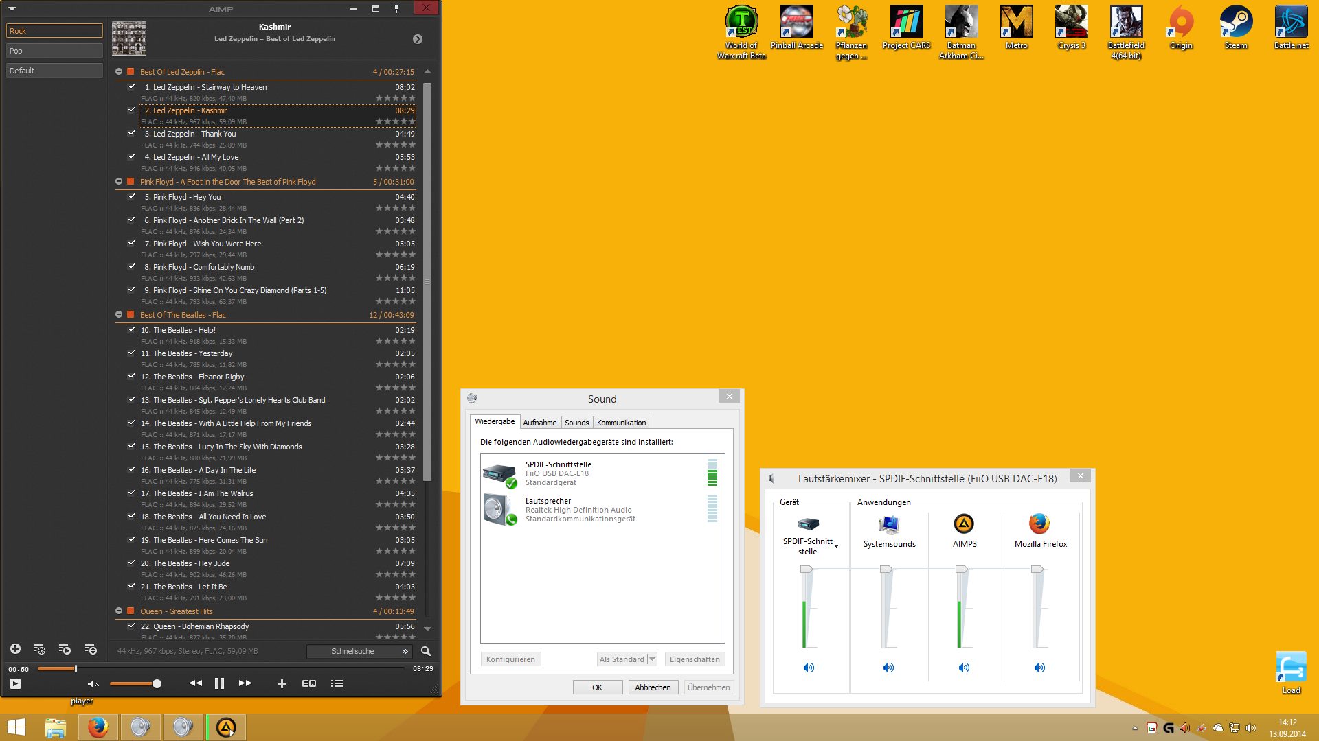

Also Fiio einstecken, unter Wiedergabegeräte als Standart setzten und guck ob alle Regler im Mixer oben sind.
So wie auf dem Bild.
Wenn der nicht doppelt so laut auf volle Kanne ist wie unter Windows selbst, ist der kaputt. Mein kleiner Portabler kommt fast an die Xonar Essence ran.

Die Regler sind auf max gestellt. Den Treiber für den E10 hab ich nicht gefunden, nur für E07 und E17.
