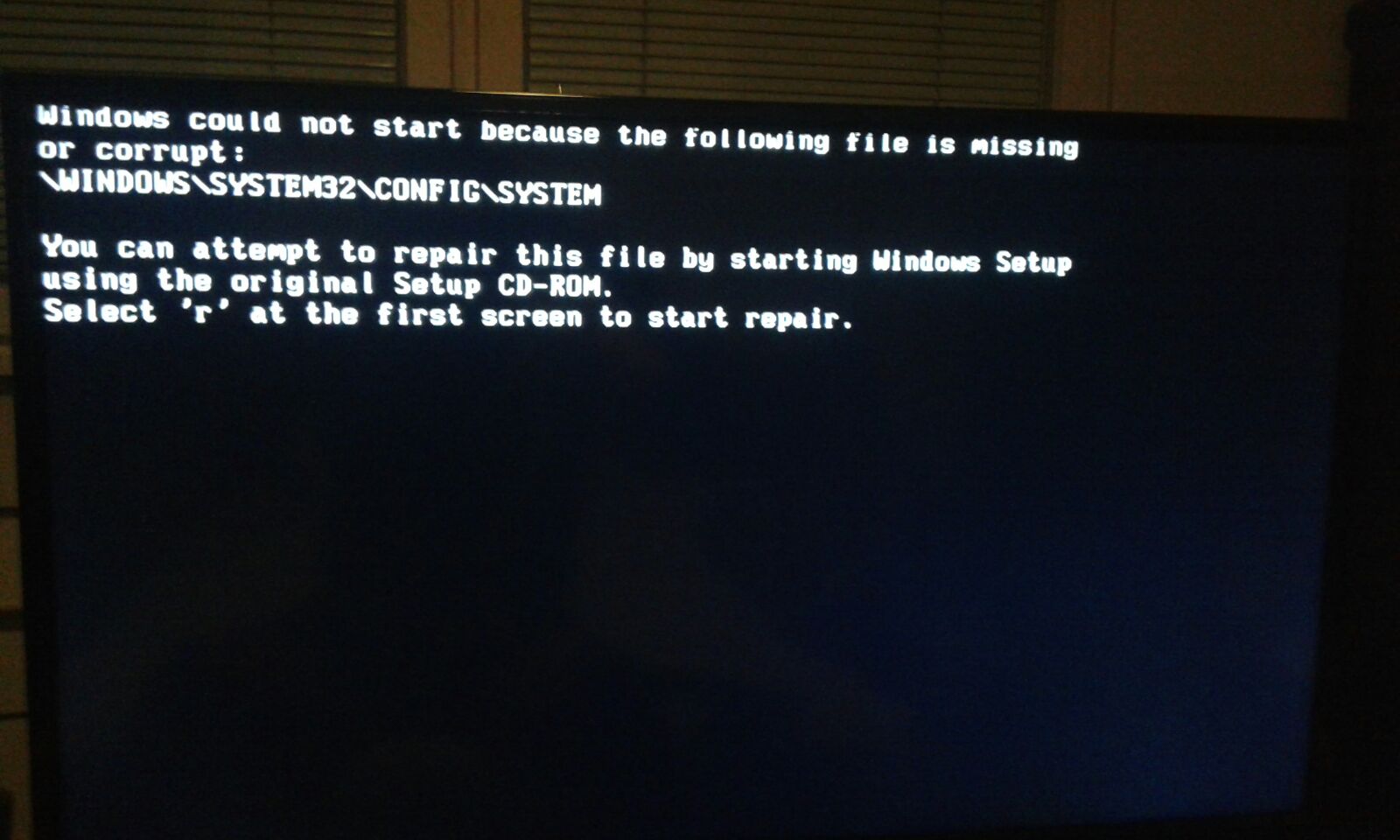

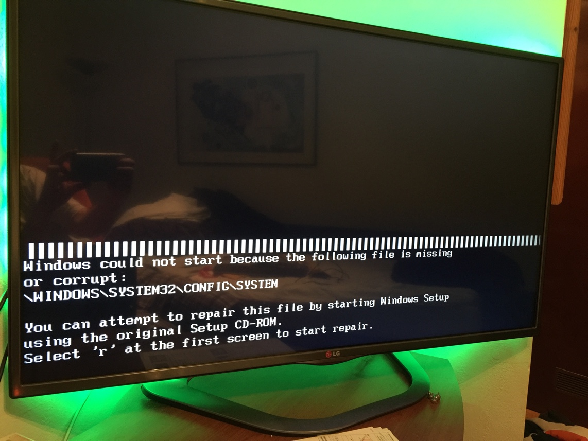

File is missing or corrupt...

Die Windows Registry ist auch hin, das allein wirds nicht lösen. So alt wie der ist könnte auch die BIOS Batterie leer sein, erkennt man im Bios wenn Uhrzeit und Datum weg sind.

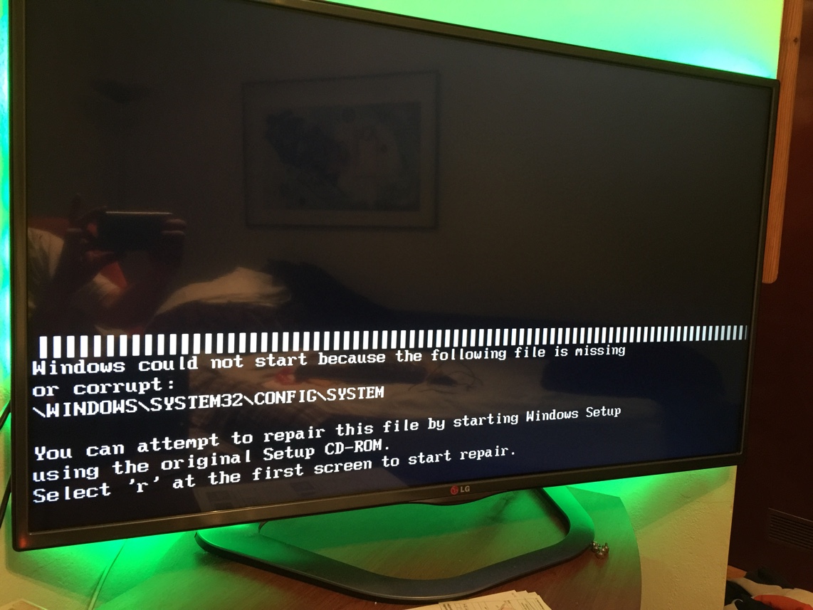

also ein anderer freund hat alles neu installiert und heute ist halt wieder diese gleiche problem.

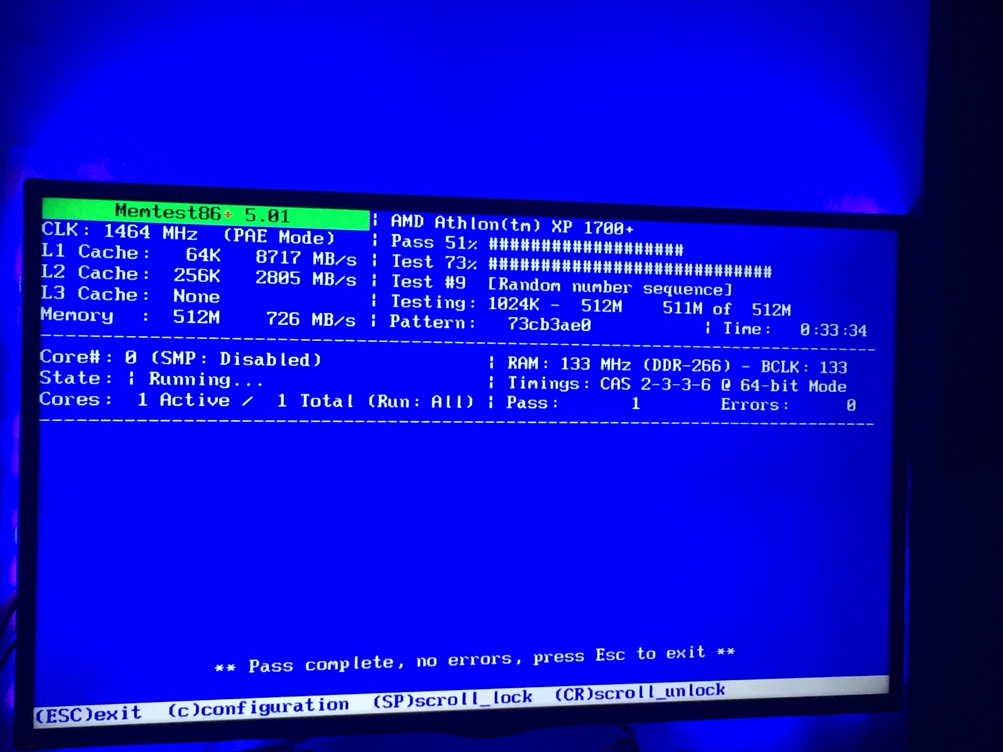

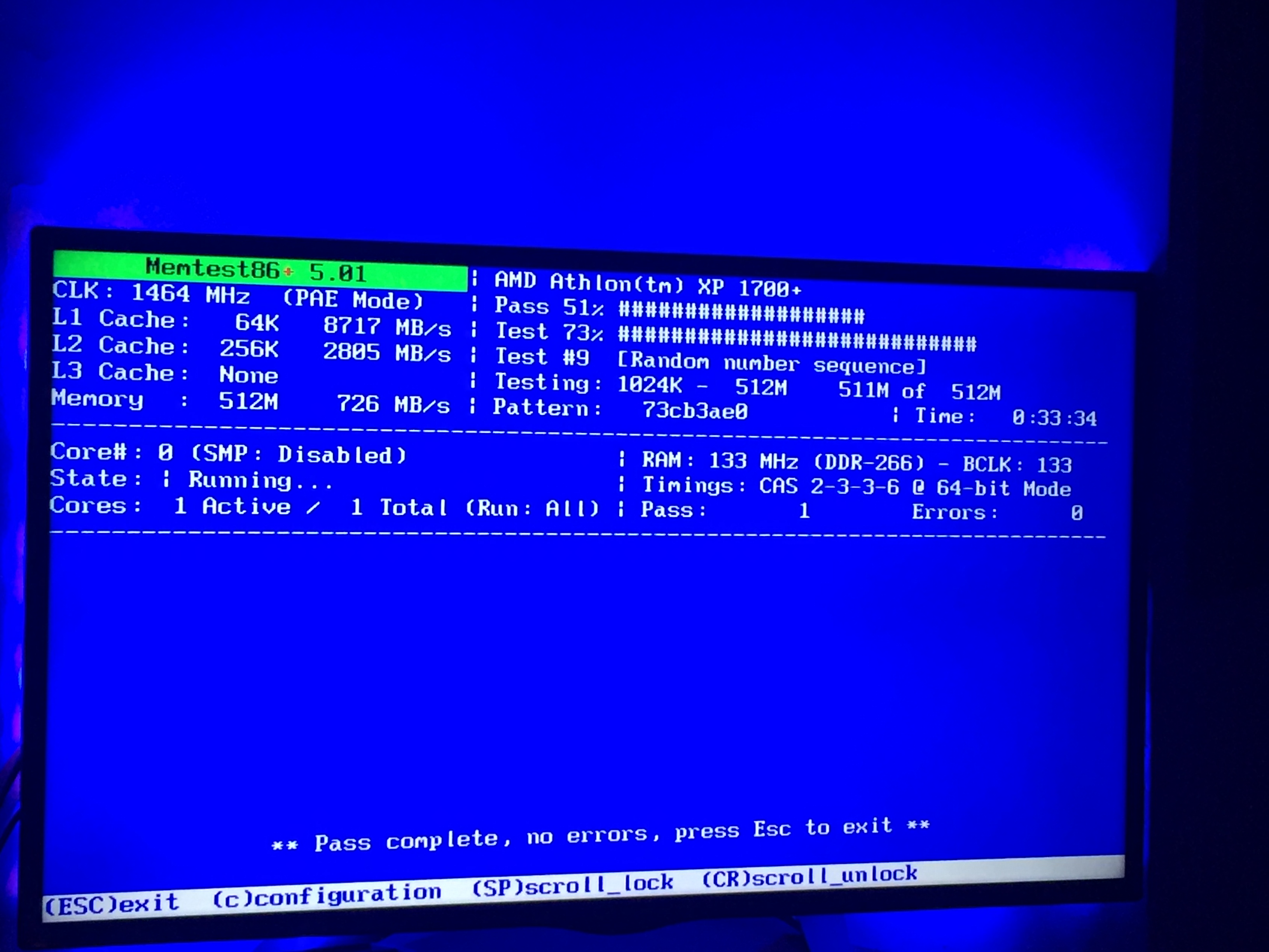

Teste als aller erstes den Arbeitsspeicher mit memtest86.
Am besten 5 durchläufe solange keine Fehler auftreten.

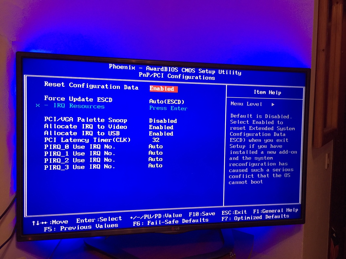

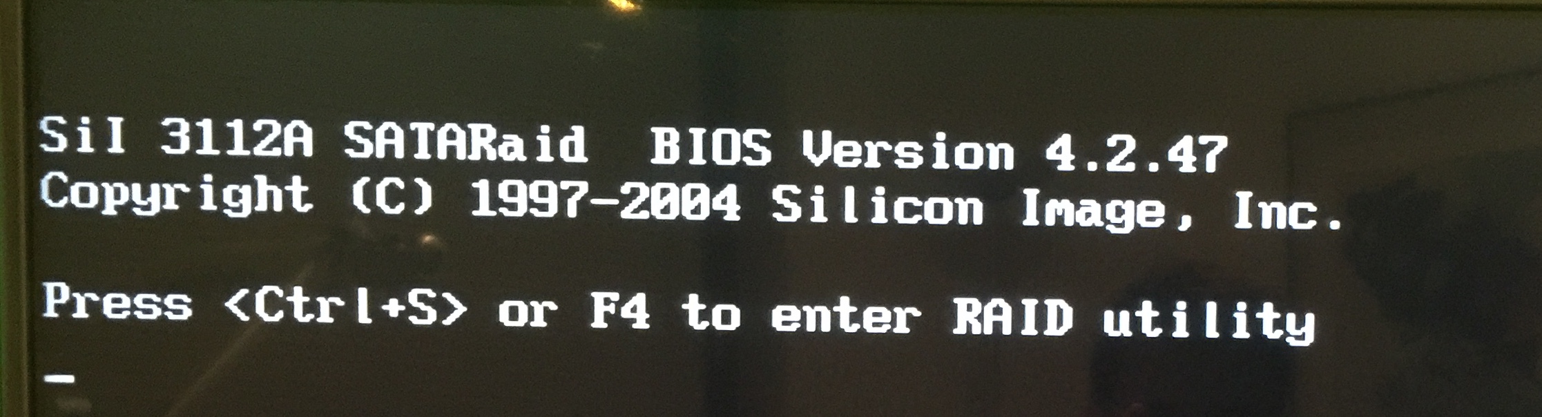

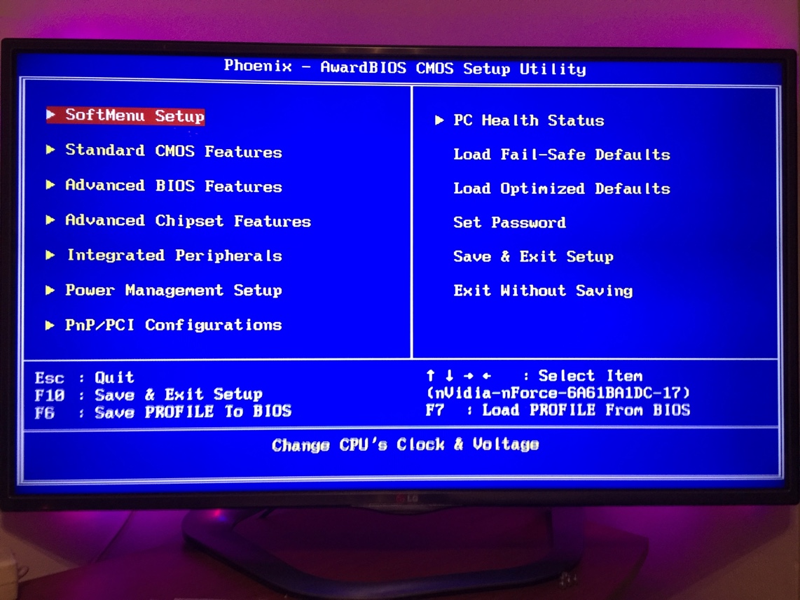

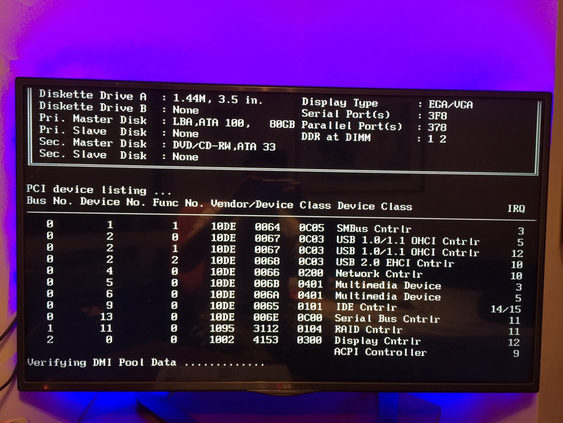

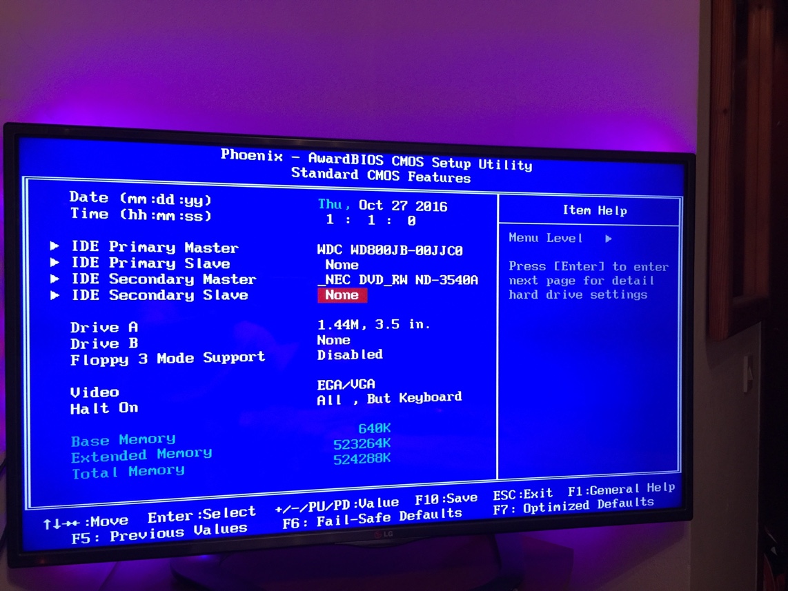

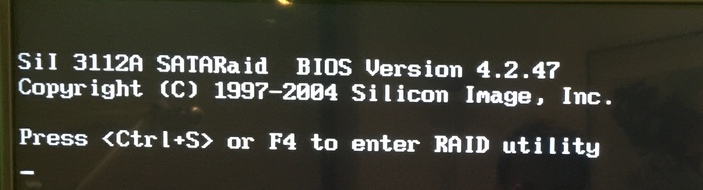

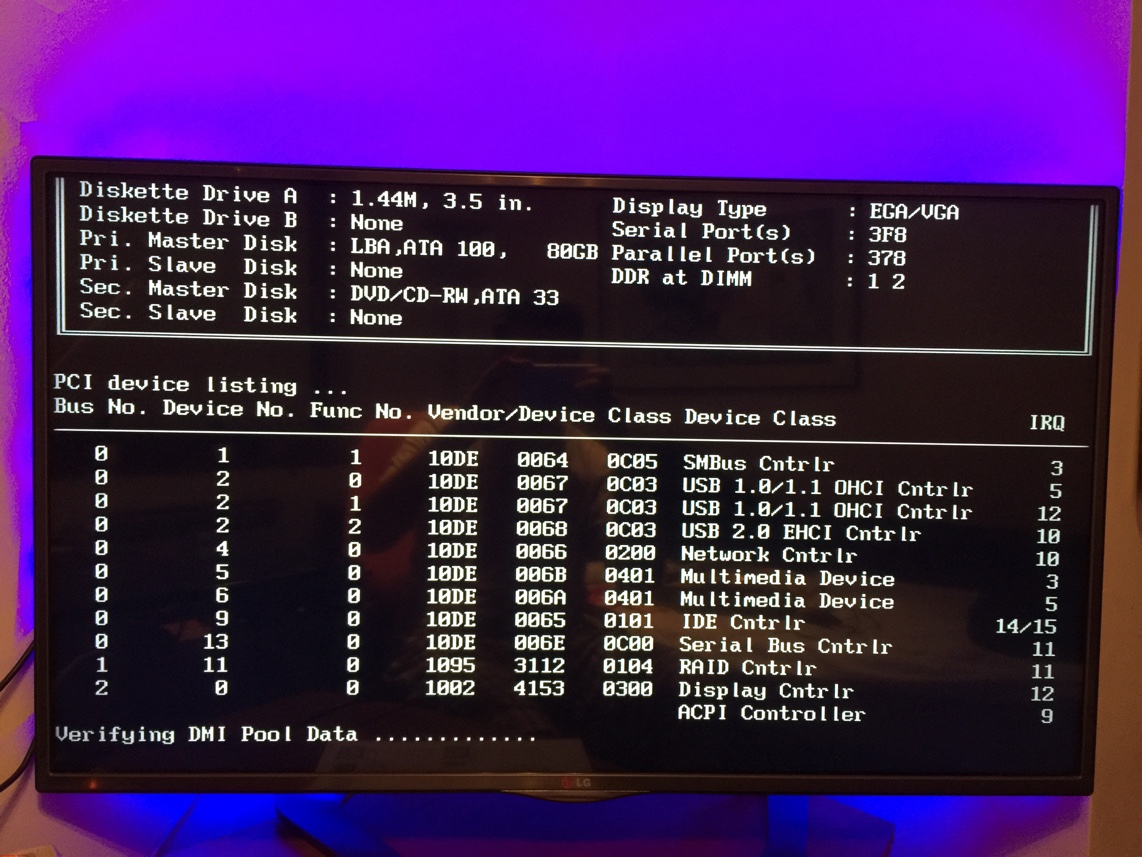

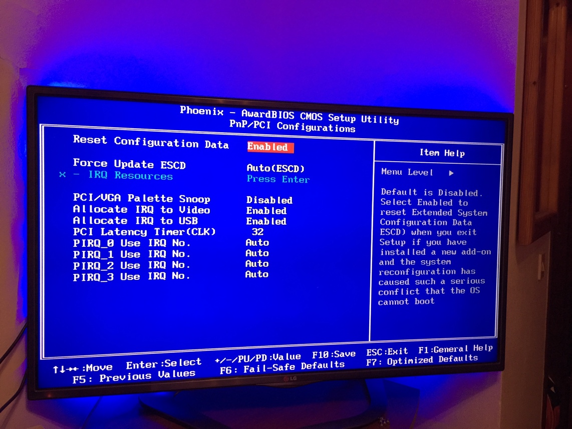

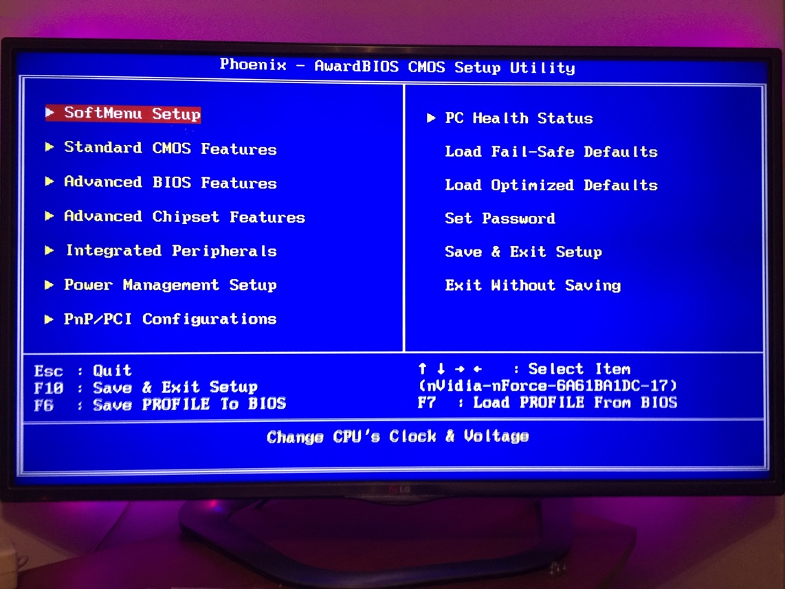

paar bilder im anhang...
also habe die batterie gewechselt und das datum editiert. und weiss jetzt nicht mehr weiter...
habe "reset conf. data" auf enabled gemacht?! und hatte rechts im menü "load optimized defaults" und "load fail safe defaults" an gemacht...

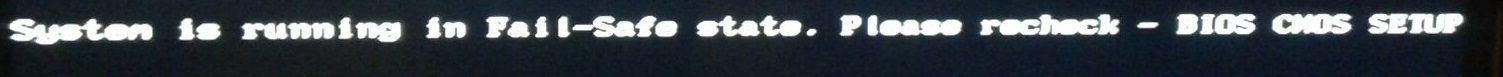

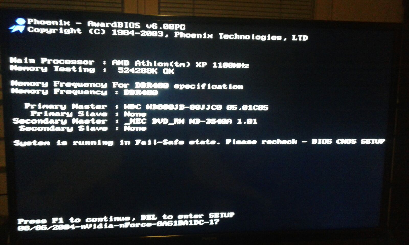

alles beim alten... wenn ich aber "load fail safe defaults" anklicke und restarte, dann dauert es etwas länger bis dann diese fehlermeldung kommt, und das bild sieht auch anders aus (siehe bild IMG_4388.jpg).
und habe jetzt 2 mal gesehen das, das bios bild sehr verwischt war, also als ob die grafikkarte spinnt... doch war nur 2 mal und habe den pc so um die 10 mal gestartet

http://www.memtest.org/#downiso
Memtest 86 5.01 ISO
Z.b auf CD brennen und davon booten.
Oder den Autoinstaller für usb stick nutzen
