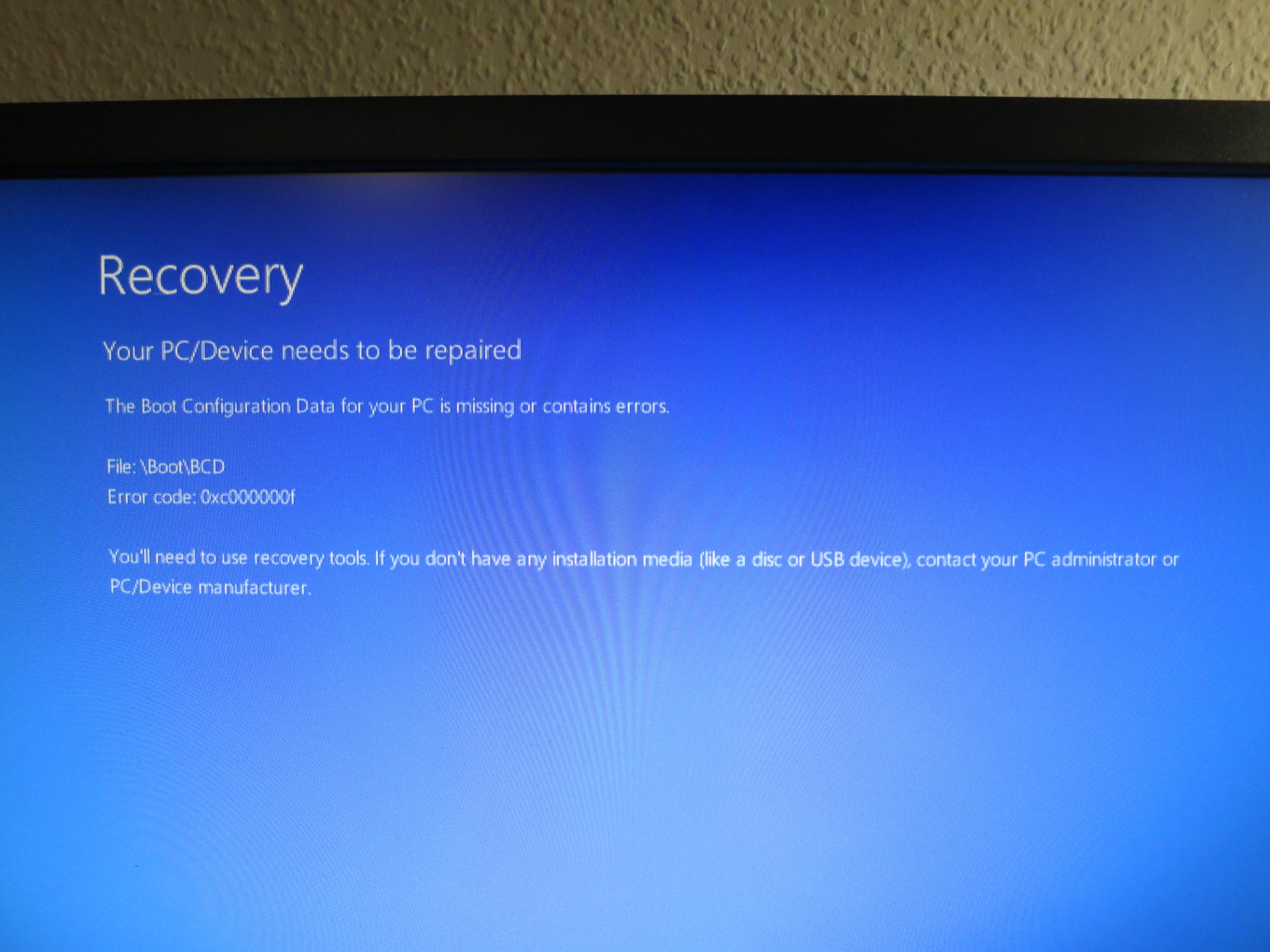

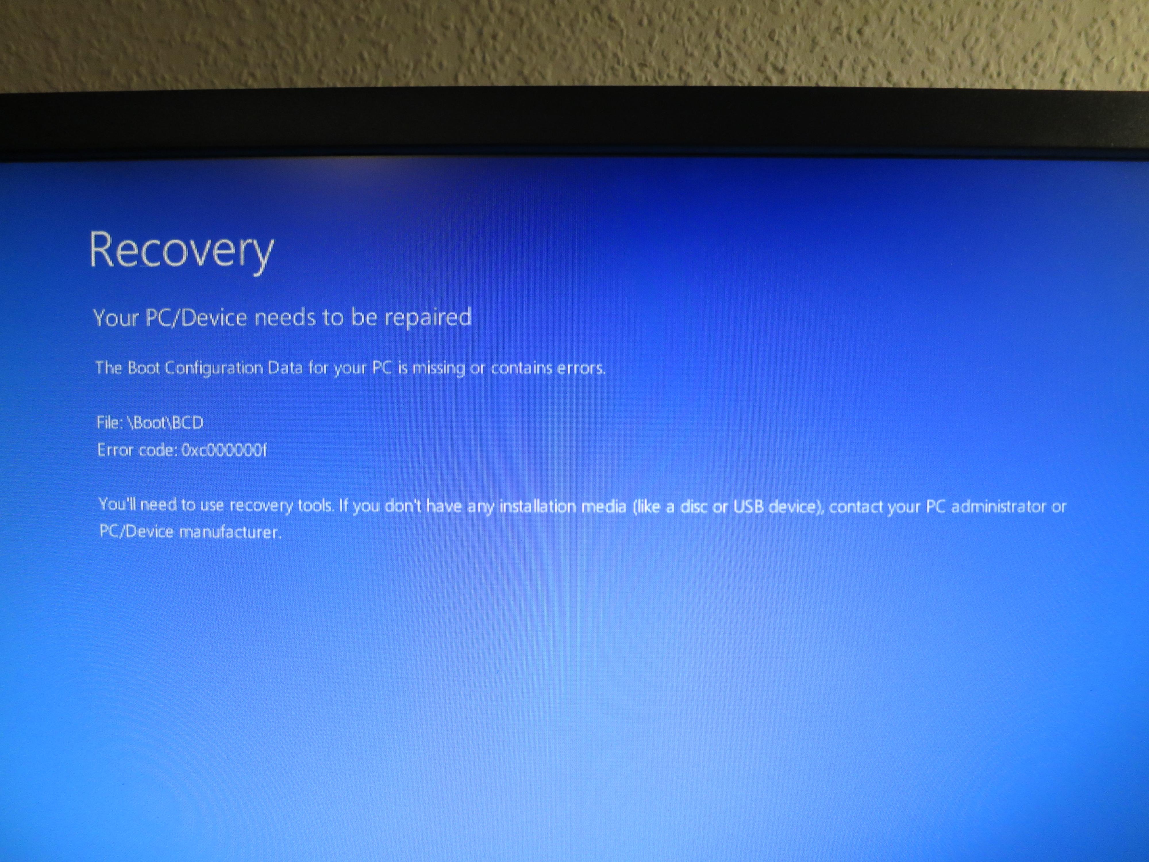

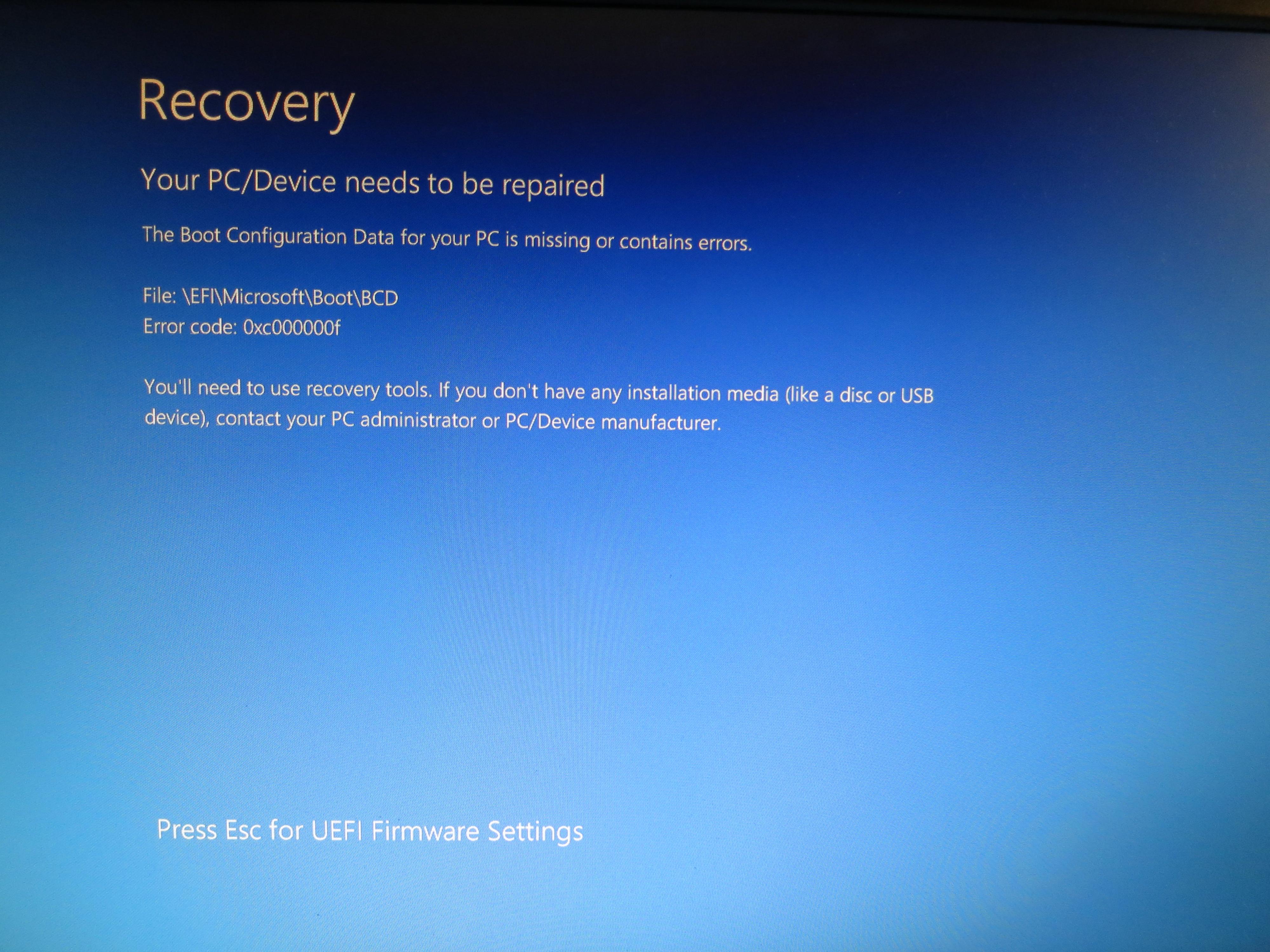

Hallo, mein PC verweigert seit heute den Start mit folgender Begründung:
The Boot Configuration Data for your PC is missing or contains Errors
File:\Boot\BCD
Error Code: 0x000000f
You'll Need to use recovery Tools...etc.

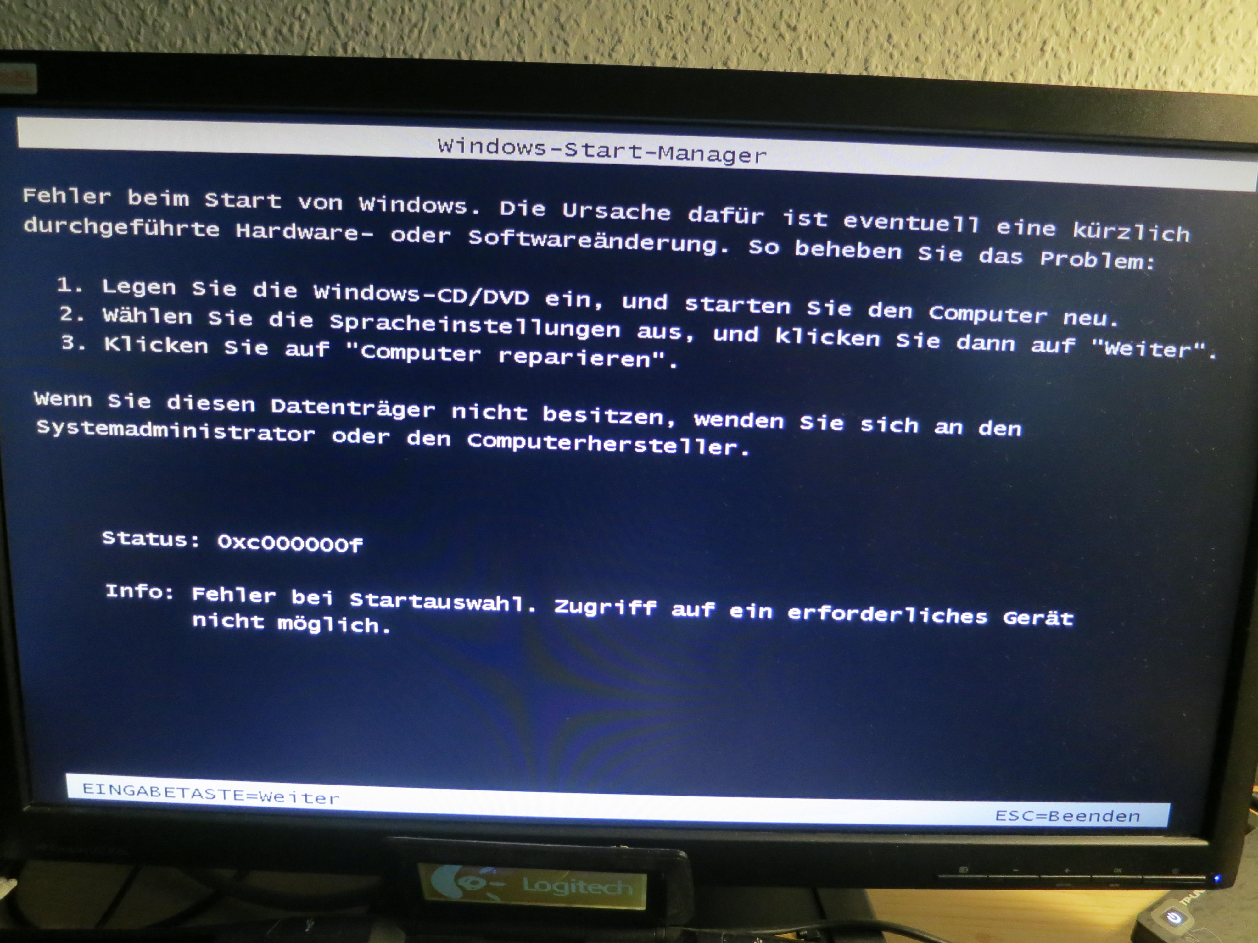

Das ganze fing vor einigen Tagen mit folgendem Hinweis beim booten an:
Also im Grunde die selbe Fehlermeldung, aber ich brauchte nur mit Enter bestätigen und der Rechner hat gebootet. Weil das aber nicht normal ist, wollte ich es reparieren und habe im Netz mehrere Anleitungen gefunden, die zu diesem Vorgehen geraten haben:

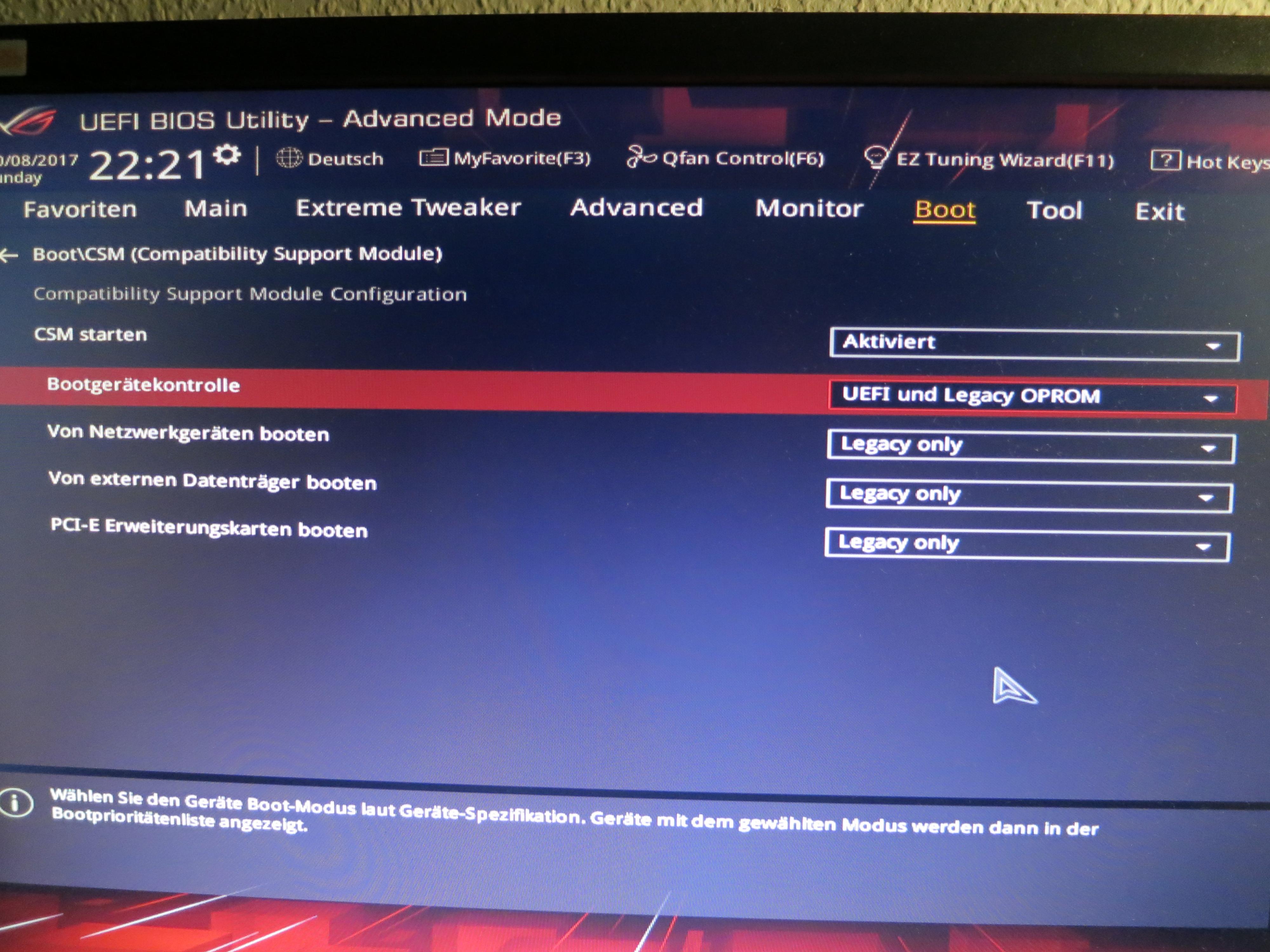

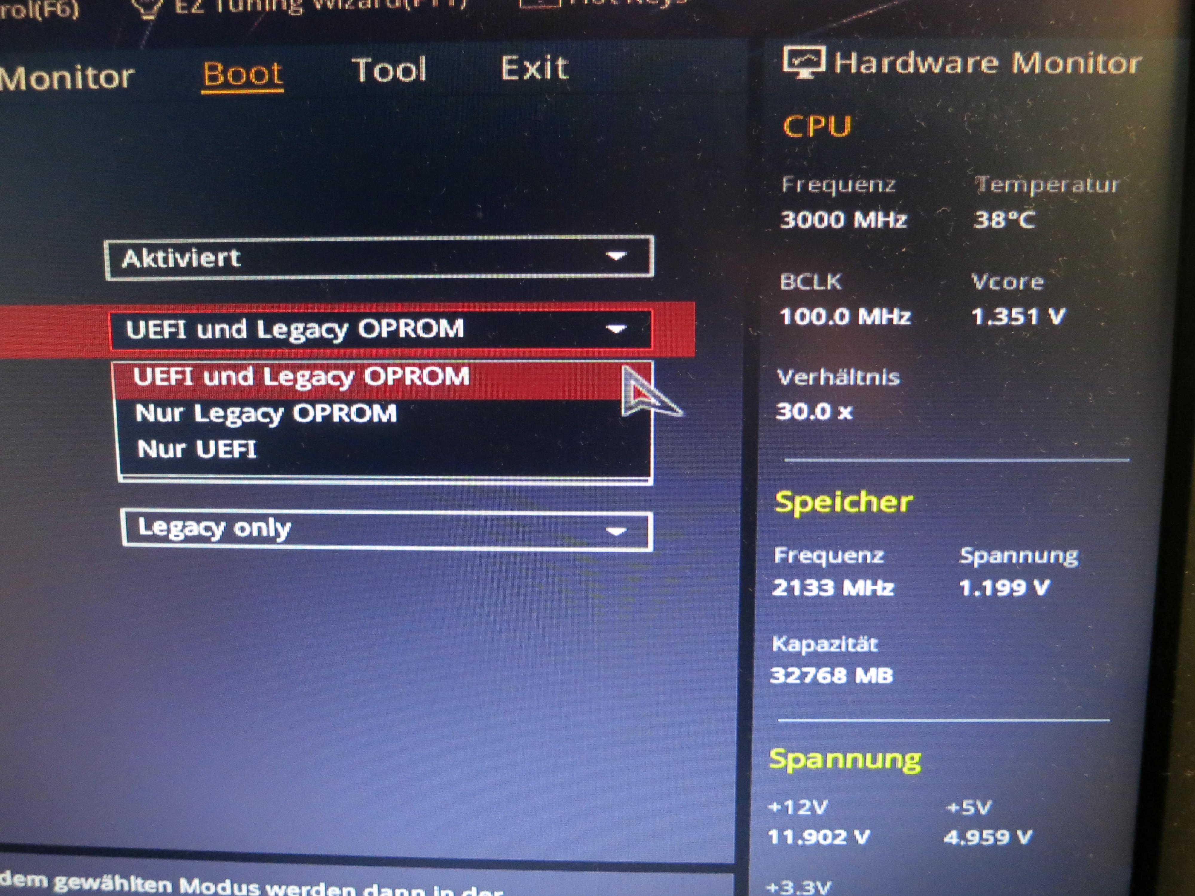

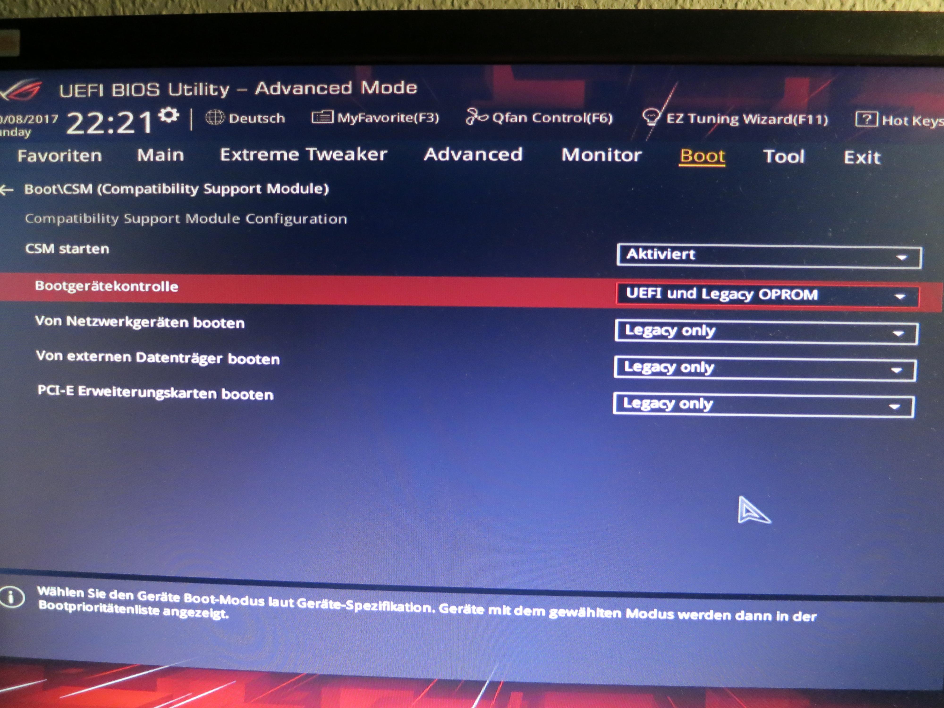

Ok ich hab da was im Bios gefunden und zwar unter "Boot". Da kann ich bei Bootgerätekontrolle auswählen zwischen:
UEFI und Legacy OPROM
nur Legacy OPROM
Nur UEFI
Derzeit ist die erste Option aktiviert.

versuch es einmal mit nur uefi
und wenn sich dann nichts verändert
nur mit legacy (MBR)

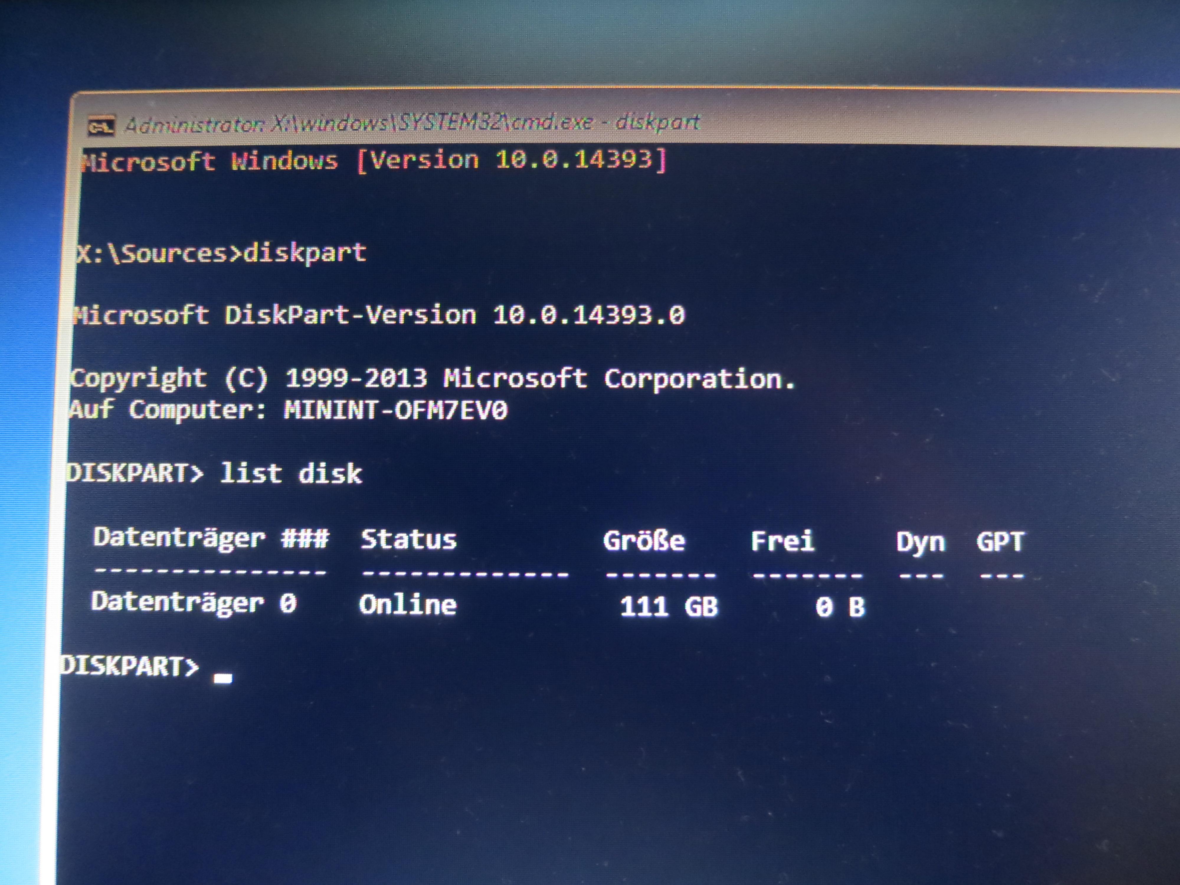

Dann mit 'diskpart' erstmal Info über die Festplatte einholen.
diskpart
list disk
Nun werden Festplatten angezeigt und ob im GPT-Format, erkennbar
in der Zeile ganz rechts wenn ein * bei GPT ist.
select disk X (wobei X die Systemfestplatte ist, erkennbar an der Größe, meistens 0)
list partition
Bei GPT wären mind. 3 Partitionen (Bootloader (ca100mb),MSR(128mb),Windows-System)
Bei MBR mind. 2 Partitionen (Bootloader,Windows-System)

Ok, hab ich probiert:
Nur UEFI: Rechner bootet direkt ins Bios, frag mich aber vorher kurz, ob ich über DVD booten will. Also ein kleiner Erfolg.
NUR Legacy OPROM: dann kommt direkt der BOSD, den ich im ersten POST abgebildet habe. Keine Nachfrage nach DVD boot.
Ich hab unter "Boot" - "Sicheres Boot Menu" die Option "Art des Betriebssytems" gefunden. Dort ist "Anderes Betriebssystem" ausgewählt. Ich habe es auf "Windows-UEFI-Modus" umgestellt. Bringt leider auch keine Verbesserung.

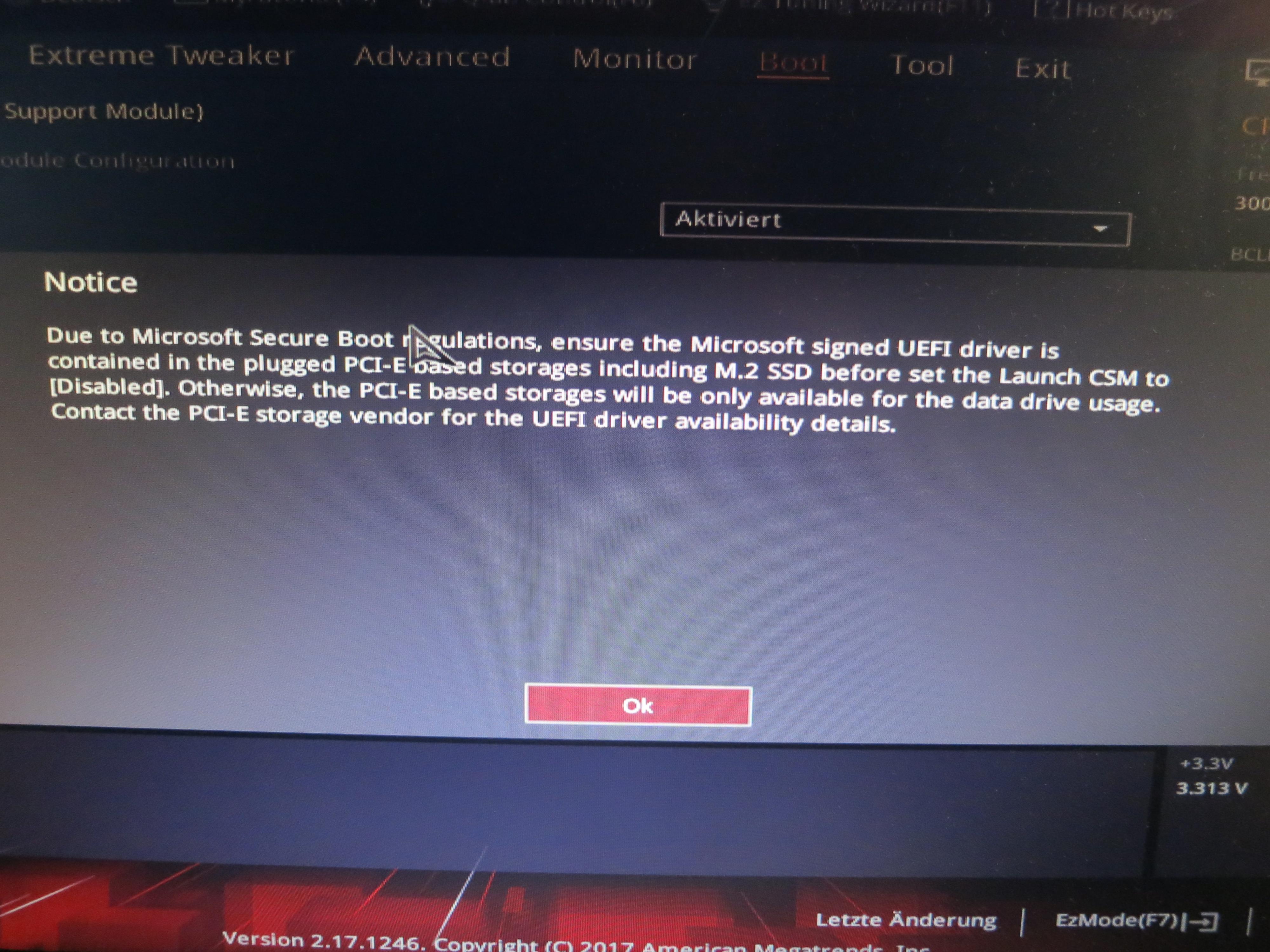

Wenn ich CSM abschalte, kommt folgender Hinweis:
"Due to Microsoft Secure Boot regulations, ensure the Microsoft signed UEFI Driver is contained in the plugged PCI-E based Storages including M.2 SSD before Set the Launch to [Disabled]. Otherwise, the PCI-E based Storages will be only available for the data drive usage. Contact the PCI-E storage vendor for the UEFI Driver availability Details"

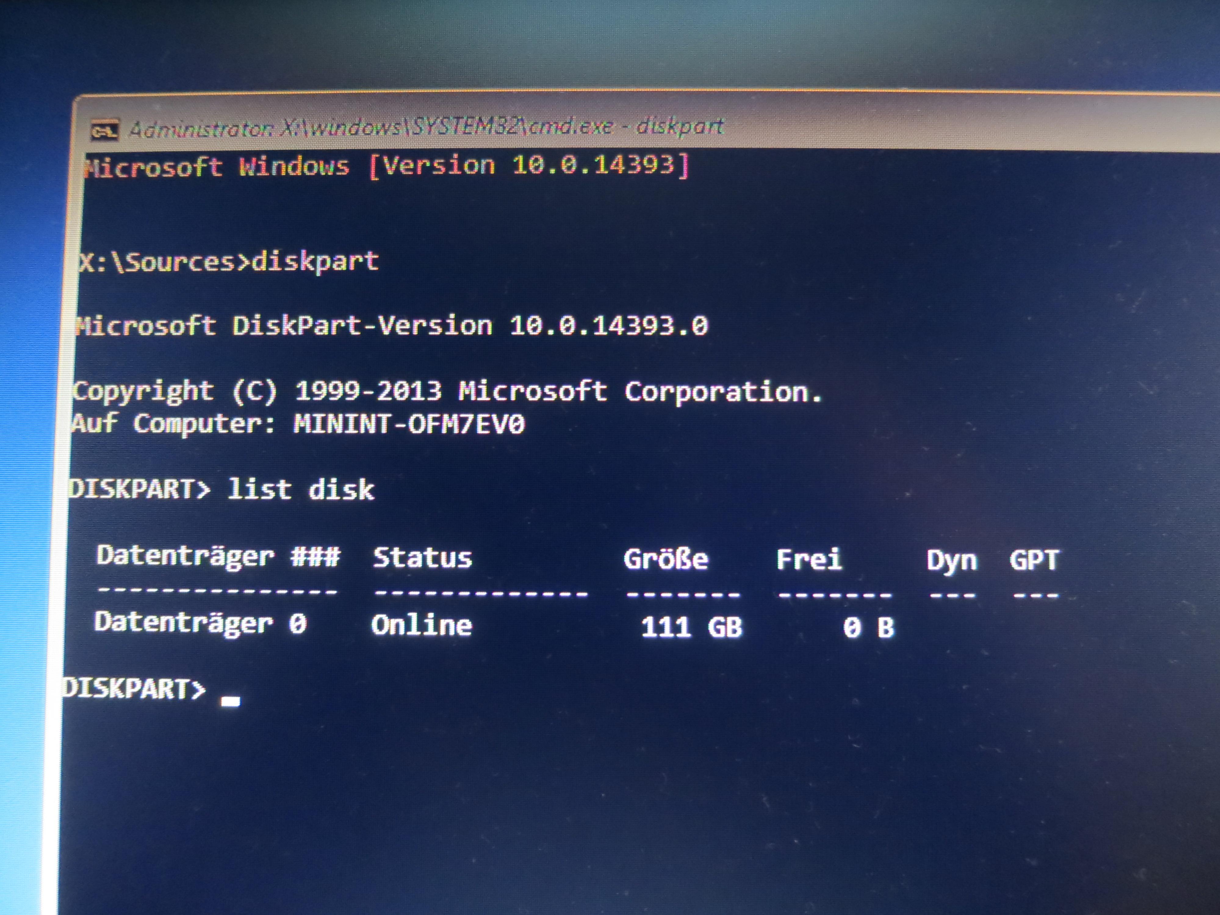

Also, die Systemplatte ist nicht mit GTP formatiert und sie hat 2 Partitionen. Ich hab den beiden Patitionen die Buchstaben S und W zugewiesen und diskpart mit Exit verlassen. Jetzt weiß ich aber nicht, ob ich "bootsect /nt60 W: /force" ausführen soll ? Nur bei MBR hattest du ja dazu geschrieben. Hab ich MBR ? Ist MBR und UEFI in diesem Fall ident ? Kann ich da jetzt was falsch machen ?

Wenn da nichts von GPT steht hast du MBR mehr kann ich dir zu diskpart auch nicht sagen.

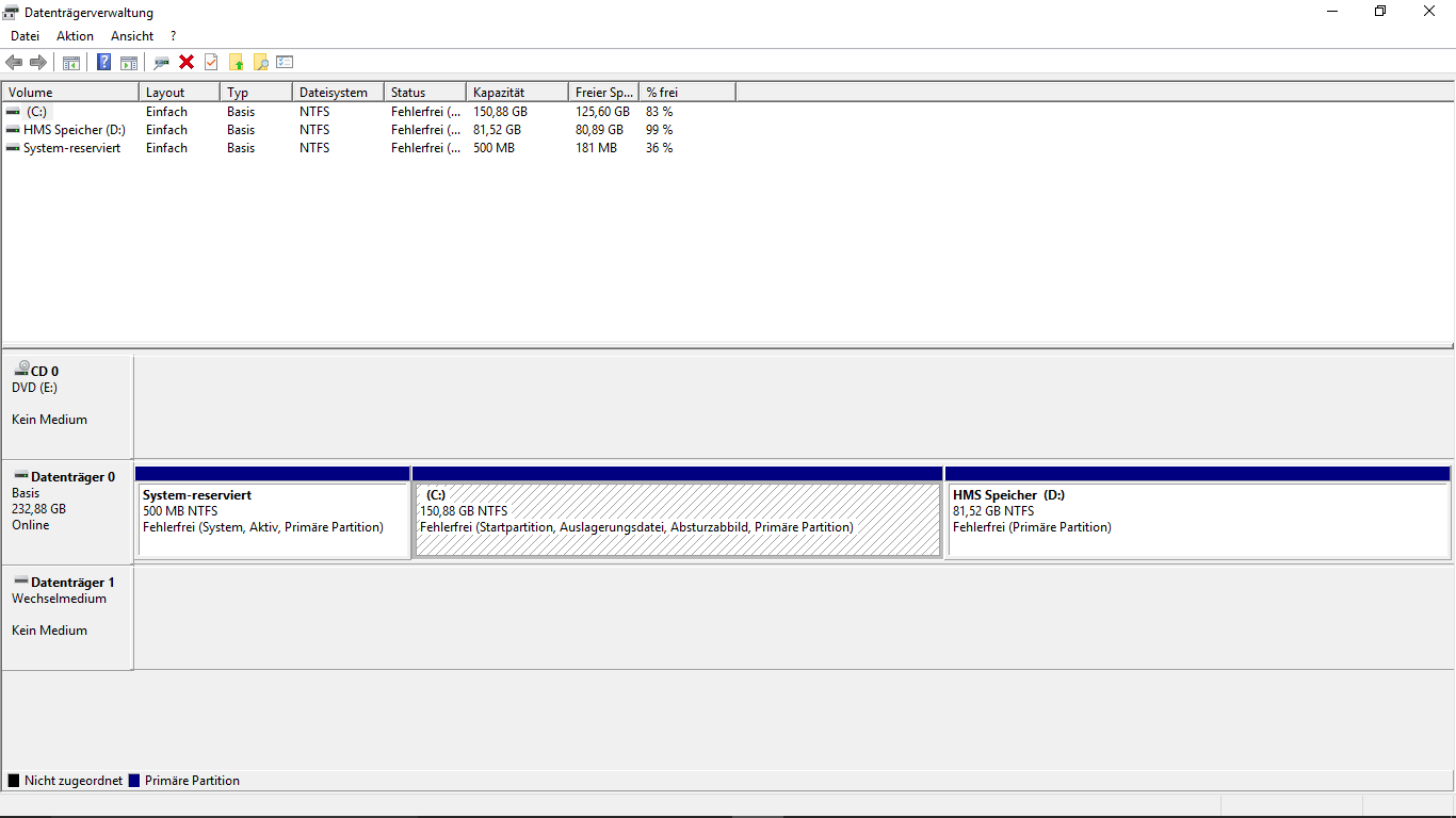

Die 1. Partition sollte die Bootpartition sein, ca. 500MB und die sollte aktiv sein.
Die muss man auch auswählen für die Reparatur mit fix mbr usw.
In der Datenträgerverwaltung sieht das so aus wie bei mir.
Wenn das so alles auch bei dir stimmt, denn ob nun wirklich deine 1 Partition die Bootpartition ist?
Manche User haben das totale Chaos an Partitionen, oder alles an Bootdateien in C: Windows (MBR Modus.)
oder auch die Bootpartition auf einer anderen Platte.

Stellen Sie aufgrund der Microsoft Secure Boot-Richtlinien sicher, dass der von Microsoft signierte UEFI-Treiber in den aufgesteckten PCI-E-basierten Speichern einschließlich M.2-SSD enthalten ist, bevor Sie den Start auf [Deaktiviert] setzen. Andernfalls sind die PCI-E-basierten Speicher nur für die Verwendung des Datenlaufwerks verfügbar. Wenden Sie sich an den PCI-E-Speicheranbieter, um die Verfügbarkeit des UEFI-Treibers zu erhalten Details "

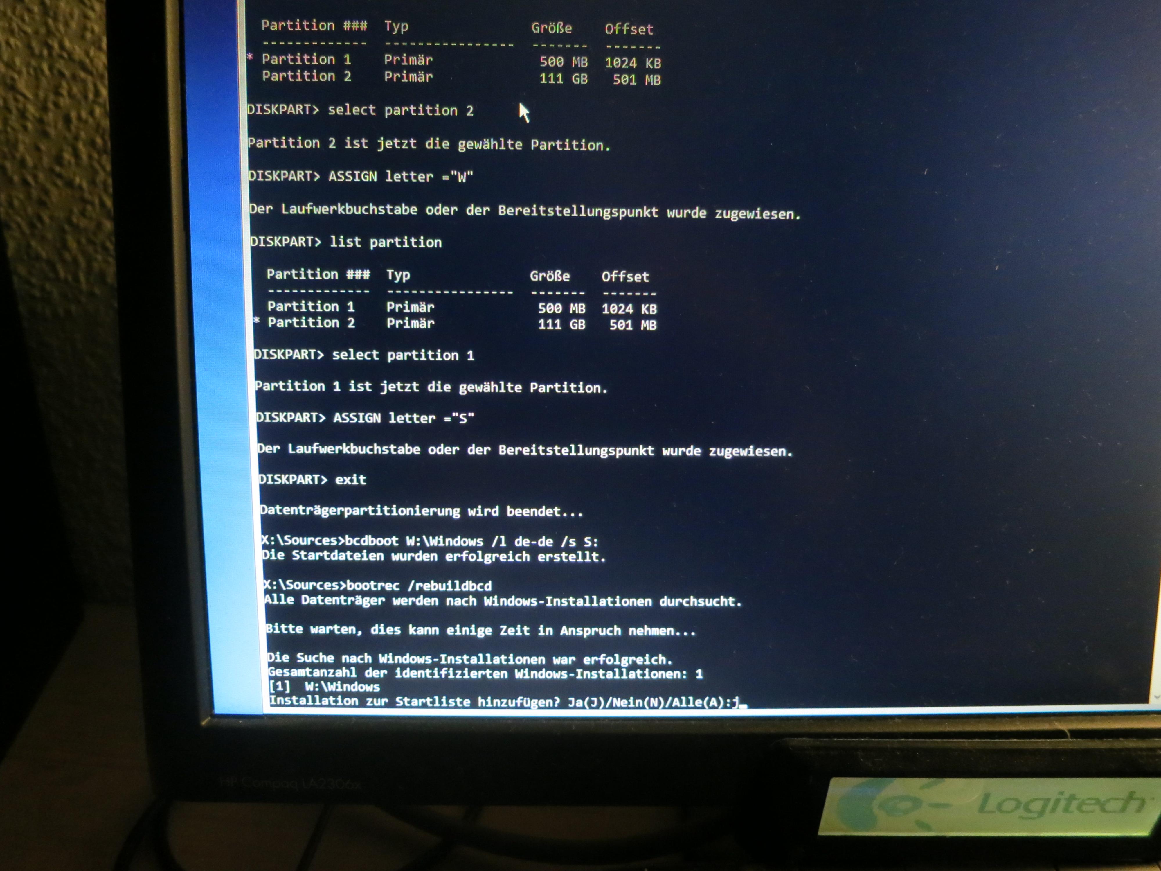

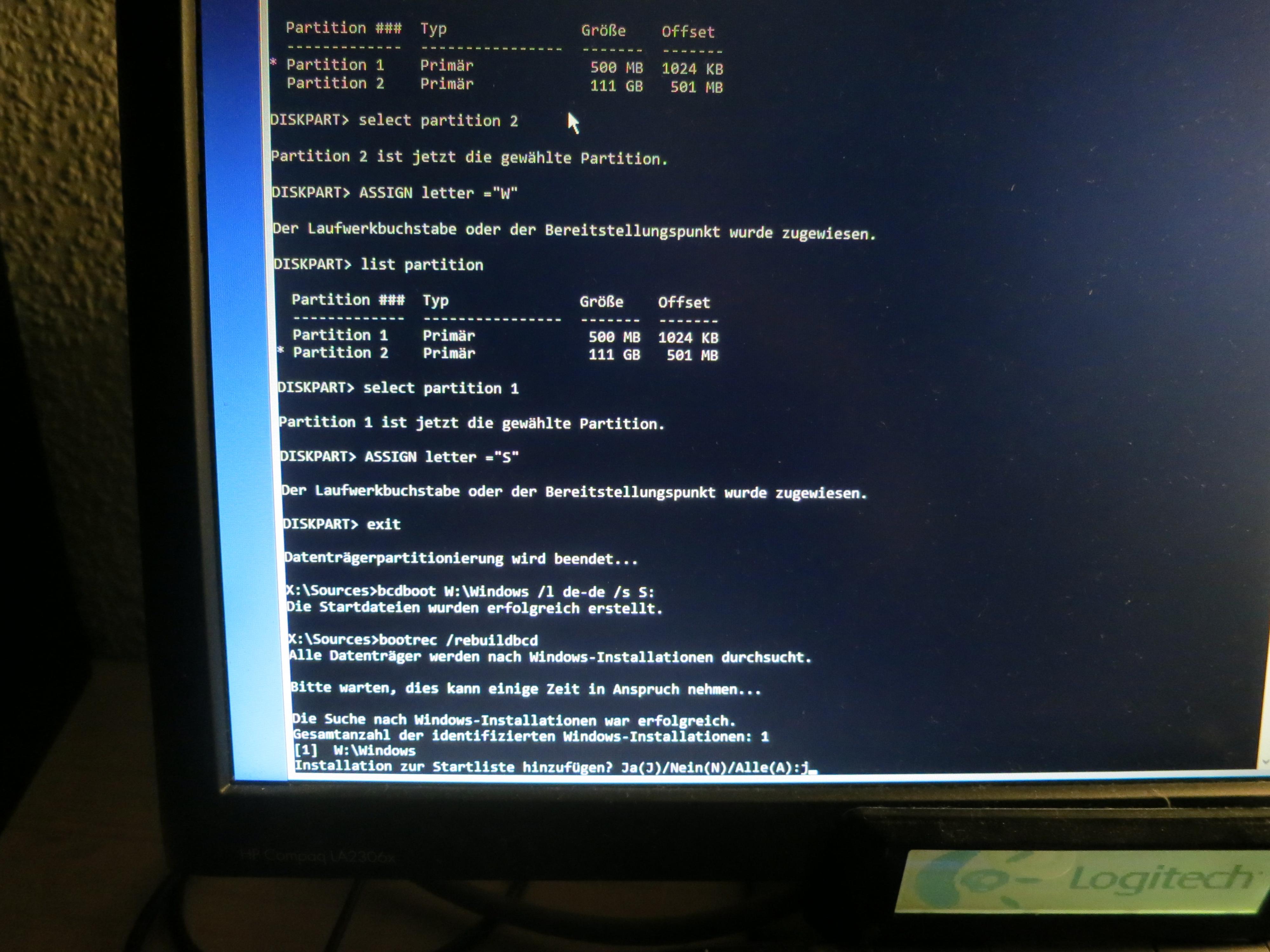

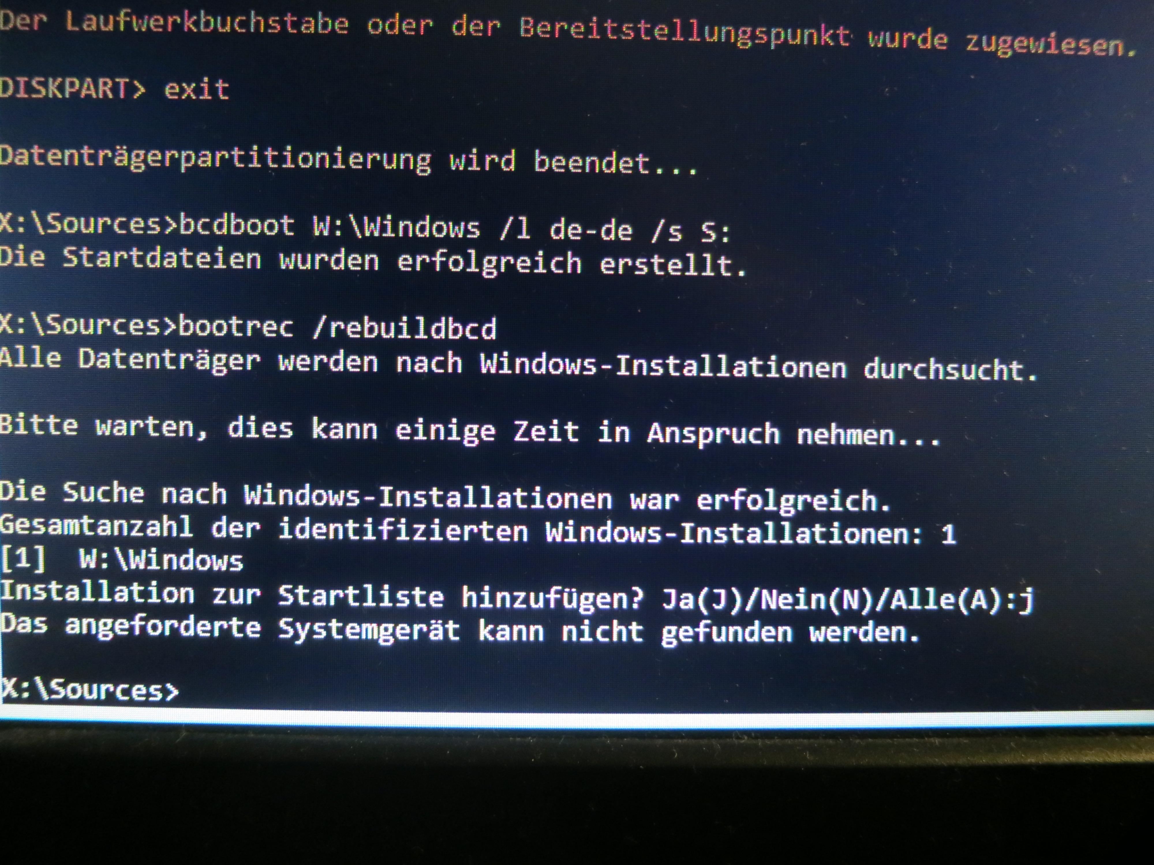

So ich habe den Befehl "bootsect /nt60 W: /force" weg gelassen.
Habe dann wie geraten die beiden Befehle ausgeführt.
"bcdboot W:\Windows /l de-de /s S:"
Als Ausgabe kam dann: "DieStartdateien wurden erfolgreich erstellt"
und:
"bootrec /rebuildbcd"
Ausgabe: "
"Alle Datenträger werden nach Windows-Installationen durchsucht.
Bitte Warten
Die Suche war erfolgreich, Gesamtzahlt der identifizierten Windows Installationen: 1
[1] W:\Windows
Installation zur Startliste hinzufügen ? "
Ich hab "ja" gedrückt. Und er hat hat geantwortet:
"Das angeforderte Systemgerät kann nicht gefunden werden."
siehe Bild 3
Dann habe ich neugestartet und es kam wieder der Blue Screen mit der alten Fehlermeldung nur der Pfad hat sich leicht geändert, siehe Bild 4

zumindest im dem letzten Bild steht was von Uefi, EFI
Im Bios musst du na klar alles umstellen auf legacy MBR
