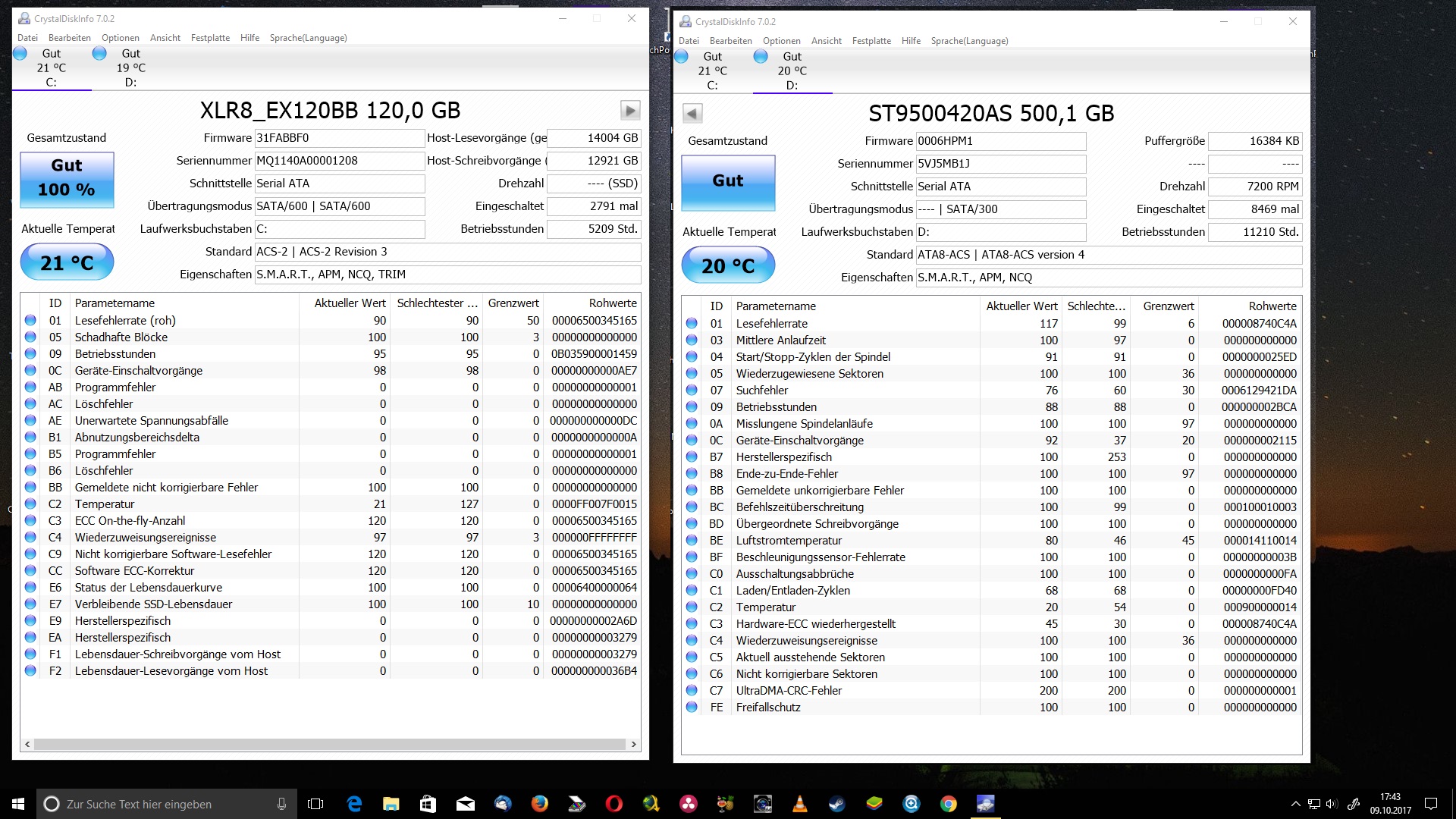

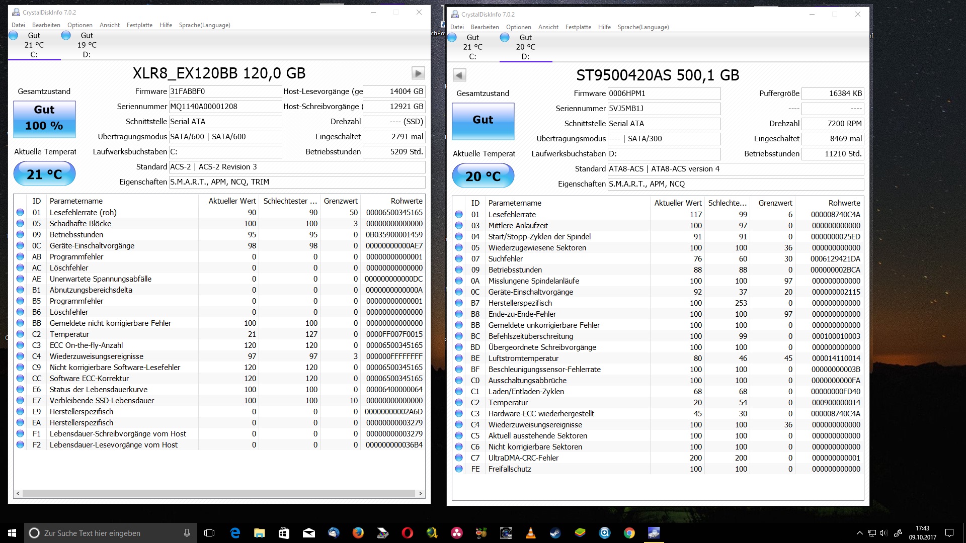

Auf dem Bild unten habe ich beide Plattenzustände mit CrystalDisk abgebildet. Die Platten habe ich beide irgendwann mal gebraucht gekauft. Ob die kurz vor defekt sind, oder ob alles gut ist, erkenne ich nicht. Jedenfalls kam es halt alle paar Wochen mal zum Boot-Streik wenn beide Platten angesteckt waren und dann half es immer, einmal ohne die Datenplatte zu booten. Danach konnte man sie wieder anschliessen und alles lief einige Wochen astrein. Ich habe das Mainboard oder den Treiber in Verdacht. Das Board ist recht neu (Crosshair VI Hero) und ich hatte bis vor einer Woche noch einen uralten Treiber, der kurz nach dem Board-Release datiert ist, am laufen. Vielleicht ist da am Board was im Bios falsch eingestellt oder das Board hat noch nen Bug ? Hier jetzt erstmal die Bilder, XLR8 ist die Systemplatte und ST9500 die Datenplatte.

@n1tro666: "chkdsk c: /r" mach ich heute Abend mal, dauert ja bestimmt sehr lange, oder kann man an den CrystalDiskInfo Screenshots schon erkennen, was Sache ist ?
auf den Bildern ist zu erkennen, dass beide Festplatten bereits defekte Sektoren haben
oder diese zumindest versagen.
In der Zeile ID 'C4' Wiederzuweisungs-Ereignisse = reallocation count , ist dies zu erkennen.
Bei der 128 GB SSD sind dort 3 Ereignisse eingetragen, dass heisst es wurde bis jetzt
3mal versucht von den Reserve-Sektoren Gebrauch zu machen.
Leider ist zusätzlich unter ID '05' auch gleichzeitig 3 schadhafte Blöcke eingetragen.
Dies erklärt den korrupten Bootloader und Sektor dort.
Bei der 500 GB Festplatte sind bereits 36(!) Ereignisse eingetragen.
Die ID '05' weist dort ebenfalls 36 Fehler auf.
Auch andere ID's weisen erhöhte Werte auf.
(...) insgesamt betrachtet, sind bereits tendenziell mehr Fehler bei der 500 GB
Festplatte aufgetreten und zu erwarten.
Die Vermutung liegt nahe, das diese zuerst bei Fehler und Absturz die 128 GB SSD
ebenfalls mit kompromittiert hat.
Da beide Festplatten bereits gebraucht gekauft wurden, liegt die Vermutung auch
nahe das von Anfang an etwas damit nicht okay war.
Ich empfehle eine Datensicherung auf eine neue, unbenutzte (externe) Festplatte.
Man kann den beiden jetzigen Festplatten leider nicht mehr langfristig vertrauen.
Sie sind leider zu oft im laufenden Betrieb abgestürzt, dies wäre z.B. am Anfang
bei dem Bluescreen, sowas mögen Festplatten nicht.
mfg

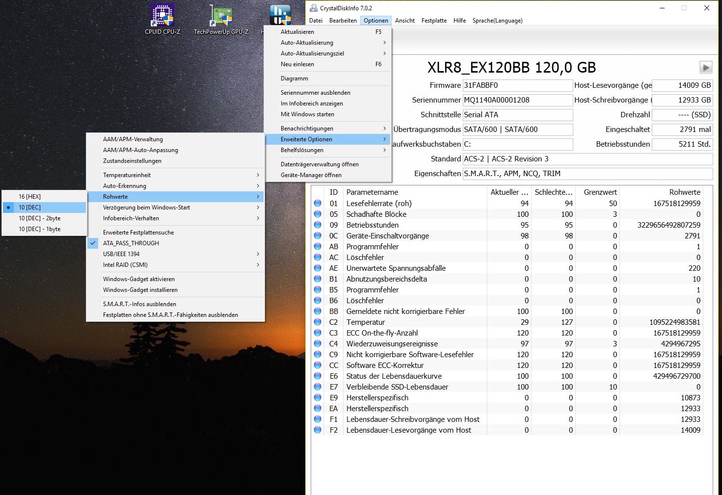

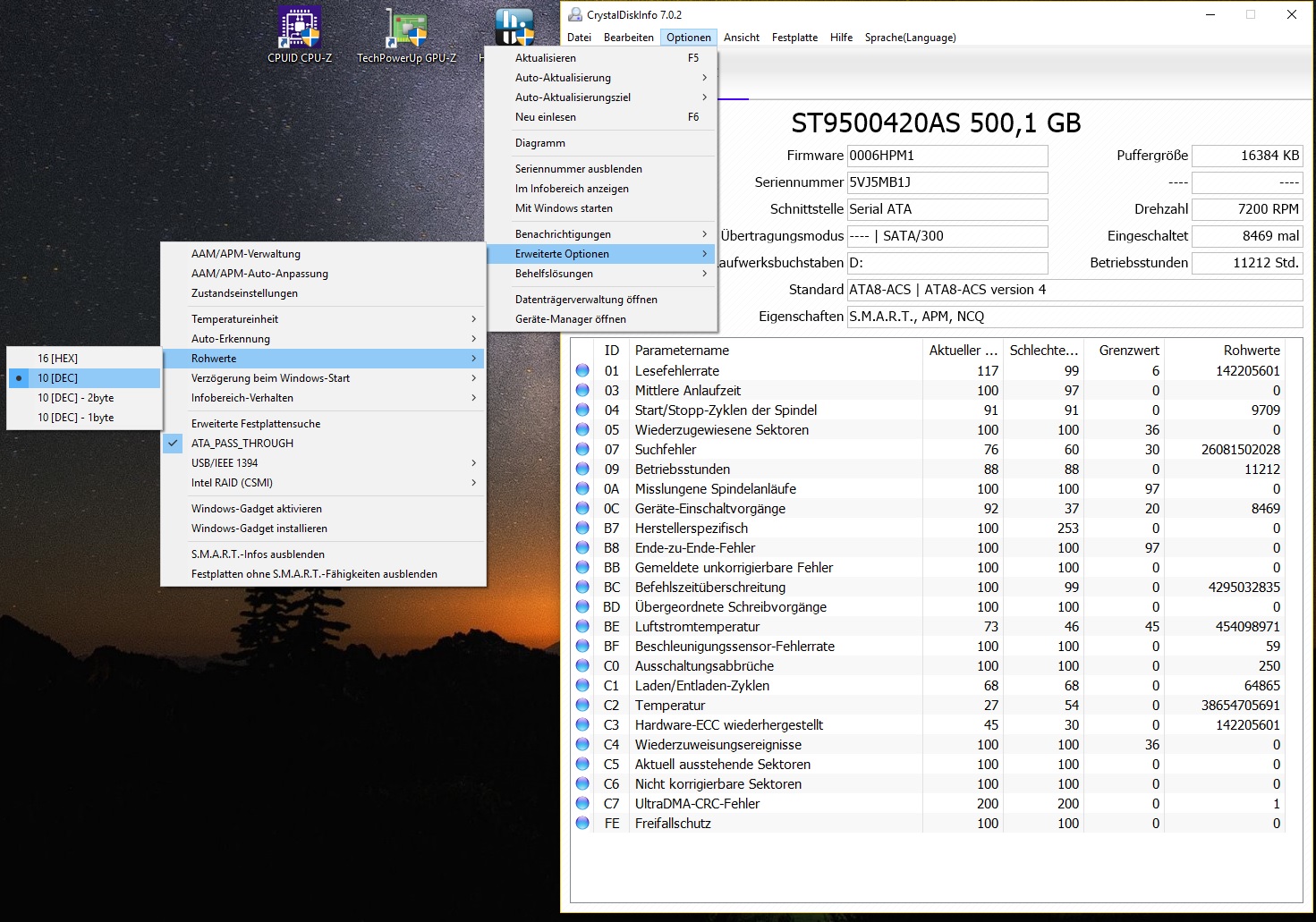

Stopp n1tr666, du schaust auf den Grenzwert! Du musst auf die rechts Zeile schauen, auf den Rohwert. Die werden momentan in HEX dargestellt wird. Das kann man umstellen auf dezimal.
Dann sind es nämlich bei C4 nicht mehr 3, sondern FFFFFFFF Ereignisse. Und das sind dezimal 4.294.967.295 :lol:.
Die Lesefehlerrate beträgt 6500345165, was dezimal 433.795.125.605 ist.
Die Werte kommen mir aber doch extremst unrealistisch hoch vor.
Lesefehler haben beide auch extrem hoch, angeblich aber keine Sektoren neu wieder zugewisen.
Einfachheitshalber habe ich von HEX auf 10er umgestellt und neue Screenshots gemacht:

@Smily
oh danke für den Hinweis, ich war grad in einem anderen Programm.
In der Regel prüfe ich nach Möglichkeit mit Hersteller-Tools,
sonst über MHDD und vergleichbares.
Du hast natürlich recht.
Diese Werte sind extrem fragwürdig.
Die Festplatten austauschen ist jedoch weiterhin eine gute Idee.
Allerdings sollten die restlichen Systemkomponenten, insbesondere
der RAM überprüft werden.
mfg

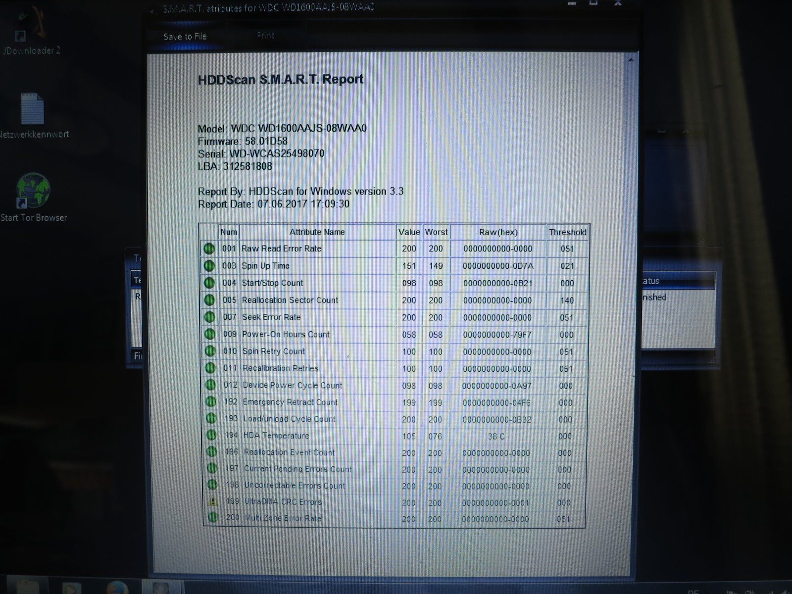

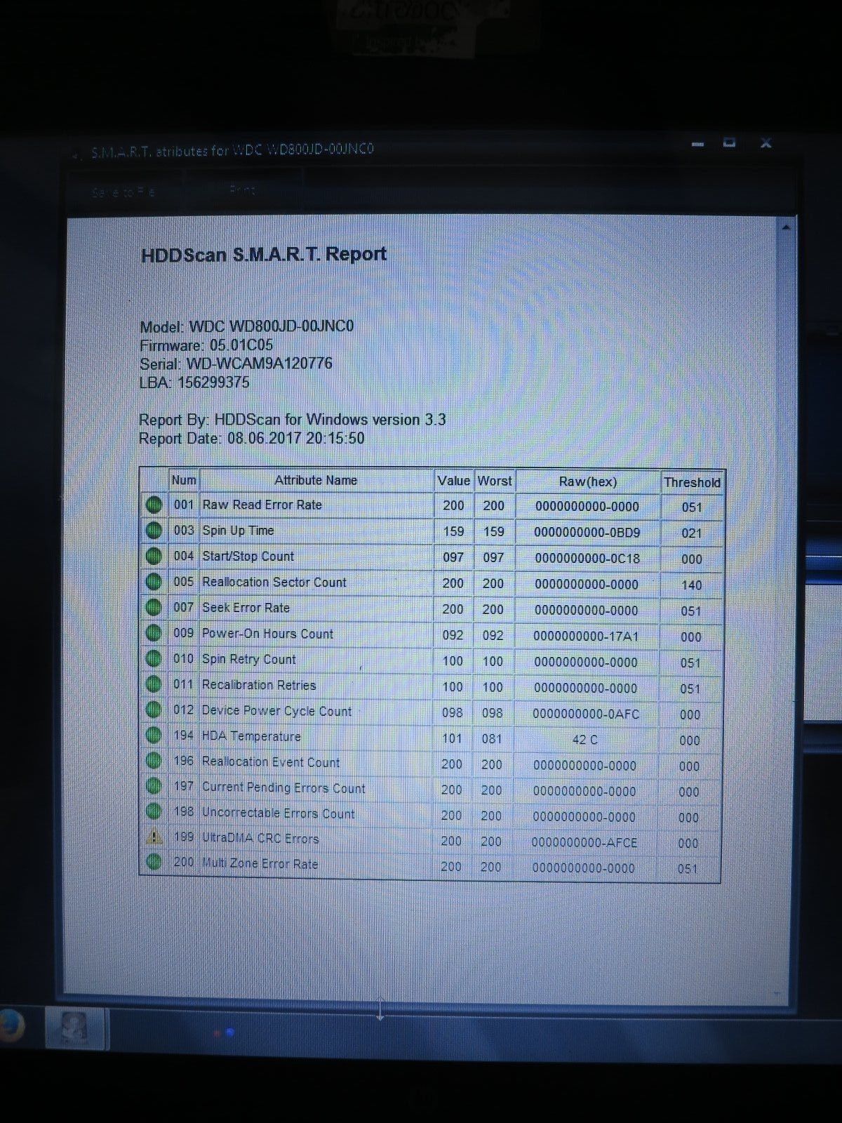

Ich hab grade noch zwei uralte Festplatten entdeckt, und werde wohl auf einer von denen das System neu aufsetzen. Jetzt weiß ich aber nicht, wie gut / schlecht es um die Platten bestellt ist, ich habe aber noch die SMART Scan Ergebnisse, die ich hier als Bild einhänge. Vielleicht kann mir jemand helfen, wie ich die Lebensdauer oder Fehlerrate der Platten einschätzen muss, damit ich weiß, welche ich von Beiden ich nehme.
Schlecht sind beide Platten nicht. Die WD800 hat zwar mal gelitten mit sehr vielen UltraDMA CRC Errors, das liegt aber meist am Kabel. Der Zähler wird auch nicht zurück gesetzt.
Der Wert AFCE (dezimal 45.006) sollte aber jetzt nicht weiter steigen.
